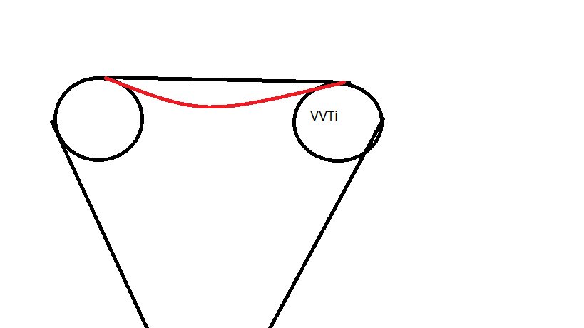

motayo писал(а):
в общем проблема такая, при нажатии на педаль газа на "N", слышен звук исходящий из головки, похожий на побрякивание цепи, цепь греметь точно не может т.к. она новая и менялась 4 тыщи назад со всеми прибамбасами, вскрыл крышку клапанов, и обнаружил что муфта VVTi вращается на небольшой угол относительно распредвала, тем самым маленько приослабляя цепь. Вопрос в следующем, так и должно быть? и если нет, то муфту менять отдельно от распредвала, или все-таки вместе?
как тяга двиги?если окей Давай от vvti пока отойдём, посмотрим на натяжку цепи и ремня. как вы описали что цепь провисает между распред. валами?вот так? красного провиса не должно быть. если так то надо копать в сторону натяжителя цепи, вытащи посмотри рабочее полож. и максим-о положение натяжителя цепи,на штоке должен быть след,метки проверь на р\валах с к/валом.
и проверь натяжитель ремня при разбитых втулках тоже может издавать похожий звук
натяж.цепи.png [ 10.86 КБ | Просмотров: 23700 ]
