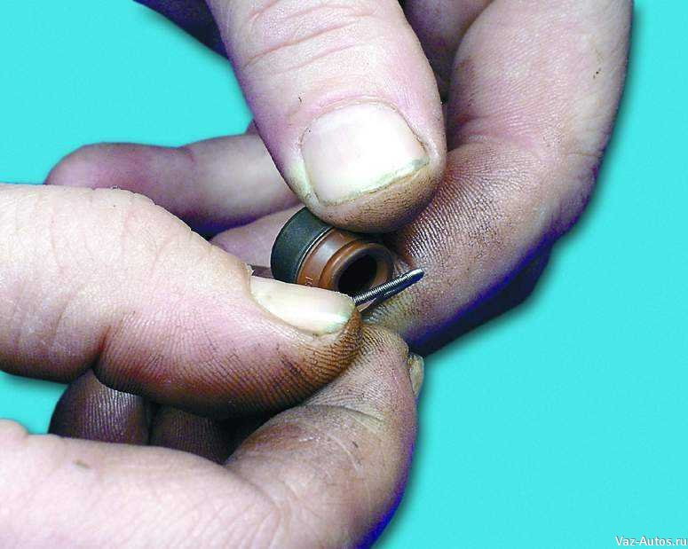

pavanik_27 писал(а):
оно или сгорает или утикает...другого не дано. Если менялись кольца и колпачки, при этом сухо...то или колечки или колпачки хавно. Ну или бывает, что пружинка на колпачке слетела и травит в один горшок потихой.
Кстати, а в каком состоянии свечи? сфотай нам их вид крупным планом.
кстати хороший вариант про колпачки! Они действительно бывают хавно! Если смотреть на внутреннею часть (посадочную) там должен быть (не знаю как обьяснить! Такой трамплин для фиксации) а бывают с таким бугорком (как лежачий полицейски)! Вот с бугорком это хавно! Колпачек должен легко садиться от руки а вот вытащить его намного тяжелее! А вот с бугорком садится очень тяжело зато снимается от руки!
метаморфоза :D
если кто понял про что я говорю и есть возможность выложить фото для примера то все будут благодарны!
я правда может не правильно выразился! Я про те колпачки которые на клапанах! Сальники что ли? :oops:
буду не против от редактирования моего текста модером! На более легкое обьяснение! А то самому сложно понять! :D

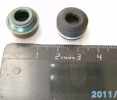

маслосъемные еще и разного цвета, хотя многие жалуются на экзист, что присылают одинаковые.
колпачок маслосъемный выпускной - цвет серый
колпачок маслосъемный впускной - цвет коричневый
Про бортик не понял если чесно...но фотки есть, чтоб понятно было о чем речь:

я про тот бортик который внутри!
вот на втори фотке одна перевернута в ней все и видно! Ребристые края! Она хорошая!

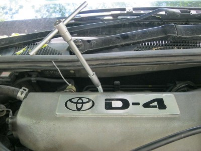

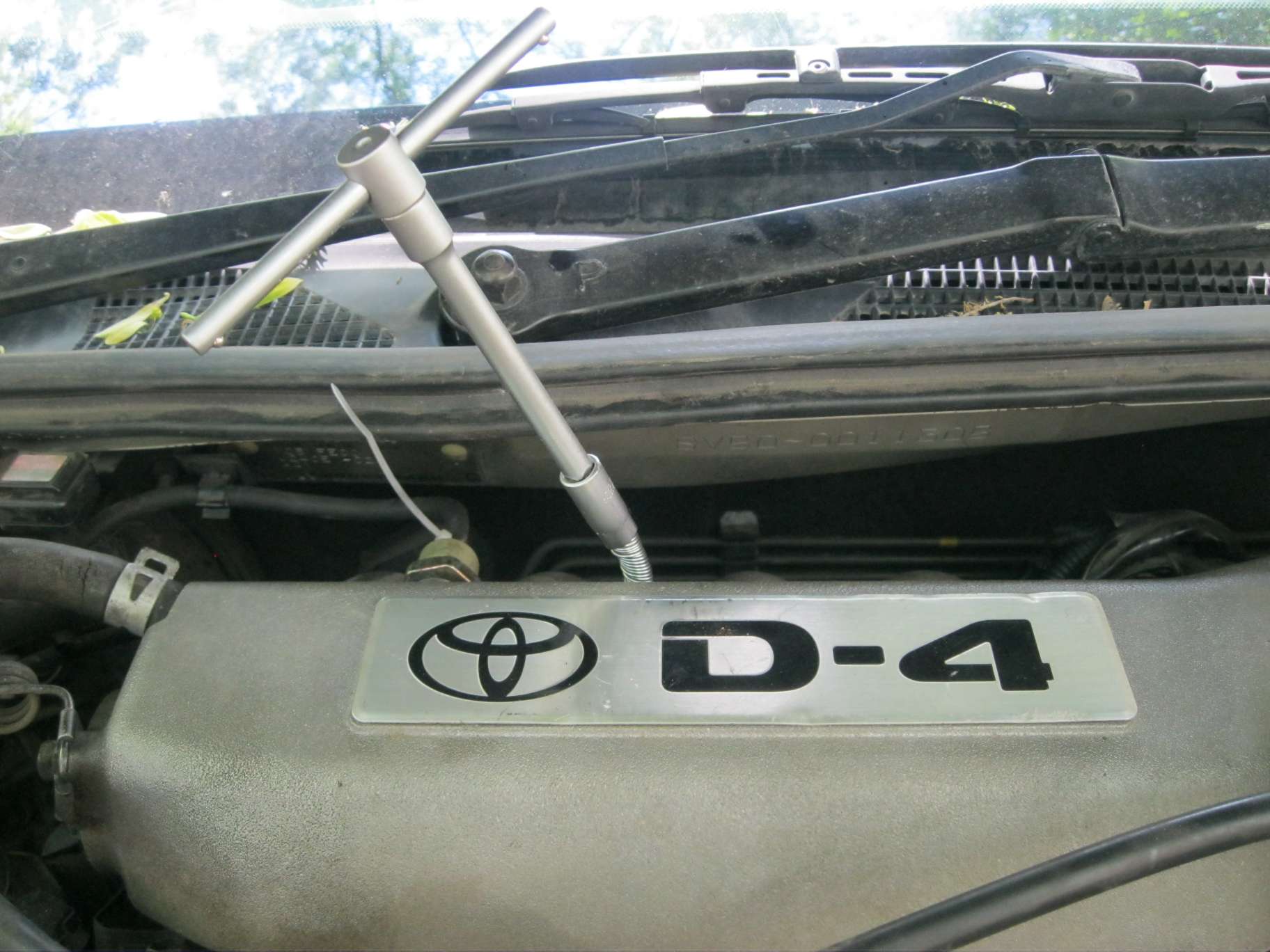

Посмотреть свечи не удалось.
Гайки, похоже, прикепели. Нужного рычага под рукой не оказалось.
Ведешка не помогла.
IMG_1346.JPG [ 188.52 КБ | Просмотров: 3003 ]
 Заголовок сообщения: Re: Расход масла. Замена колец не помогает.
СообщениеДобавлено: 23 май 2011, 13:56
уже весело...))

видать от души затягивали :(, на холодном движке гайки то крутил?
СообщениеДобавлено: 23 май 2011, 16:07
так там вроде прикипать нечему...может гайка не родная? СССР?
СообщениеДобавлено: 23 май 2011, 21:17
Зарегистрирован: 04 сен 2010, 03:00
Сообщения: 88
Откуда: Пенза/Москва
О машине: 3S-FSE
Репутация: 33
Крутил на холодную.
С виду гайка как гайка, но пружинистый удлинитель свернулся в спираль)))

Пружинистый фигня, карданчиком или простой головкой, так канешно не свернешь.

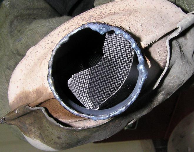

PS: и по пути котализатор глянуть надо, если масло жрет такими объемами, возможно там забито уже все нагаром.
А дадька прав стоит поглядеть катализатор, был я невольным свидетелем одной драмы, у меня корешок долго жаловался на жор в движке, все сервисы его отфутболили сказали замена мотора, он не долго думая берёт кредит и ставит контрактный мотор, радуется неделю после у него расход ещё страшнее чем на старом моторе, движку возвращает по гарантии, там парни умные сразу крышку клапанов скинули узрели, что все маслосьёмные колпачки на выпуске разорваны в лохмотья
сразу ему мотор вернули с заключением забитого выпуска, кореш приехал выбил катализатор заменил колпачки и теперь радостный как слон, старый мотор продал по дешёвке брату своему там тоже колпачки поменяли и в путь.
Спасибо за хорошую подсказку.
Как понимаю, надо пробить катализатор под днищем авто?
fgd.jpeg [ 67.08 КБ | Просмотров: 2960 ]
Завтра постараюсь померить манометром давление в верхнем катализаторе, о результатах отпишусь.
