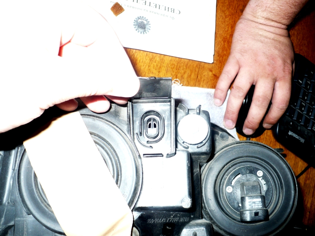

У меня на фаре коробочка с защёлкой есть, внутри её кусок поролона. Родные японские фары.
Добавлено спустя 5 минут 18 секунд:
рисунок
ф1.jpg [ 79.55 КБ | Просмотров: 1485 ]
ARDEO 2000 г 1zz

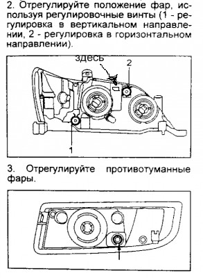

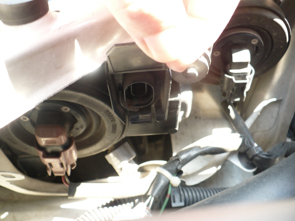

Вот. Добрался все таки до фар, коробочка есть, в ней поролон. Но на ней надпись D-U, как я понимаю DOWN и UP, т.е вверх и вниз, винта №1 я не увидел. Значит в этой коробочке винт №1? Мы фары дорестайл и рестайл не путаем?
P1010881.JPG [ 196.55 КБ | Просмотров: 1447 ]
P1010883.JPG [ 221.54 КБ | Просмотров: 1447 ]
P1010884.JPG [ 219.81 КБ | Просмотров: 1447 ]
 Заголовок сообщения: Re: Конденсат в фаре
СообщениеДобавлено: 26 июн 2011, 11:55
на первой фотке рядом с коробочкой есть болт. Так вот эта надпись как раз относится к нему. Только регулировать не шляпкой болта а сверху в прорезь вставлять крестовую отвертку и крутить
СообщениеДобавлено: 26 июн 2011, 12:18
Репутация: 2026

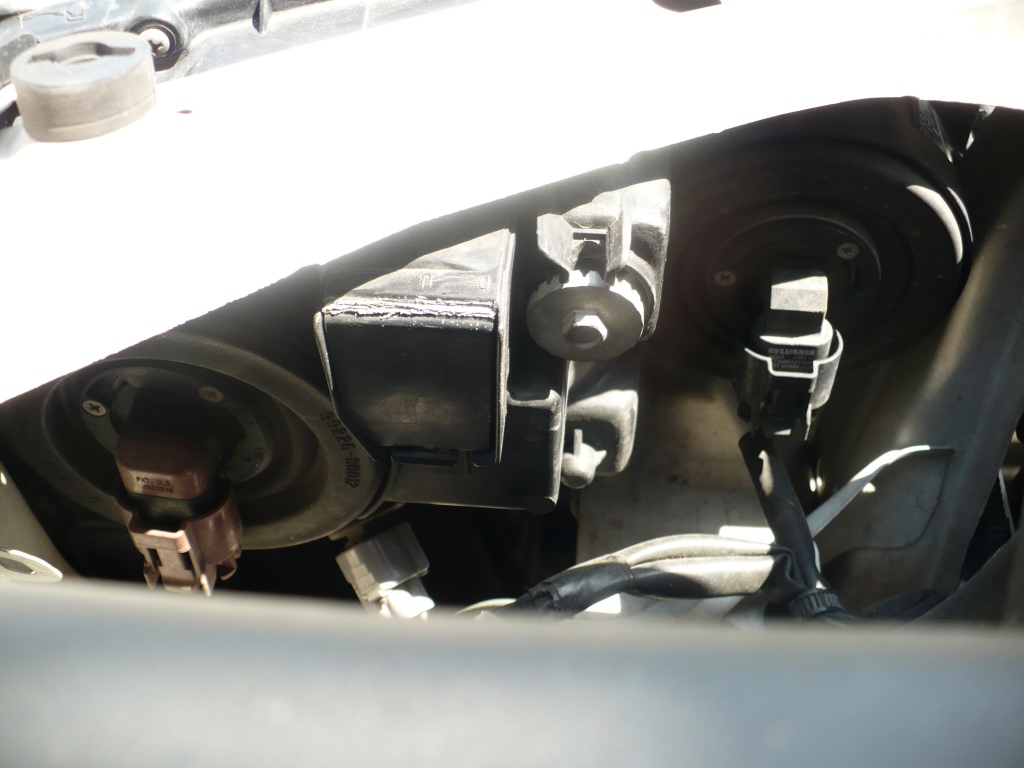

Сбегал до бибигона, нашел винт №1, без зеркальца хрен увидишь. Для регулировки надо крестовую отвертку с длинным жалом, в металле над фарой есть отверстие. Так, что дальше с этой коробочкой делать будем?
2.JPG [ 25.89 КБ | Просмотров: 1437 ]
СообщениеДобавлено: 26 июн 2011, 13:54
а что с ней можно сделать? может заменить губку на свежую? вобще мне кажется что это не влагоуловитель, а просто фильтрик от пыли. а общее назначение этой коробочки для того чтоб фара "дышала". как то так..

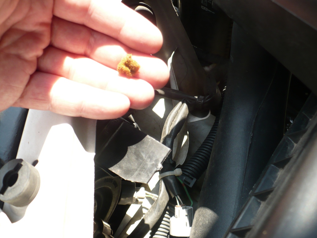

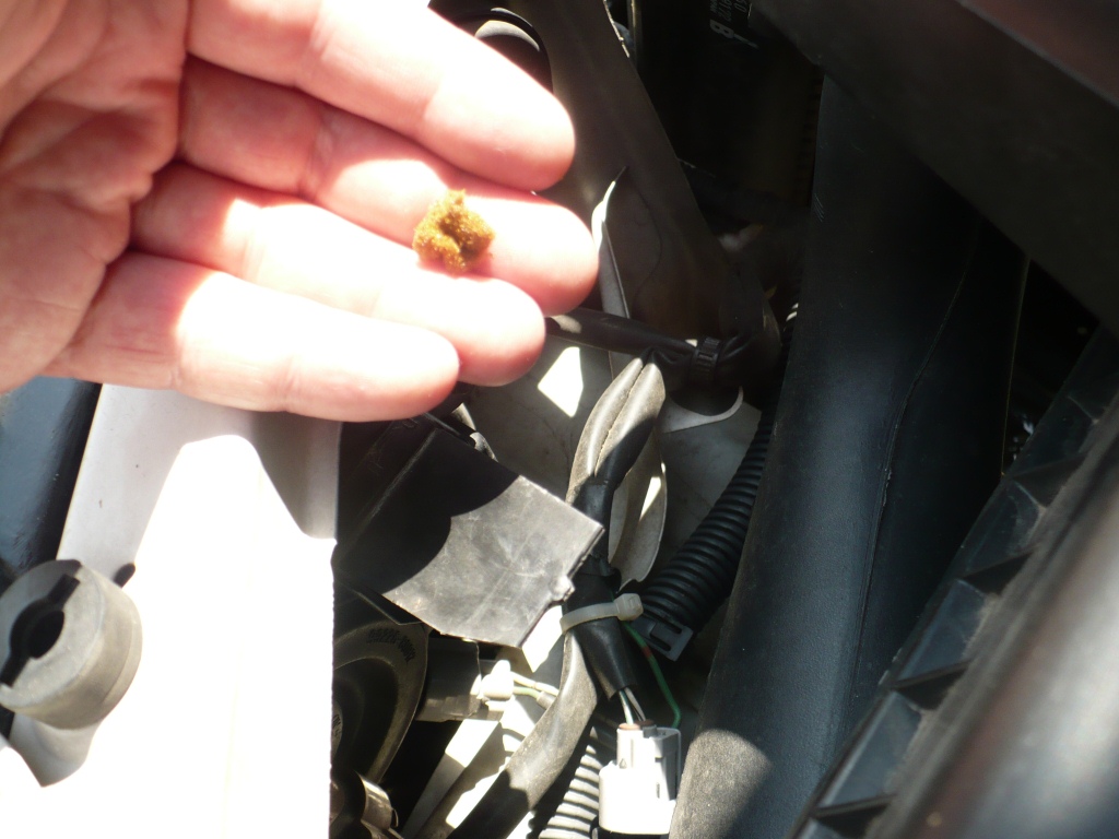

Вот что там внутри... хрен что засунешь или засыпешь...
P1010888.JPG [ 388.79 КБ | Просмотров: 1384 ]
СообщениеДобавлено: 30 июн 2011, 21:33
Странно, я когда пытался вытащить губку для чистки, она у меня внутрь провалилась. Фара эта тоже потела, залил внутрь вроде грамм 20-30 спирту два года назад и пока норма.

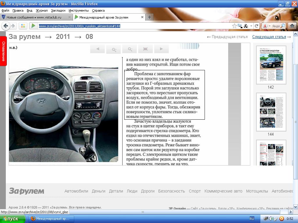

вот как вариант решения проблемы...
Безымянный.JPG [ 141.07 КБ | Просмотров: 1301 ]
СообщениеДобавлено: 10 окт 2011, 10:11
бывалый
Сообщения: 2345
Блог: Посмотреть блог (18)
Репутация: 732
и где у нас эти "Г-образные дренажные трубки"?....
СообщениеДобавлено: 10 окт 2011, 12:08
Репутация: 2026
Согласен, их нет. Речь о поролонках...
