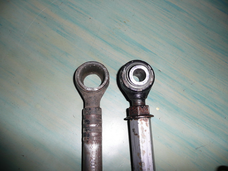

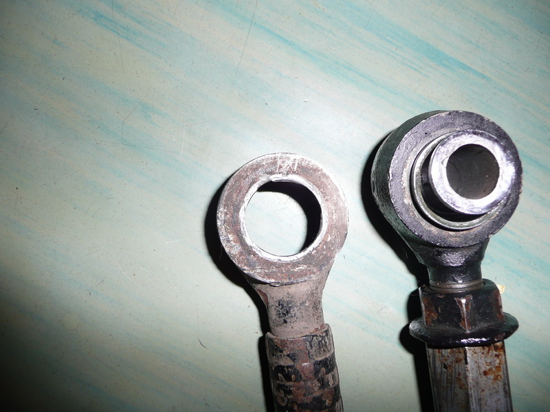

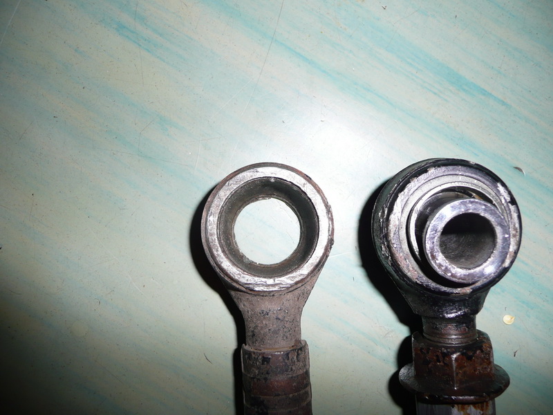

Потом бы и тебе не мешало выложить хотя бы схему рукописную как там их выпресовывать(Я молотком бил и только разбив капролоновую втулку выбил сердечник)Потом с одной стороны сломал кольцо за вальцованное,все.
Там внутри все цельное и под конус.

Во во, выломать -то ладно сможем, как засунуть-то туда без расточки рычага?

я может не про то пишу но эти сайленты я зазобрал без проблем, отковырял пыльники затем немного постучал молоточком по самому СБ, и отверткой также выковырял одну сторону СБ, а вторая часть она с "шишкой" которая создает эфект плавания, она сама оттуда вывалилась. и вот минуты счастья покрылись мраком когда дошло до поисков СБ, проблема там такая что это "ушко " имеет изнутри форму конуса и СБ просто так туда не запресовать, вот думаю если расточить само "ушко" что будет, само сабой что толщина изменится внутренняя сторона будет толще чем внешняя. вот такое вот дело, и что делать сам не пойму, а вот на св 32 мне парень говорил что ставил от москвича просто начало надо малость сточить чтоб запресоват было проще.

В общем нашел!!! :lol:
Вот смотрите как устроено сие чудо(как там перепресовать да и что туда ставить)

48725-03010 - это СБ
а ШС оригинальный - 42210-20010 в 40-х он завальцован с наружней стороны у кулака, отдельно шёл на авалоны, авенсисы, селикообразные 20-го семейства с передним приводом
