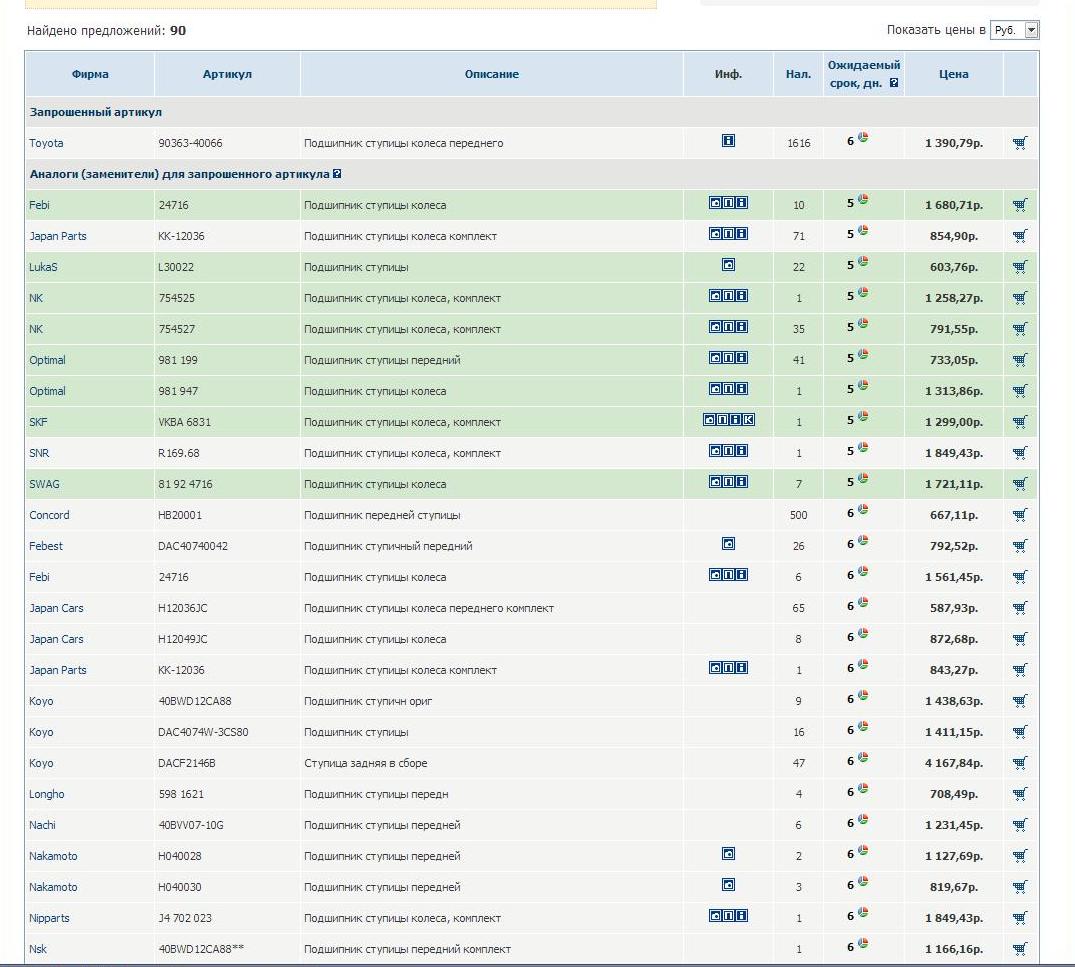

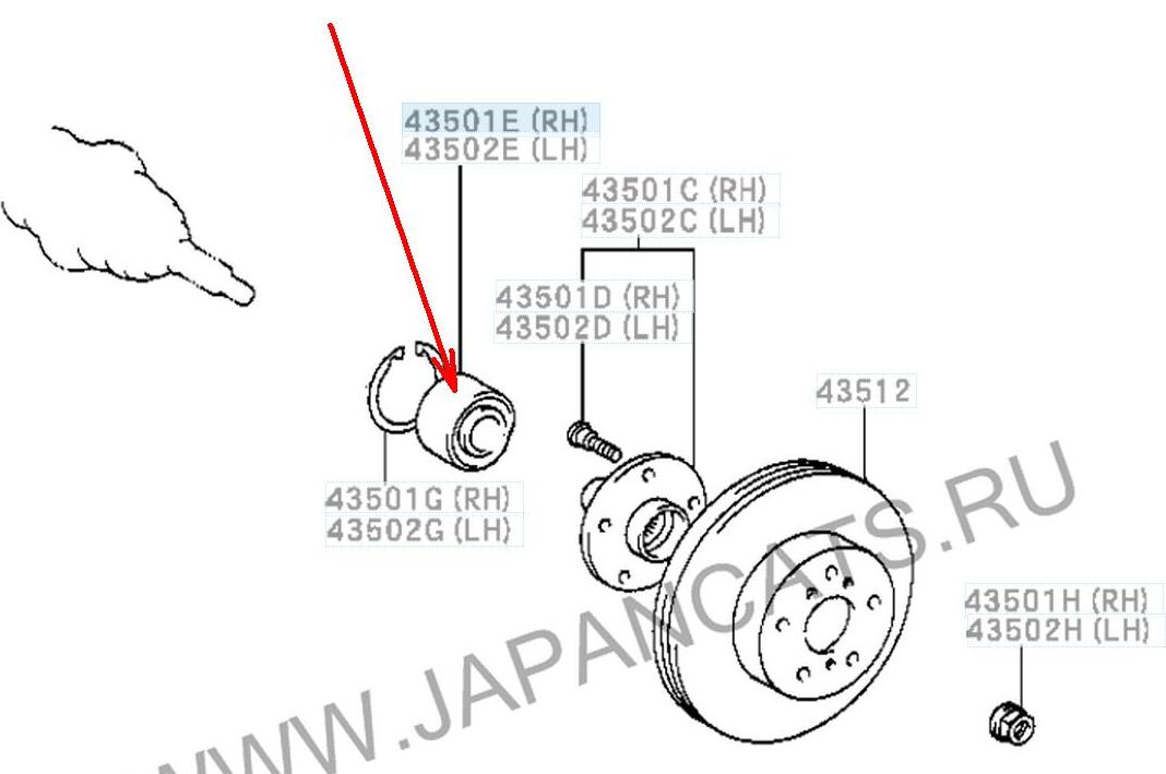

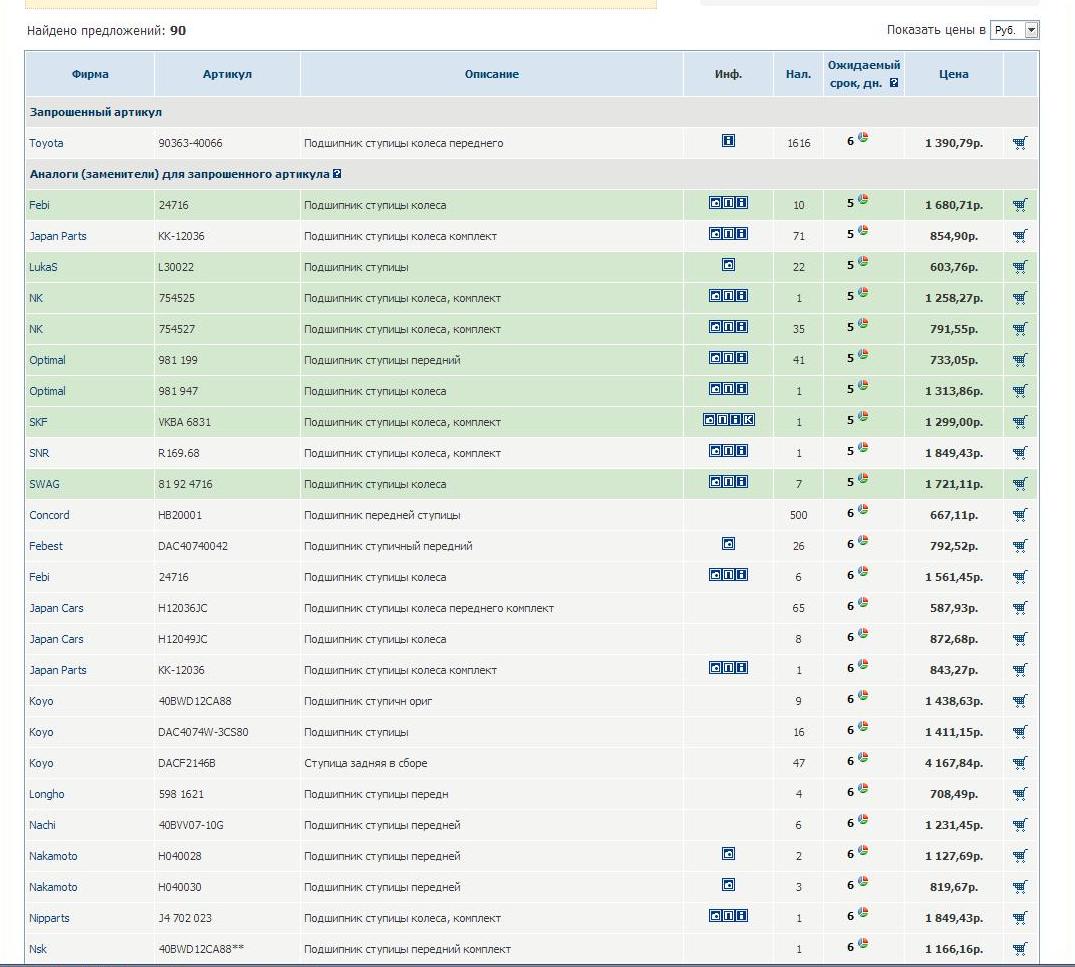

У меня сильно сегодня загудела, гул ужасный и с наростанием скорости только возростает. Это не резина 100%. А что может быть еще помимо подшипника? И как он выглядит, и сколько стоит подскажите?
 Заголовок сообщения: Re: гул при движении по асфальту
СообщениеДобавлено: 14 май 2013, 06:47
Это подшипник.
Вот, например, передний ступичный подшипник:
12.JPG [ 56.56 КБ | Просмотров: 1519 ]
Стоит по разному. Оригинал где-то 1200-1300 р. (примерно). Есть аналоги. Я себе аналог ставил, только фирму не помню. Распространенная какая-то... :rus: Главное, в магазине спрашивайте конкретно на вашу машину. Ну и определить сначала надо, какой гудит.
Копия 12.JPG [ 138.23 КБ | Просмотров: 1519 ]
