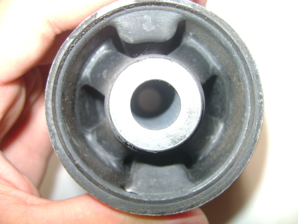

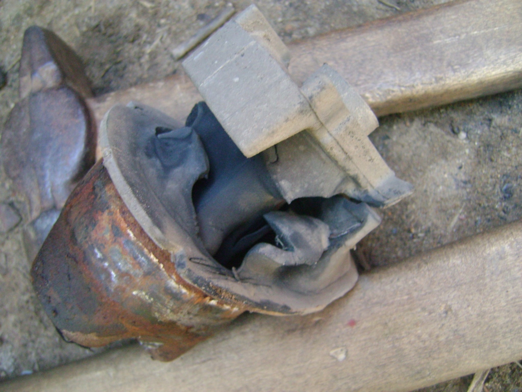

Заменил на своей висточке задние сайлентблоки, весь процесс зафотал.
Категорически не рекомендую "febest" особенно если сайлентблоки на машине меняются первый раз, я поставил "SAT" за 850р. за штуку.

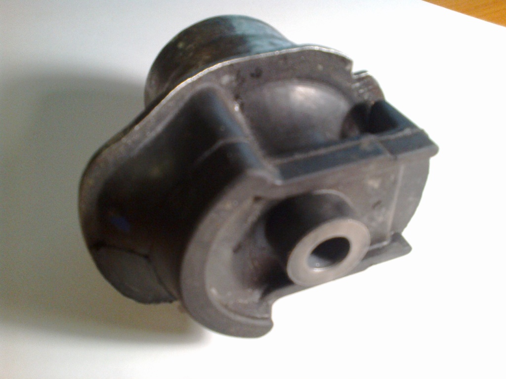

Так выглядит сам новый сайлентблок:
Комментарий к файлу: Сам сайлентблок
24072013233.jpg [ 150.9 КБ | Просмотров: 6811 ]
DSC06049.JPG [ 296.79 КБ | Просмотров: 6811 ]

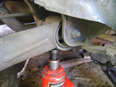

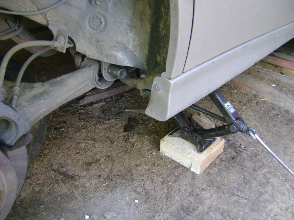

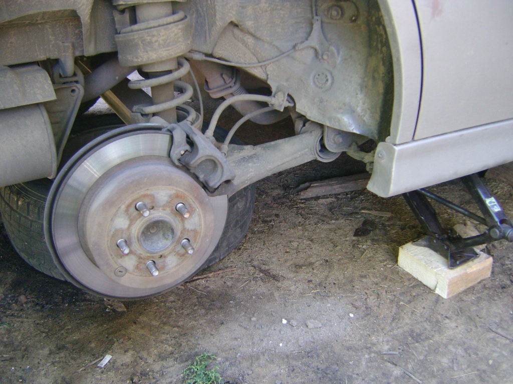

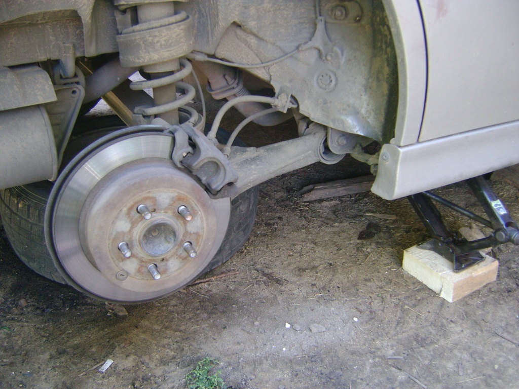

Поддомкрачиваем автомобиль (хорошо если есть 2-3 домкрата) и снимаем колесо, подкладываем колесо под заднюю балку на всякий случай.
DSC06111.JPG [ 324.08 КБ | Просмотров: 6811 ]

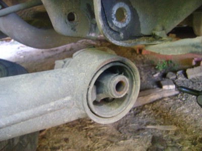

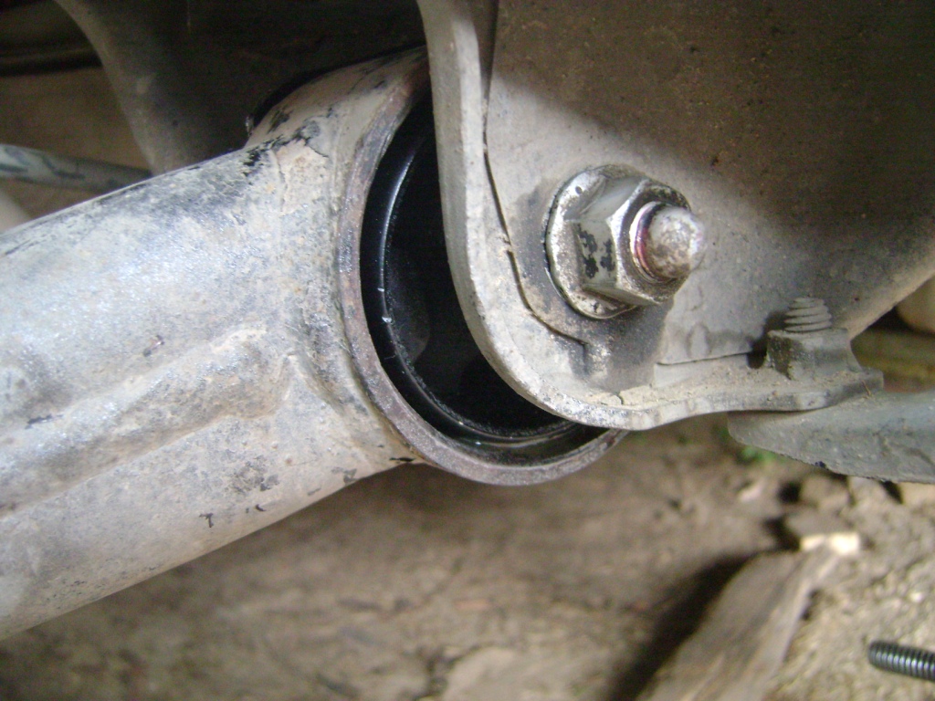

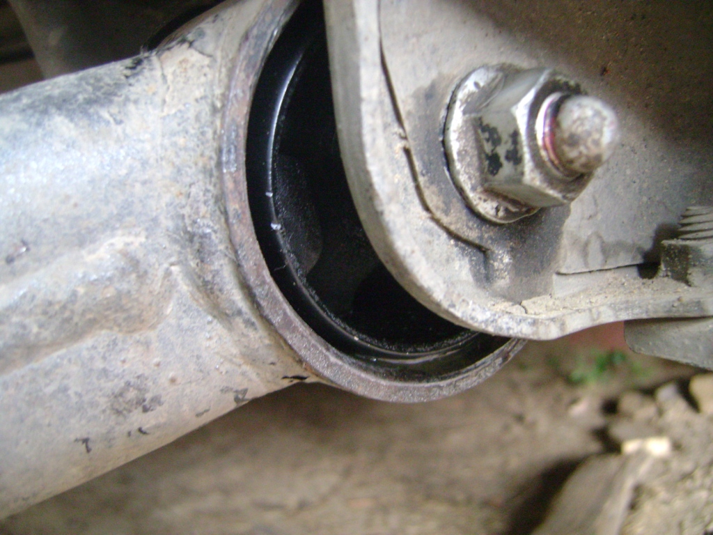

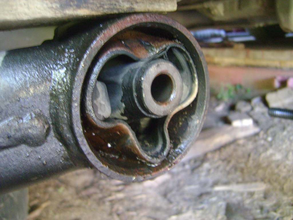

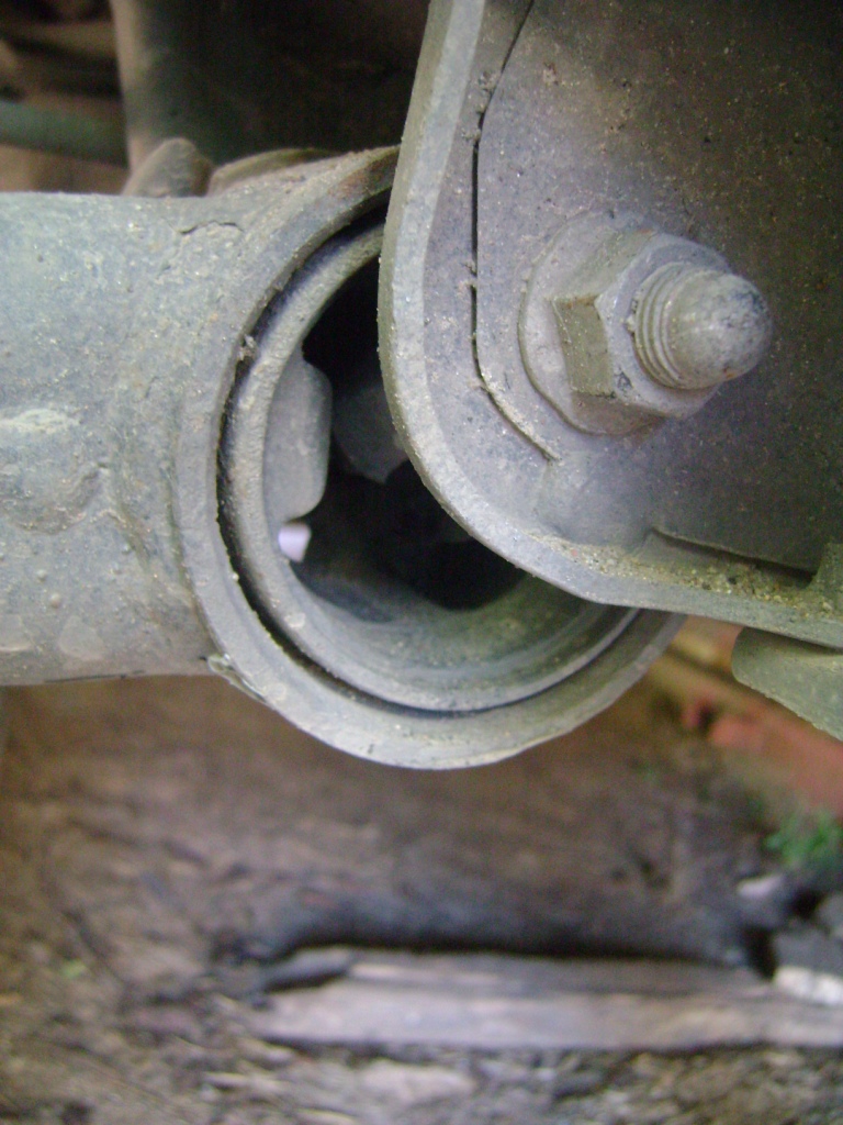

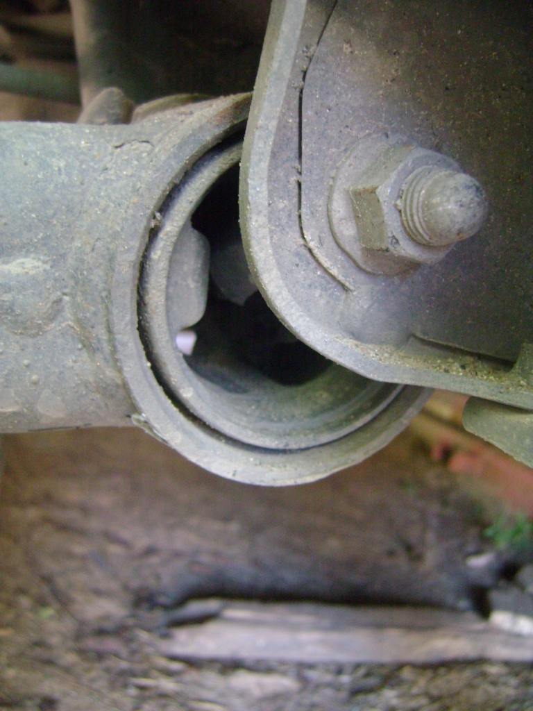

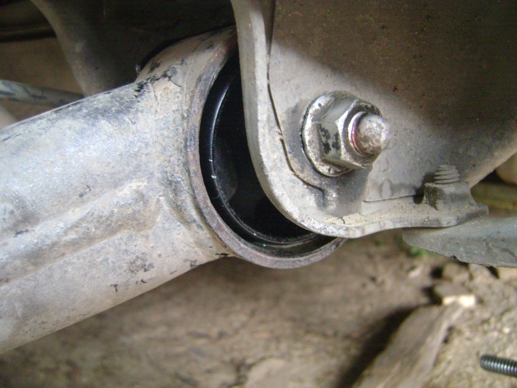

На фото заметно как болтается внутренняя часть сайлентблока, серединка уже совсем оторвалась от краев, поэтому все болтается:
DSC06112.JPG [ 316.26 КБ | Просмотров: 6811 ]
DSC06113.JPG [ 316.92 КБ | Просмотров: 6811 ]

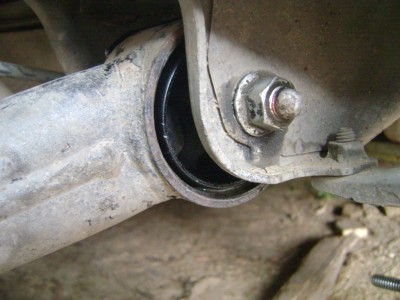

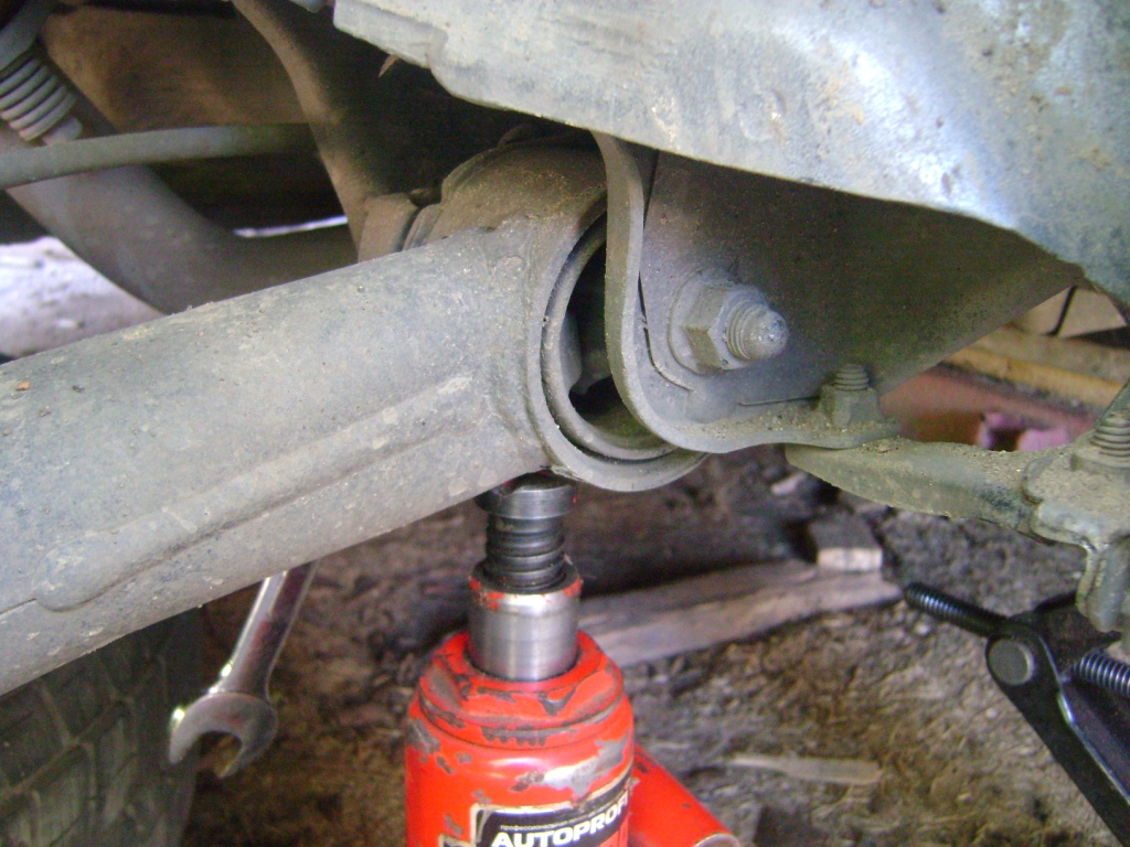

Поддомкрачиваем вторым домкратом балку как на фото чтобы выровнять расположение сайлента, делается это для того чтобы без проблем открутить и вытащить болт.
DSC06114.JPG [ 337.94 КБ | Просмотров: 6810 ]
Откручиваем и снимаем болт:
DSC06115.JPG [ 371.18 КБ | Просмотров: 6810 ]

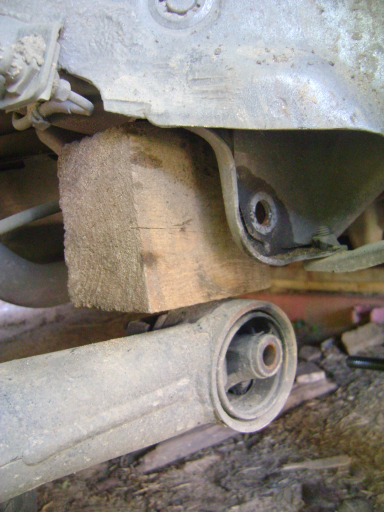

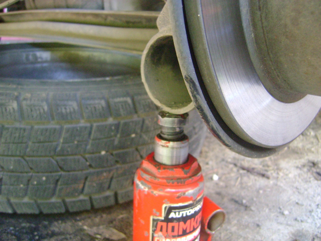

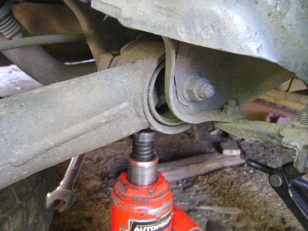

Ставим домкрат под эту часть балки, делается это для того чтобы опустилась часть балки с сайлентблоком:
DSC06116.JPG [ 345.59 КБ | Просмотров: 6810 ]
Опускаем и подбираем деревянный брусок подходящих размеров так чтобы он сел вплотную, нужен он для того чтобы зафиксировать балку когда будем выбивать старый сайлент.
DSC06117.JPG [ 363.29 КБ | Просмотров: 6810 ]
DSC06118.JPG [ 350.25 КБ | Просмотров: 6810 ]

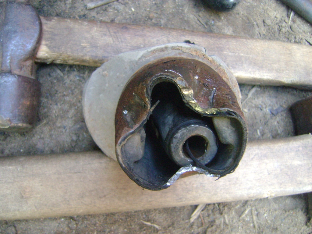

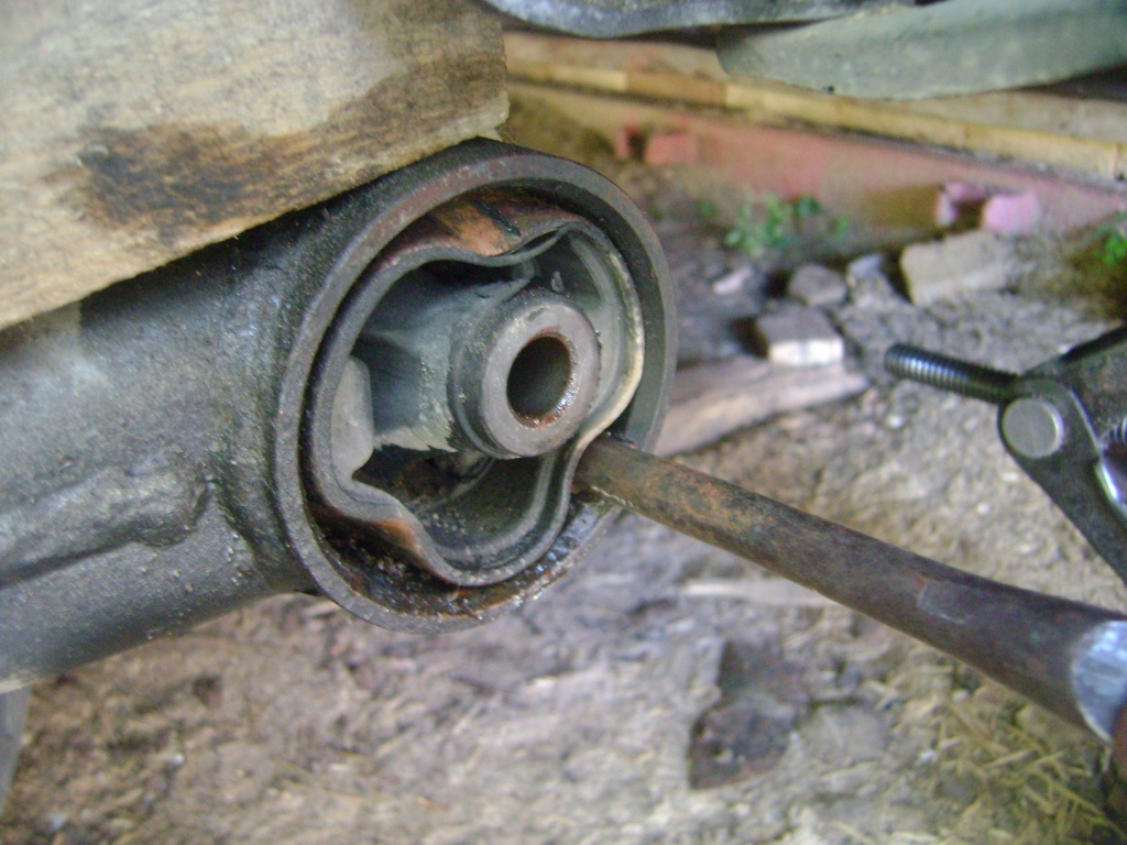

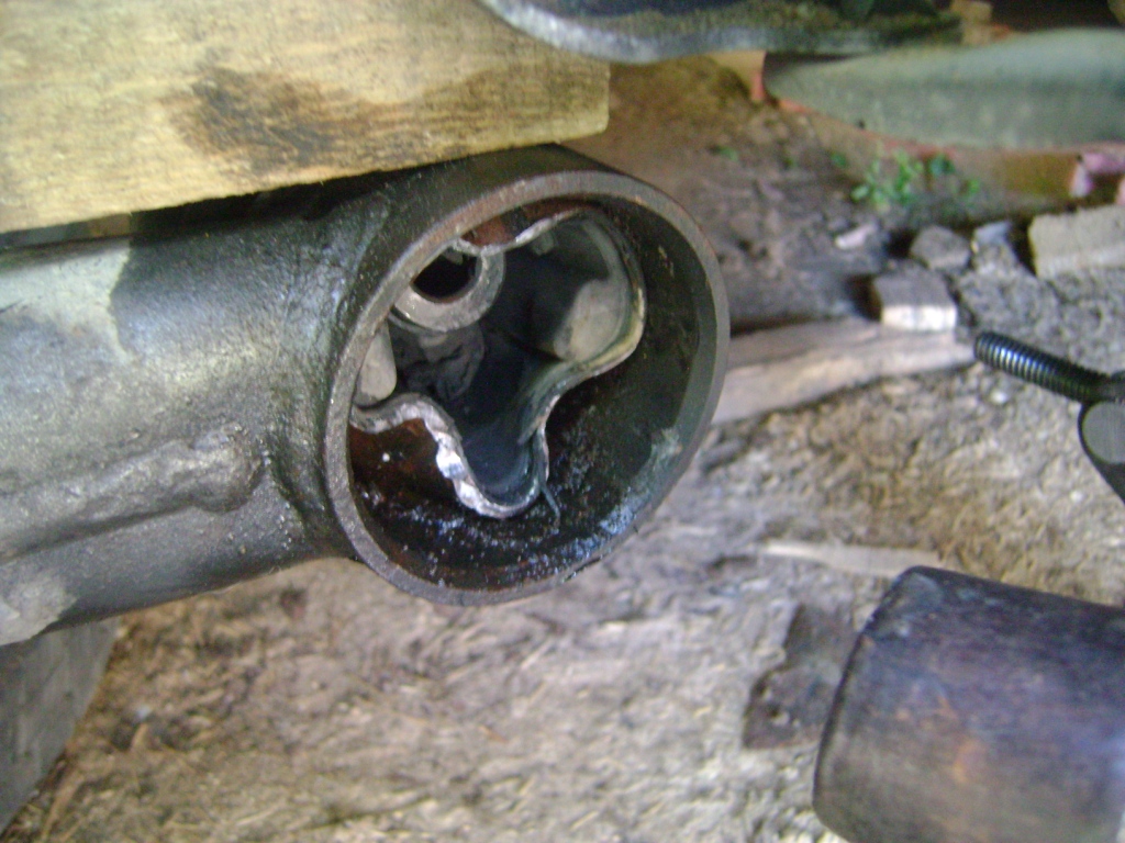

Толстой отверткой/небольшим зубилом, чем угодно подгибаем края старого сайлента в трех местах, если серединка болтается лучше ее вытащить подрезав остатки резины чем нибудь острым.
DSC06119.JPG [ 364.34 КБ | Просмотров: 6809 ]
DSC06120.JPG [ 366.03 КБ | Просмотров: 6809 ]
Подогнули? Выбиваем! Т.е. берем молоток подходящих размеров и лупим по сайлентблоку.
DSC06121.JPG [ 363.24 КБ | Просмотров: 6809 ]

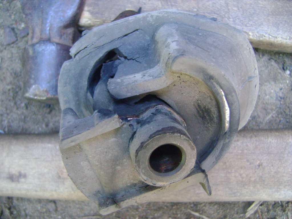

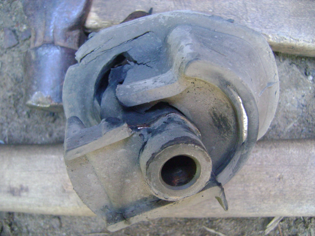

Выбитый сайлент:
DSC06122.JPG [ 356.42 КБ | Просмотров: 6807 ]
DSC06123.JPG [ 325.35 КБ | Просмотров: 6807 ]
DSC06124.JPG [ 357.02 КБ | Просмотров: 6807 ]

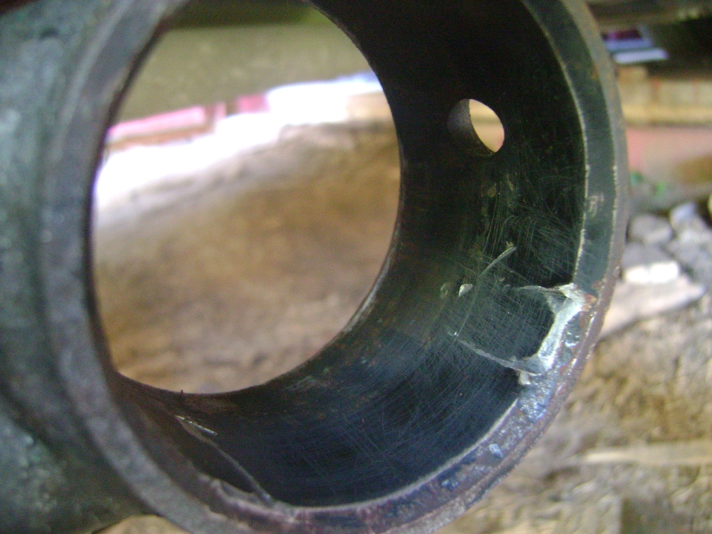

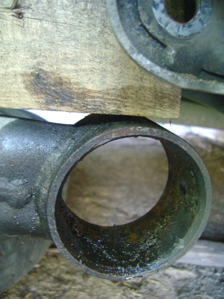

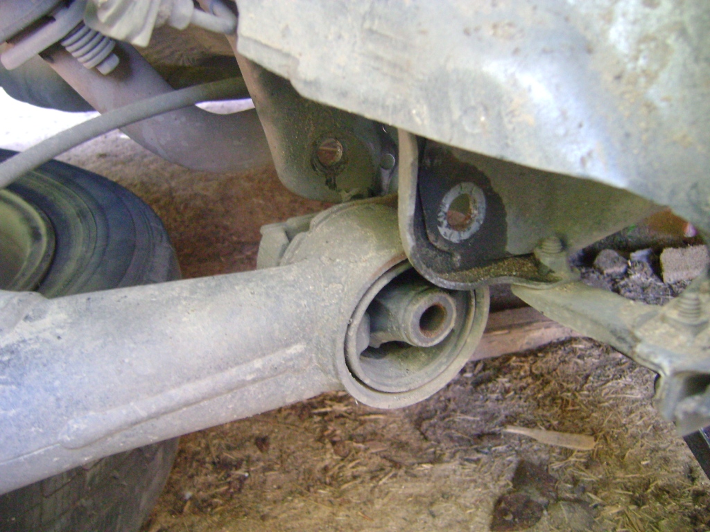

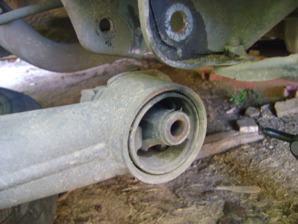

Так выглядит ушко балки:
DSC06125.JPG [ 361.24 КБ | Просмотров: 6807 ]
Протираем его уайт-спиритом, зачищаем зазубринки наждачкой, получаем вот это:
DSC06126.JPG [ 330.84 КБ | Просмотров: 6807 ]

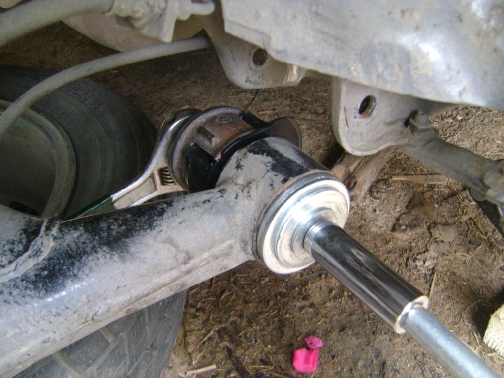

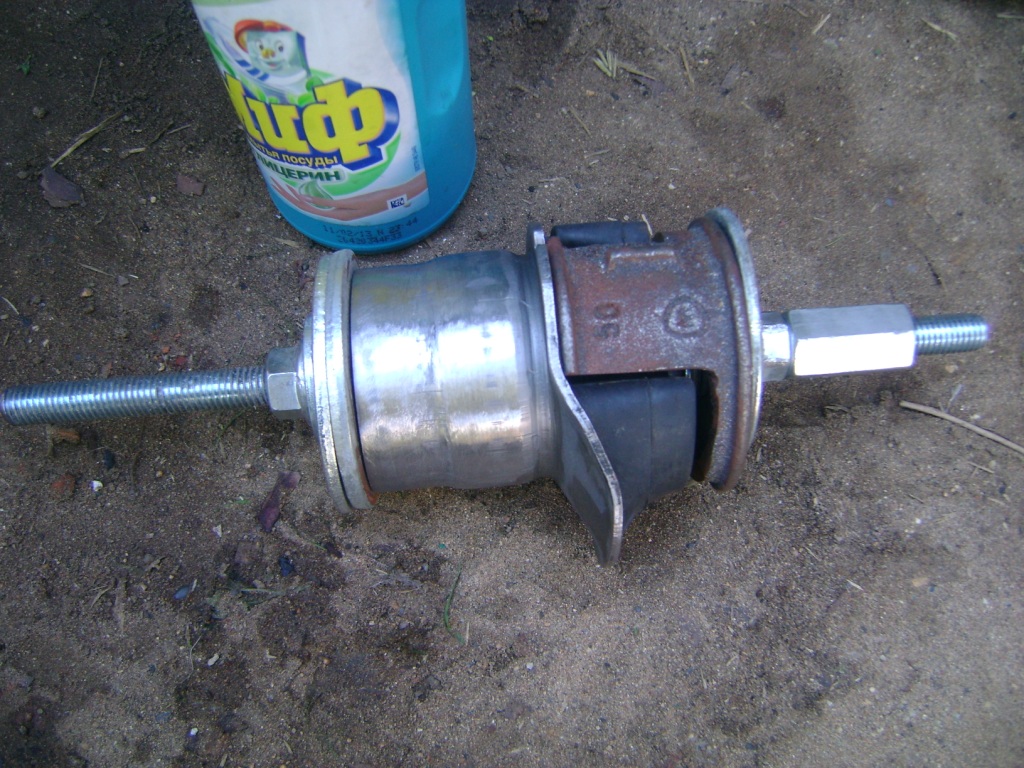

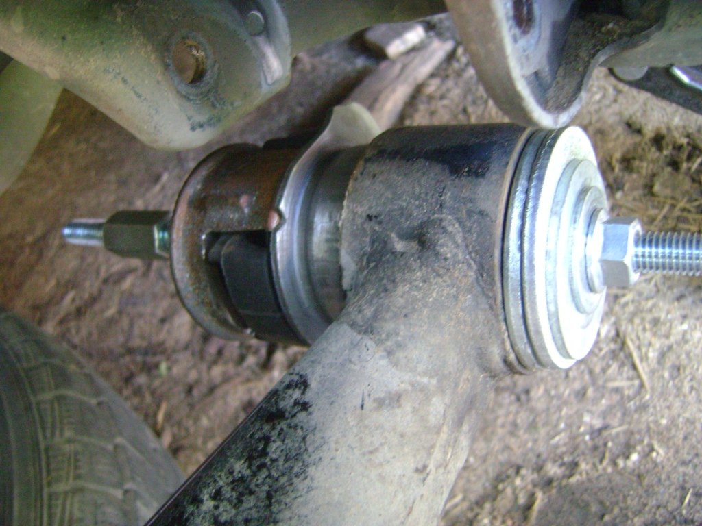

Далее я воспользовался самодельным приспособление для впрессовки:
DSC06127.JPG [ 335.96 КБ | Просмотров: 6804 ]
Все детальки были куплены в крепежном отделе, кроме оправки, ее купил в сантех отделе, на все железки ушло около 250р.
Оправка сделана из какой муфты, подошла по диаметру, под сайлентблок подогнал отрезав лишнее болгаркой.
из деталек - кольца-шайбы, две гайки, и сама штуковина на которую все накручивается.
DSC06128.JPG [ 338.47 КБ | Просмотров: 6804 ]

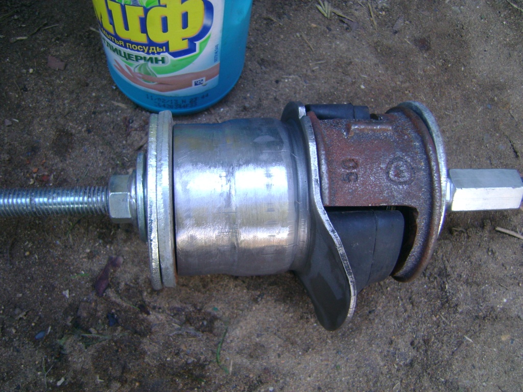

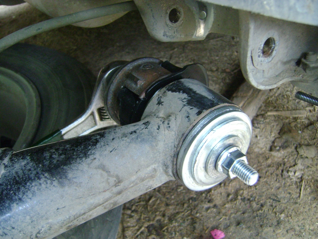

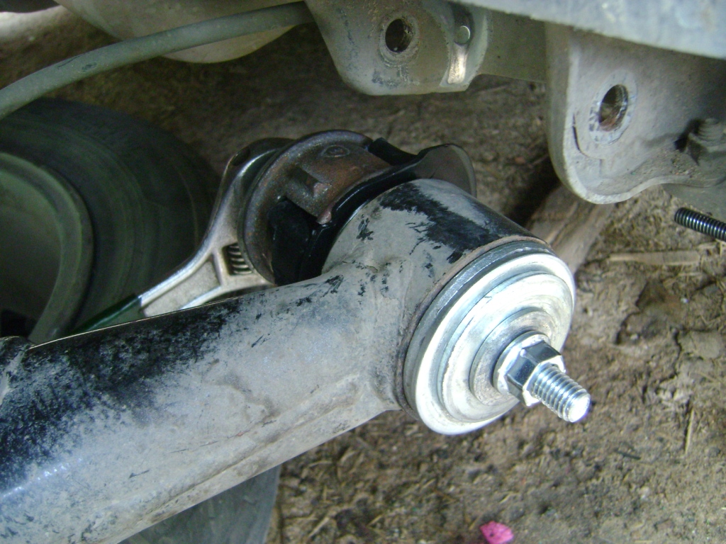

Смазываем хорошенько ушко и сайлент моющим средством для посуды, вставляем всю конструцию в балку и фиксируем гайками:
DSC06129.JPG [ 326.18 КБ | Просмотров: 6804 ]
С одной стороны ключом фиксируем гайку, с другой закручиваем, получается что вся конструкция сжимается вместе с сайлентом, и он заходит в балку:
DSC06130.JPG [ 390.35 КБ | Просмотров: 6804 ]
Кстати хоть шайбы и выглядят очень прочными и толстыми, они очень легко гнутся и мнутся, поэтому я добавил по несколько штук с обоих сторон.
DSC06131.JPG [ 379.73 КБ | Просмотров: 6804 ]
Крутим-крутим, если до конца не получается докрутить можно немного помочь молотком, постучав по оправке.
Домкратами направляем балку с впрессованным сайлентом на свое место и прикручиваем как было, ставим на место колесо, спускаем с домкрата, затягиваем болт сайлентблока.
При хорошем раскладе на все про все уходит минут 30 на одну сторону.
Фото нового сайлента:
DSC06135.JPG [ 320.98 КБ | Просмотров: 6804 ]
DSC06136.JPG [ 343.88 КБ | Просмотров: 6804 ]

молодец за самостоятельность. с запресовкой самодельной здорого придумал!

Недели две только размышлял как можно это собрать чтоб работало, но конструкция получилась проще некуда, поглядывал на фирменные запрессовыватели, но ценник на них больно уж кусается...
