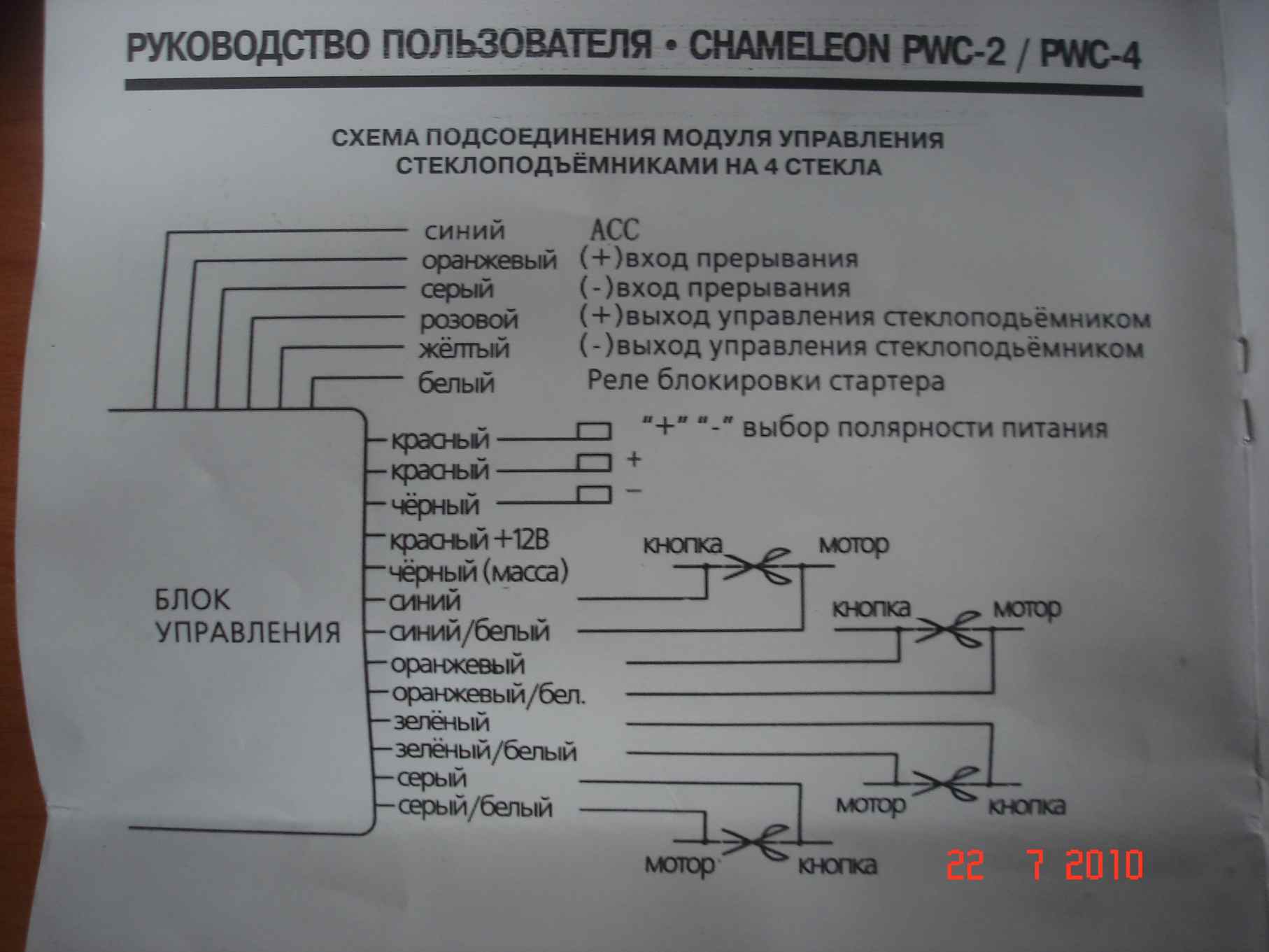

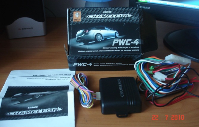

Такой блок подключать буду, только пока не разобрался со схемой. Куда вести провода с маленького шлейфа и для чего они?
DSC05845.JPG [ 109.1 КБ | Просмотров: 2918 ]
DSC05847.JPG [ 77.02 КБ | Просмотров: 2912 ]
