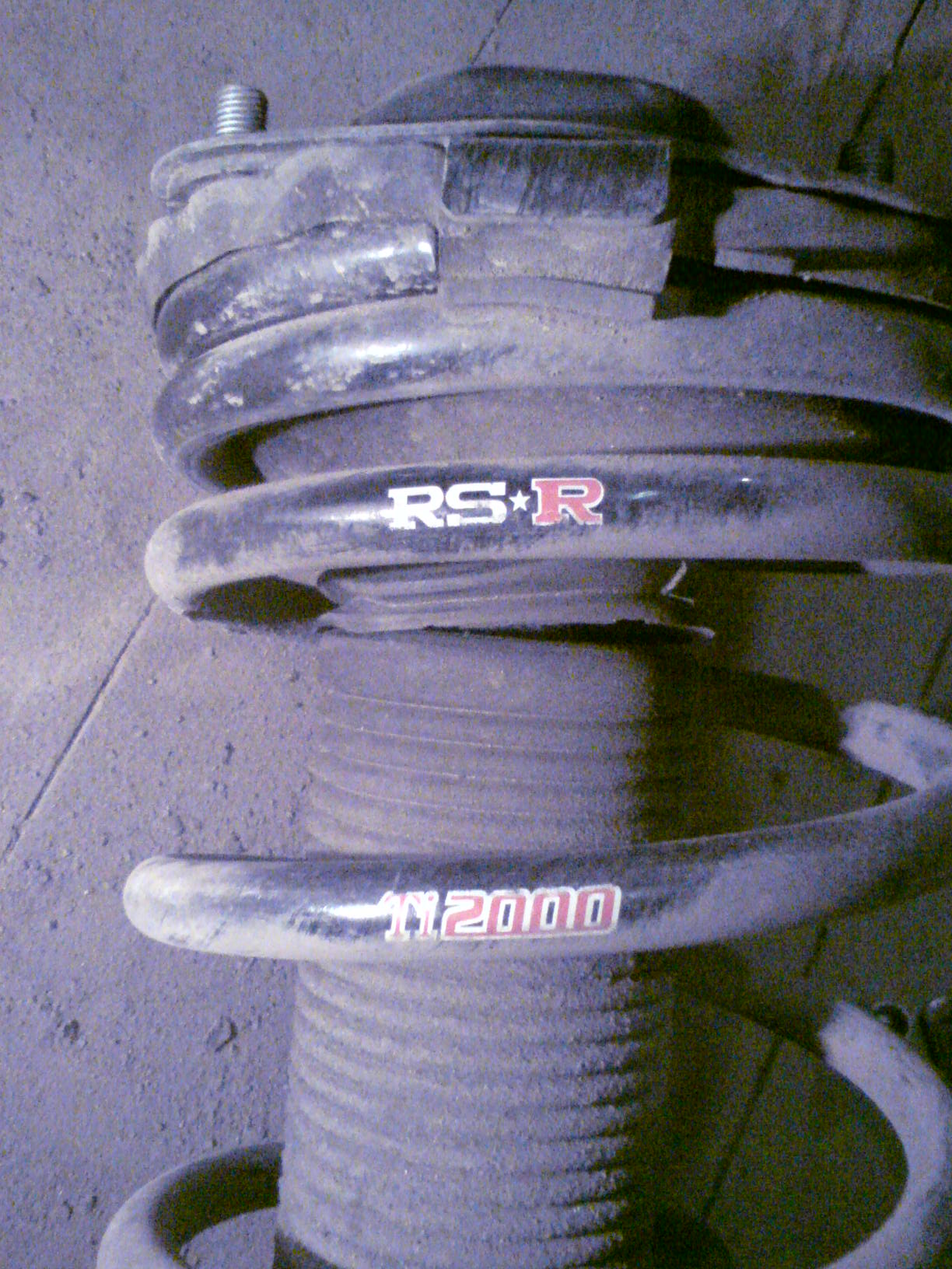

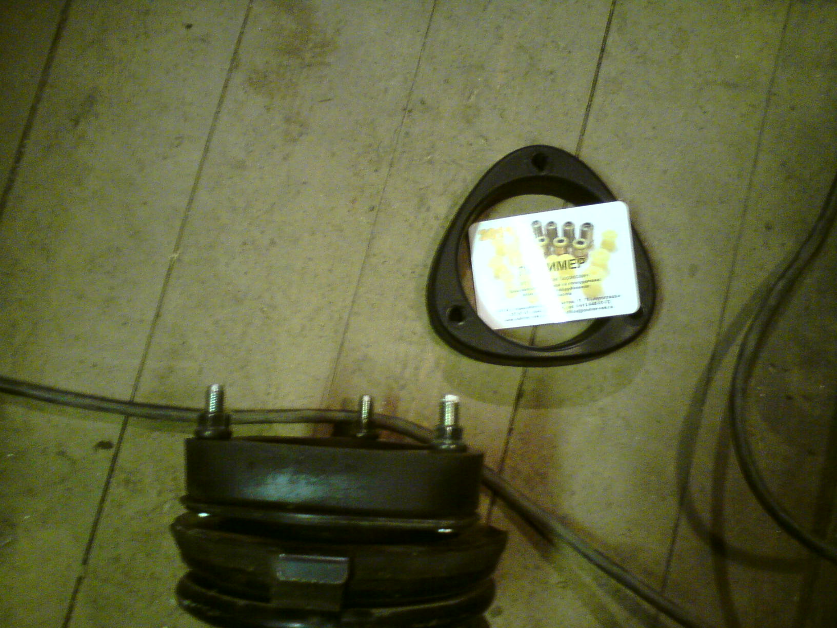

Ставил вкруг полиуретановые проставки 3 см, вроде неплохо вышло. Теперь при езде в кузов на больших трещинах и гребенке отдается глухой стук. Раньше отдавалось сильно жестко, но это из-за пружин и шин размерностью 205/55/16, да и по деньгам проставки вышли около 1500 р вместе с доставкой.
DSC00321.JPG [ 253.59 КБ | Просмотров: 3159 ]
Комментарий к файлу: RS-R Ti-2000 пружины
DSC00316.JPG [ 340.9 КБ | Просмотров: 3159 ]
