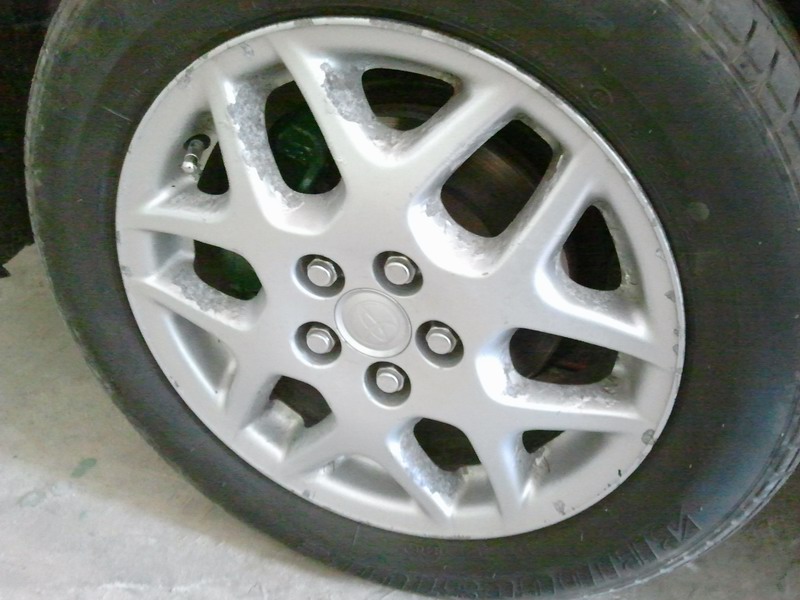

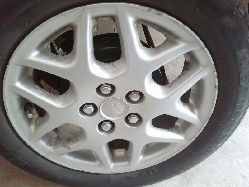

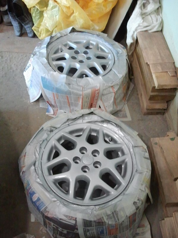

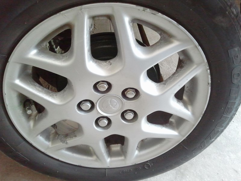

Как только купил второй комплект дисков и обул их в зимнюю резину, сразу снял свои старые облезлые диски с летними шинами, поставил зимнюю резину что бы без машины на неделю не оставаться и покрасил старые диски, первый раз между прочем попробовал в жизни, долго собирался....:
Вот состояние дисков до покраски:

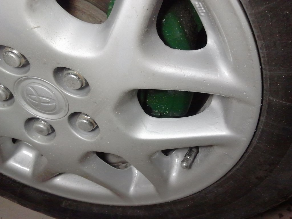

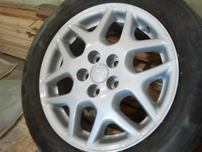

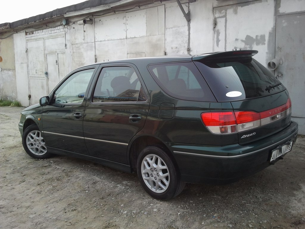

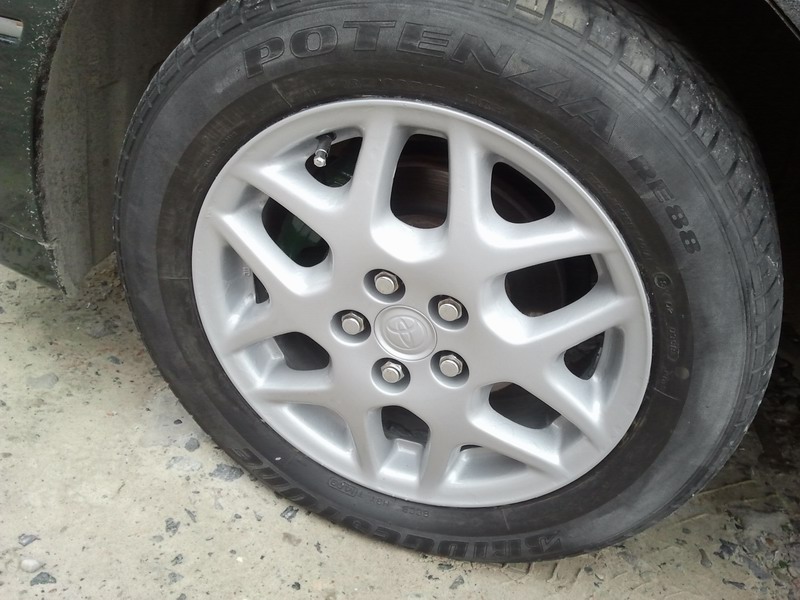

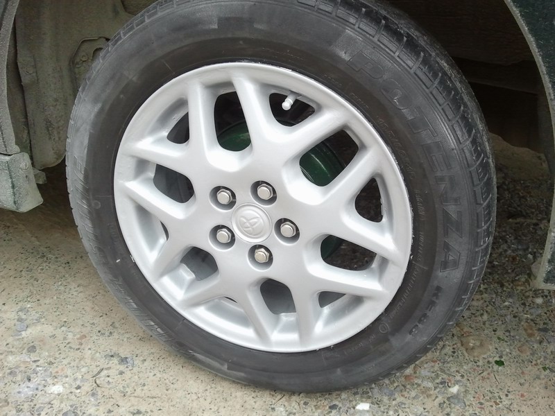

А вот уже покрашенные:
Покрашенные диски (2).jpg [ 120.81 КБ | Просмотров: 10044 ]
Покрашенные диски (1).jpg [ 104.53 КБ | Просмотров: 10044 ]
Покрашенные диски (4).jpg [ 137.92 КБ | Просмотров: 10044 ]
Покрашенные диски (5).jpg [ 122.19 КБ | Просмотров: 10044 ]
2012-09-19 19.45.03.jpg [ 137.35 КБ | Просмотров: 10016 ]
2012-09-19 19.44.04.jpg [ 128.59 КБ | Просмотров: 10017 ]
Покрашенные диски (7).jpg [ 161.63 КБ | Просмотров: 10041 ]
2012-09-24 14.42.35.jpg [ 722.89 КБ | Просмотров: 10014 ]
2012-09-24 14.41.46.jpg [ 206.5 КБ | Просмотров: 10014 ]
Кстати шины натерты вот этим чернителем шин, рекомендую, вещь отличная, помимо самих шин, ей можно все резиновые и пластиковые патрубки натереть и заодно весь пластик под капотом, после чего все как с новья смотрится:
60_img1_1276672162 %281%29.jpg [ 18.49 КБ | Просмотров: 10014 ]
Вот пример:
2012-09-24 14.39.43.jpg [ 643.75 КБ | Просмотров: 10014 ]
2012-09-11 11.53.26.jpg [ 1.39 МБ | Просмотров: 10014 ]

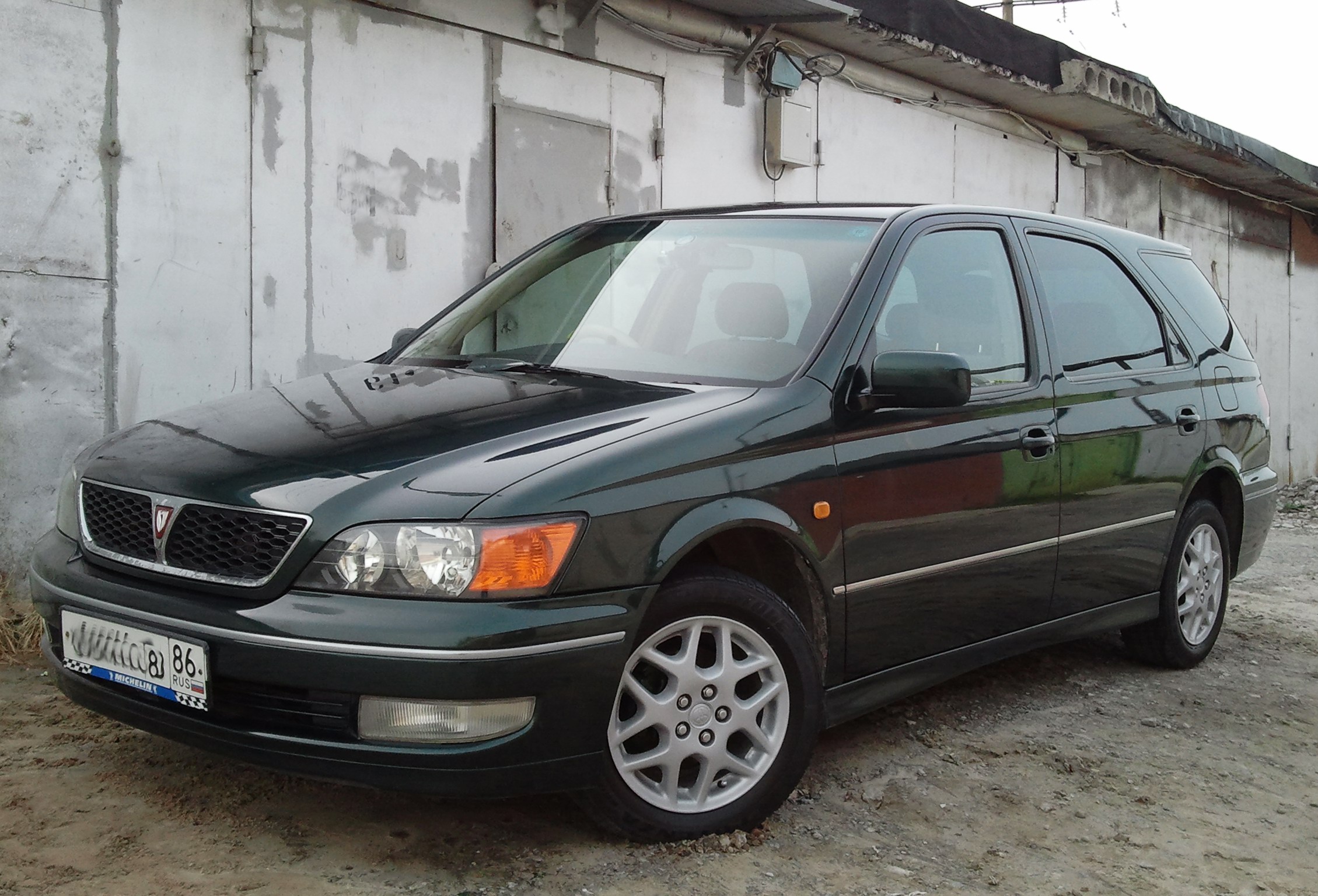

Получилось вполне неплохо, учитывая что из меня маляр никакой, и это мой первый опыт в подобных делах, теперь хоть не стыдно ездить, правда цвет краски мне не особо нравится, "сильвер", сероватый с легкой синевой, в темноте отдает синевой и темноваты слегка, на свету и на улице уже получше, на солнце иной раз смотрятся как белые, и почти как родной цвет дисков до покраски, хотя я бы лучше в металлик или типа полированного алюминия покрасил бы... Плохо что до покраски не поймешь как будет.
Красил из балончиков, краскапульта нету. Сначала все долго ошкуривал машинкой и руками, и ножиком краску старую отколупывал которая плохо держалась, потом обезжирил и распылил в один слой кислотный грунт для алюминиевых дисков, затем в один слой обычный акриловый грунт белого цвета, потом акриловая эмаль (специально для дисков) в несколько слоев, потом акриловый лак в несколько слоев. После каждого слоя просушка, согласно инструкций на баллончиках. Быстрее всего сохнет лак, всего пять минут. Затем пару дней диски отлеживались, неделю не буду их ничем мыть, в особенности автомойкой. Ушло три дня не спеша и пару дней отлеживались, в это время ездил на зимней резине и втором комплекте дисков, поэтому и не спешил, сушил все с запасом по времени...
Так как шпаклевку не применял, видны рытвины где шкурил (на фото это не особо заметно), теперь понятно почему профессионалы стараются отпескаструить весь диск целиком, во первых так намного удобнее и быстрее - все-таки шкурить тяжело и много времени занимает, да и рытвин после пескоструя не будет, слой получится ровный и красивый.
Красил только снаружи, внутри не замарачивался, и покупал на все диски по два баллончика каждого грунта, и по три баллона краски и лака. Лак и обычный грунт брал в строительном магазине, там он дешевле. Бюджет покраски штуки полторы.
