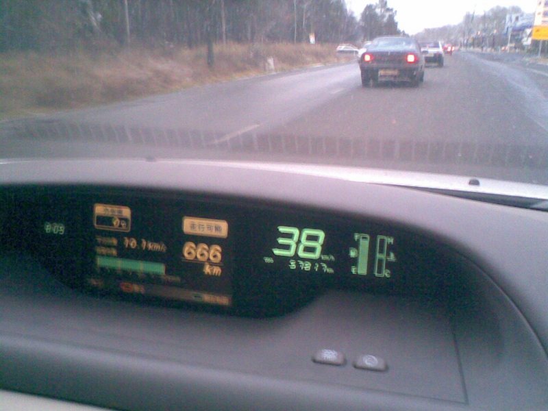

Есть тут всадники на D4 :D
Вот, смотри, я это фото по осени делал. У меня стоит бортовой комп, который расход считает. Так вот обрати внимание, что он говорит, что проеду я на остатке бензина (а одного деления уже нет) 666 км. Эту циферку (666) он считает, исходя из предыдущих моих расходов. Но я сильно не топлю. Езжу в пенсионерском стиле :D . И эта цифра не может поменяться моментально с 666 до 466, если я топну на газ. Синяя полоска внизу - моментальный расход. На фото я не давлю на газ. Моментальный расход - 30 км на 1 л. Или по-нашему 3,33 л на 100 км. Средний расход за поездку показывает 10,1 км на 1 л или 9,9 л на 100 км.
Бортовому компу я верю. Когда делений в столбике с уровнем бенза уже нет, а просто горит красная лампочка, и комп показывает 0 км остатка пути, можно еще проехать км 50. Но до такого я не доводил. А вообще, как все деления погаснут, то влезает на заправке 48-50 литров.
Буквально недавно засекал расход по трассе - 6,1 л на сотню при 80-90 км/ч и 2100-2200 оборотах.
6,8 л на плохой трассе с хреновым асфальтом + проселочная дорога 20 км.
10 л на сотню если топить 130-140 км/ч.
А однажды я от дома до работы на прогретом двигателе 13 км докатился с расходом по бортовому компу 20 км на 1л или 5 л на 100 км. :razz:
Машину брал 3 года назад с япии с пробегом в 20 тысяч км, сейчас 70 тысяч. Ничего не менял, кроме масла и фильтров в двигателе и коробке. Ну и воздушный фильтр тоже меняю регулярно. А вот свечи, топливный фильтр, ТНВД не менял, коллектор не чистил ЕГР не глушил, катализатор не выбивал. Ну это, чтобы было понятно, почему у меня машина столько кушает, а то подумаете, что все D4 такие :D
