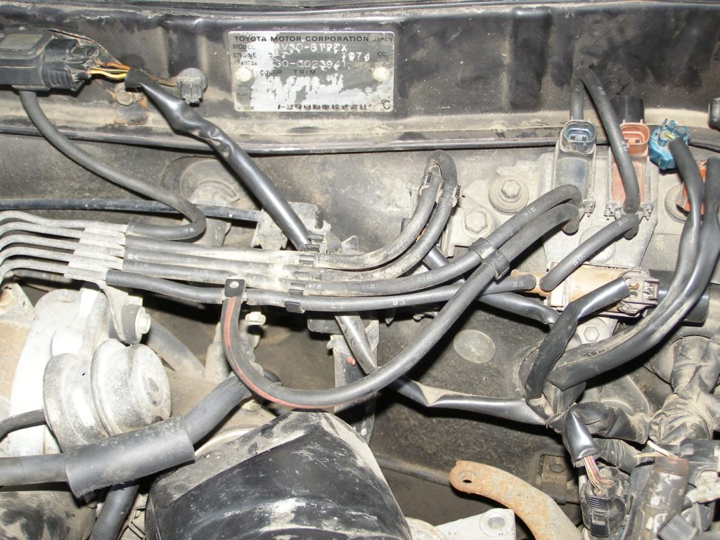

подсоеденил вакумные трубки как нарисовано у вас на схеме перестал открыватся вакумный клапан открытия воздуха с турбины(сначала был открыт постоянно потом закрылся и все как не газуй)
Добавлено спустя 14 часов 32 минуты 47 секунд:
Комментарий к файлу: до замены трубки были во так,это правильно?
Копия PA013433.JPG [ 188.32 КБ | Просмотров: 1919 ]

У меня впускной коллектор от карины стоит, и интеркуллер подключен напрямую к нему без заслонок. Та коробка что стоит перед впускным коллектором это просто заслонка управляемая вакуумом её можно выкинуть она больше мешается чем помогает.
Добавлено спустя 9 минут 7 секунд:
У вас на фотке трубки напутаны нужна ещё фотка спереди мотора попробую начертить что да как
я тебе на почту отправлял фото

Фотки получил, трубки разложены правильно, единственное замени по возможности трубки от капельницы на нормальные резиновые со временем пропускают они и может не хватать силы для того чтобы сжать мембрану клапана. Теперь второй момент нужно иметь прибор под названием мультимметр, у тебя походу просто отказал соленоид который коричневого цвета с коричневой фишкой, для начала надо проверить на разрыв снять фишку и в режиме прозвонки проверить если прибор зазвенит значит разрыва нет если будет молчать значит соленоид на выброс, если катушка в норме может залипнуть клапан внутри соленоида, берём два куска провода длинны чтобы хватило от аккумулятора до этого соленоида, заводим автомобиль выставляем обороты в районе 1000 и запитываем соленоид напрямую если соленоид не залипший и нет утечек в трубках то должны тяги на воздушной заслонке зашевелиться. Если после запитки в наглую всё зашевелится надо смотреть что электронной частью, можно посмотреть правильно ли установлен датчик угла положения рычага насоса (пластмассовая хрень с двумя болтиками на насосе), бывает когда её снимают на место не правильно ставят там пружинный механизм его проворачивает, этот узел отвечает за открытие клапана EGR и как раз заслонок. Ещё заглуши трубку которая была одета на клапан EGR, через неё не хилая утечка прёт. Вроде всё попробуй может поможет.
 Заголовок сообщения: Re: Помогите разобраться с вакуумной системой.
СообщениеДобавлено: 22 июл 2013, 20:11
Сообщения: 515
О машине: CV-30,2С-Т
Репутация: 72
воздушная заслонка у меня работает,открывается когда заводиш холодный мотор потом когда мотор нагревается она закрывается,это правильно?спасибо за подсказки будем экспериментировать))
