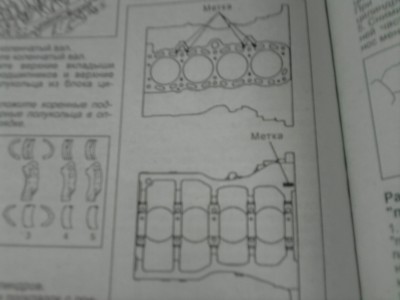

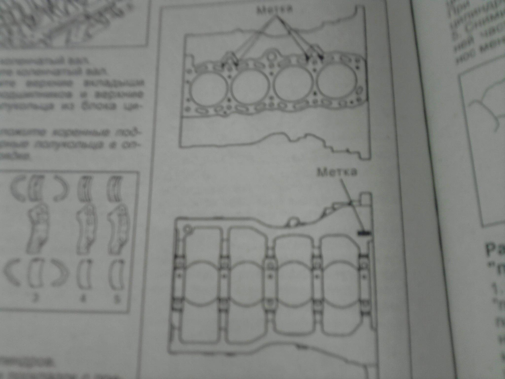

почему цифр пять?
 Заголовок сообщения: Re: замена пальцев на 10-тые закончилась плачевно
СообщениеДобавлено: 02 сен 2011, 16:49
Andreyka665 писал(а):
вот насчёт снимать поддон, не правда, достаточно снять защиту поддона и в правом нижнем углу есть площадка( на блоке, если смотреть с ямы).
а можно подробнее? где искать эти циферы (я так понимаю что там проставленна размерность поршней????). если есть вариант - то фотку этой площадки.
это очень важная инфа - многие (как и я) парятся по поводу какие поршня брать.
СообщениеДобавлено: 02 сен 2011, 17:34
Сообщения: 631
О машине: Lexus ES300
Репутация: 289
image_0011.jpg [ 378.99 КБ | Просмотров: 1787 ]
так их там пять цифр, а не четыре, может это не номера поршней.
хотя там единицы и двойки
и что бы туда добратся, нужно открутить защиту которая прекручена к коробке. там болты двух видов, не перепутайте.
Добавлено спустя 40 минут 22 секунды:
P020911_15.18.jpg [ 705.93 КБ | Просмотров: 1785 ]
блин я уже забыл. вот фото из мануала
СообщениеДобавлено: 02 сен 2011, 19:22
по мануалу это метки диаметров цилиндра получается, к которым можно привязать размерность поршней. это есть гуд!
плюсую в репу обоим!
пс: но всётки ориентироваться на них можно не всегда...понятное дело, что всё покажет вскрытие. нет никаких гарантий, что уже не проводился ремонт и стоят другие разммеры, да и состояние цилиндров тоже смотреть надо. хотя круг сужается - многие покупают на угад 2-ю стандартную группу, при этом даже некоторые мастера так и советуют...
