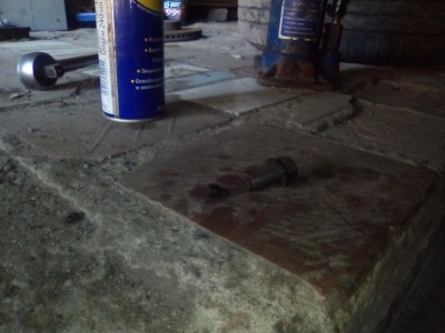

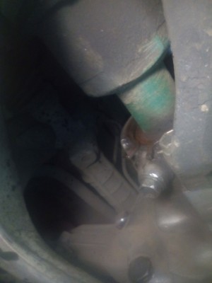

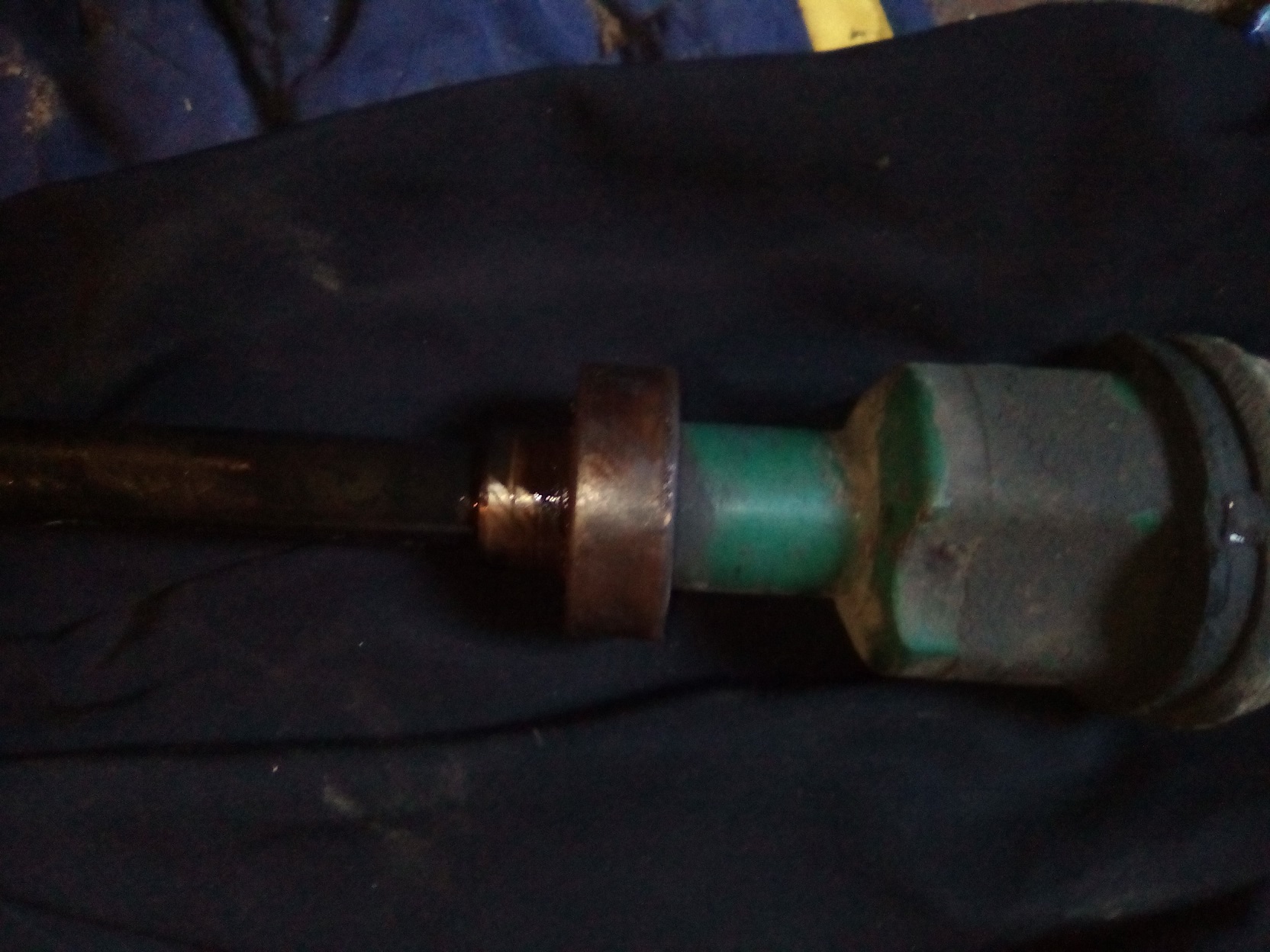

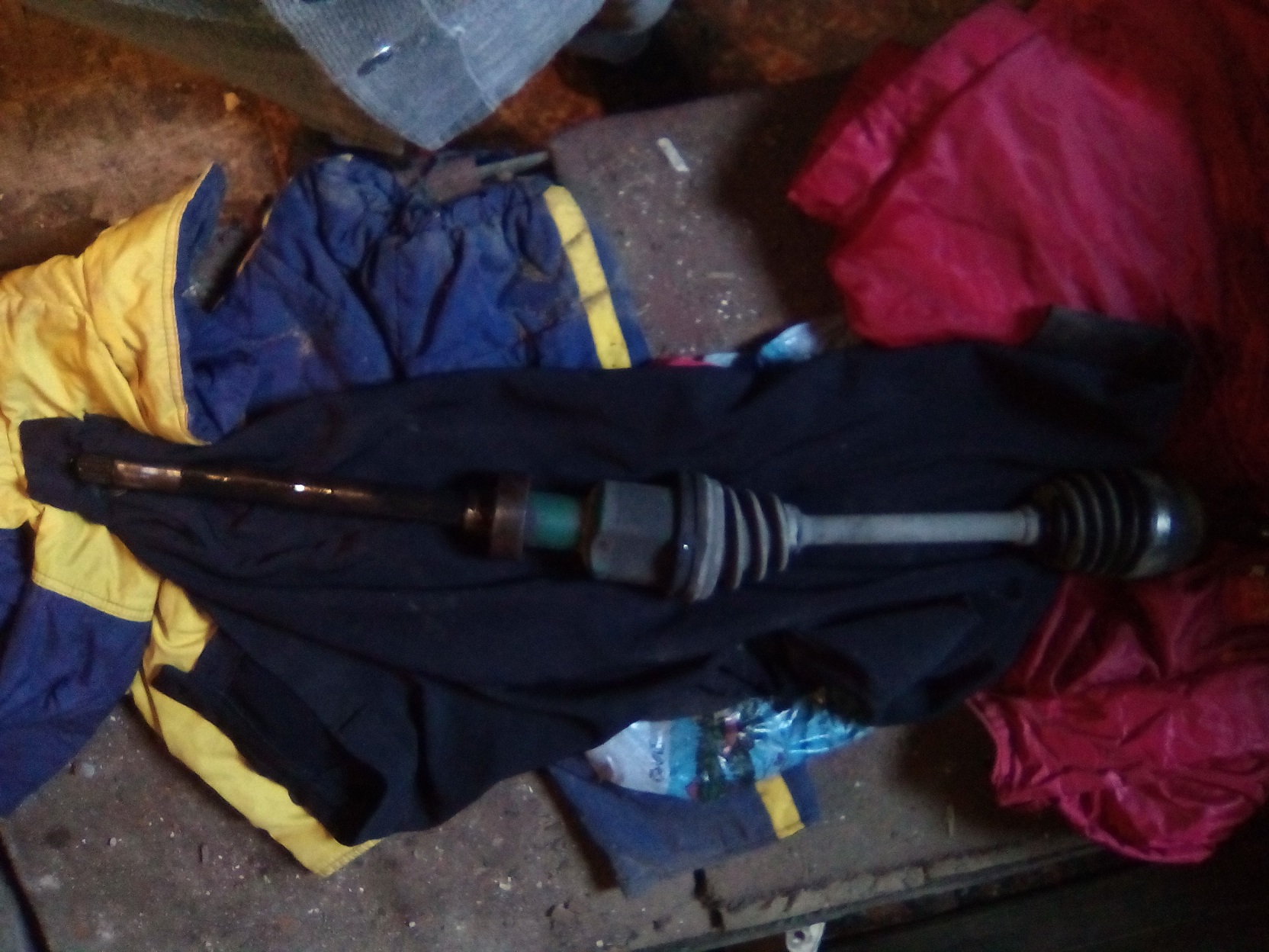

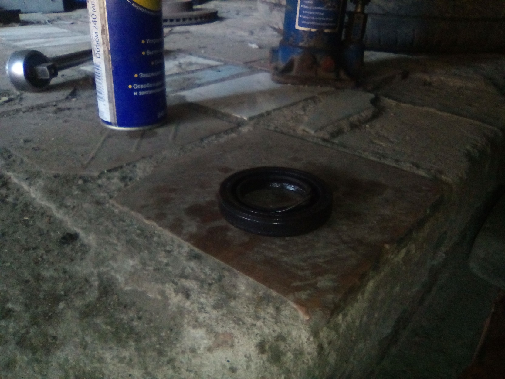

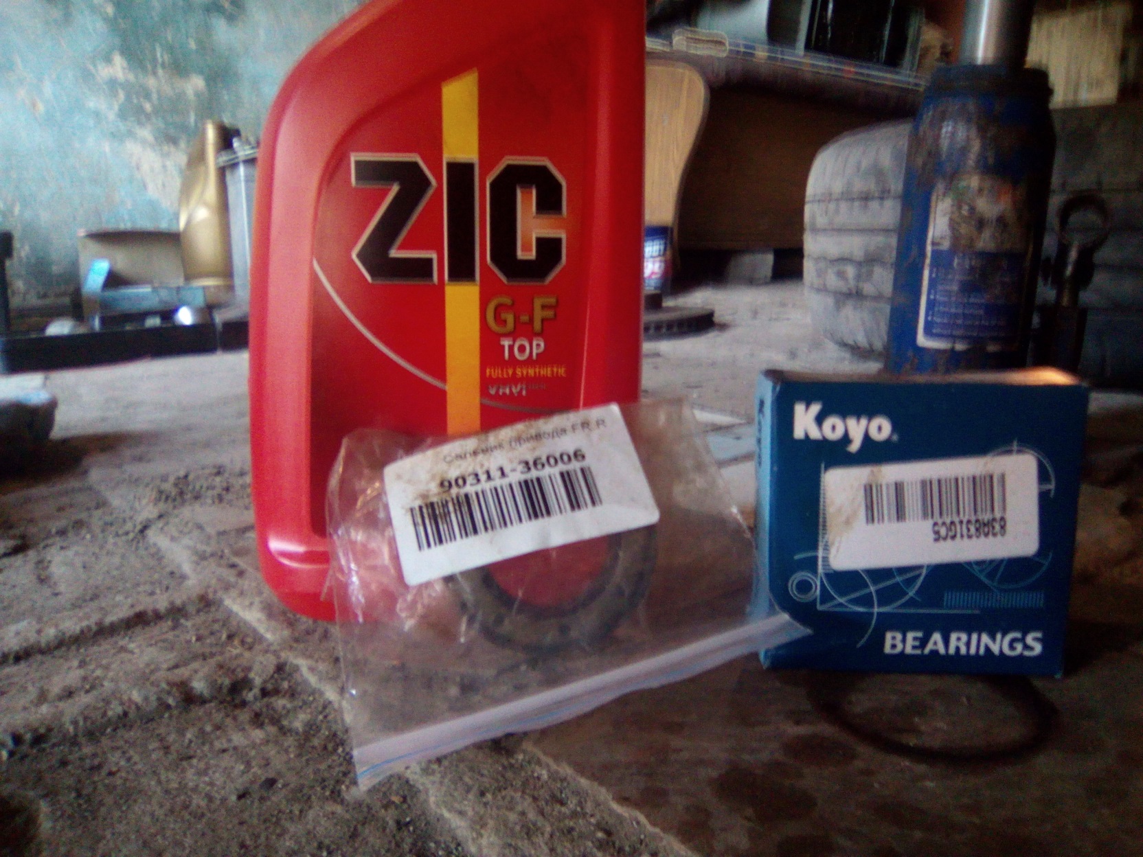

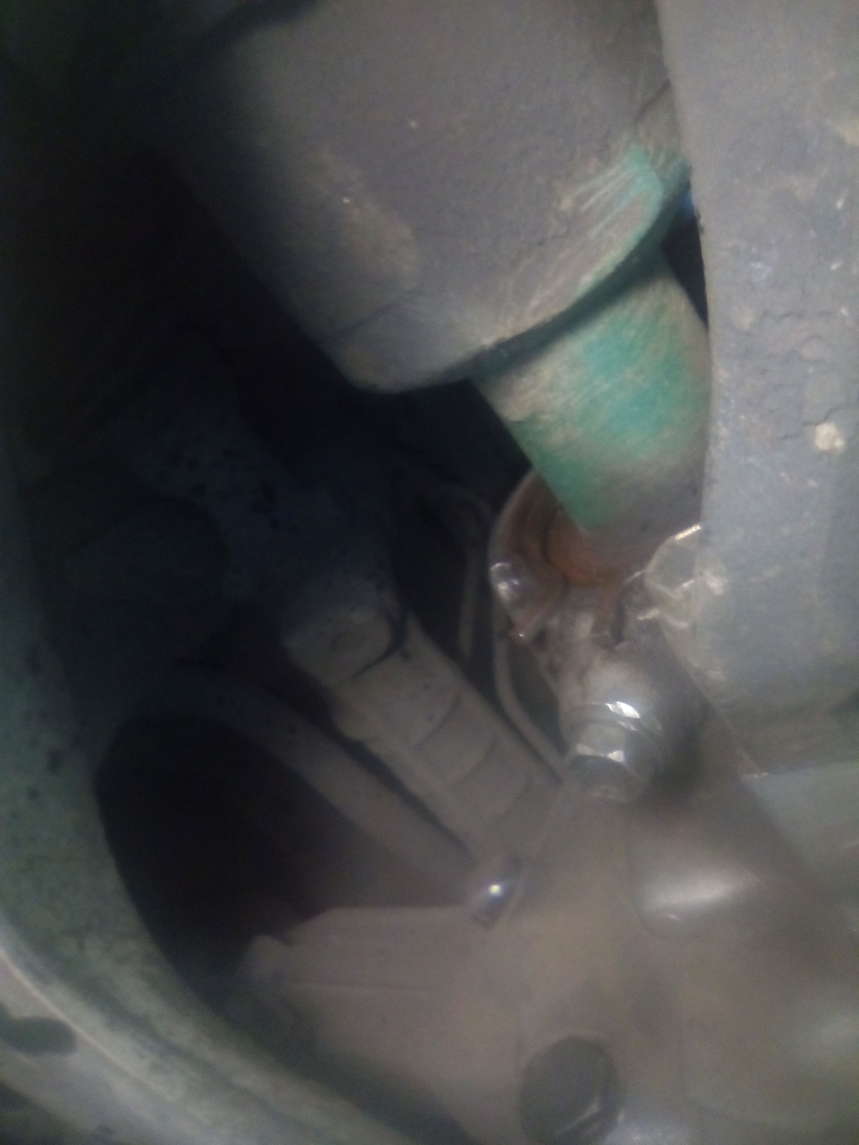

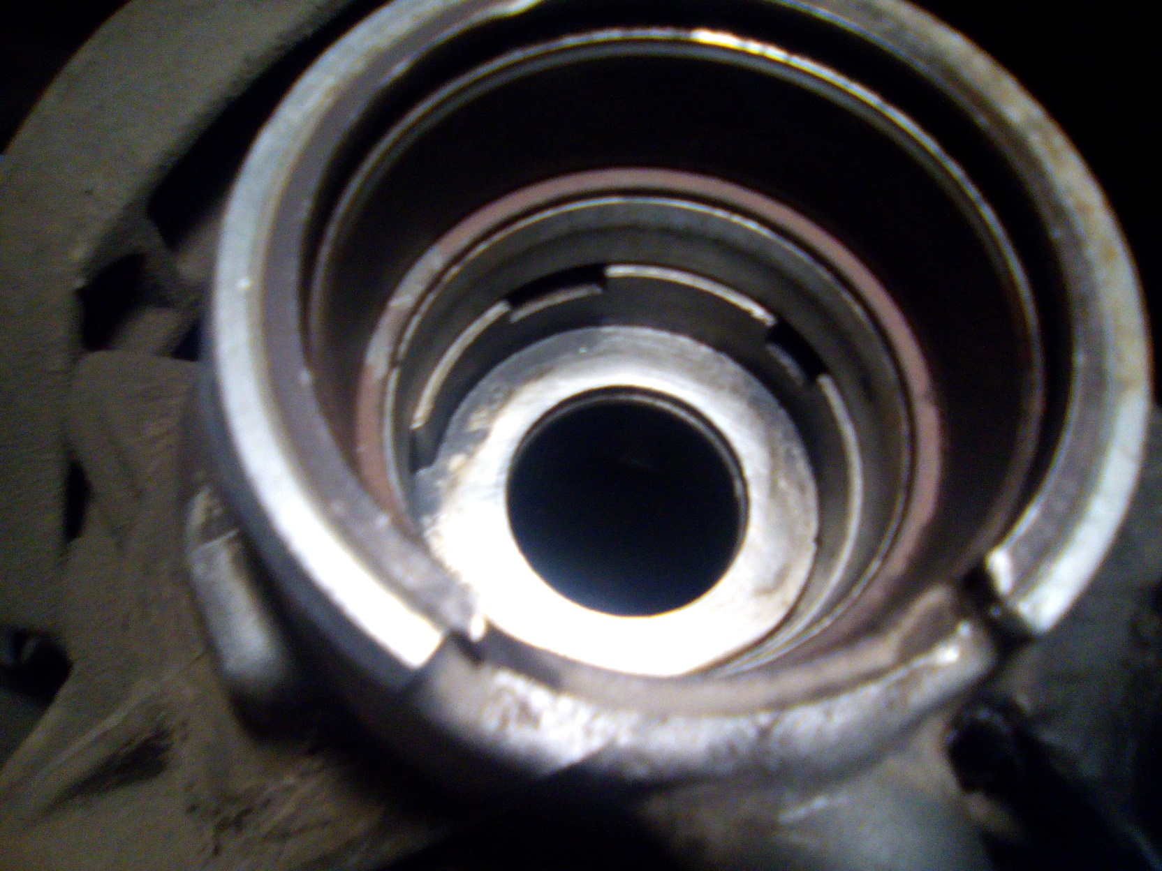

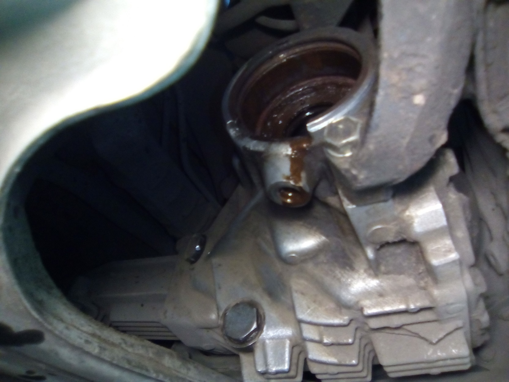

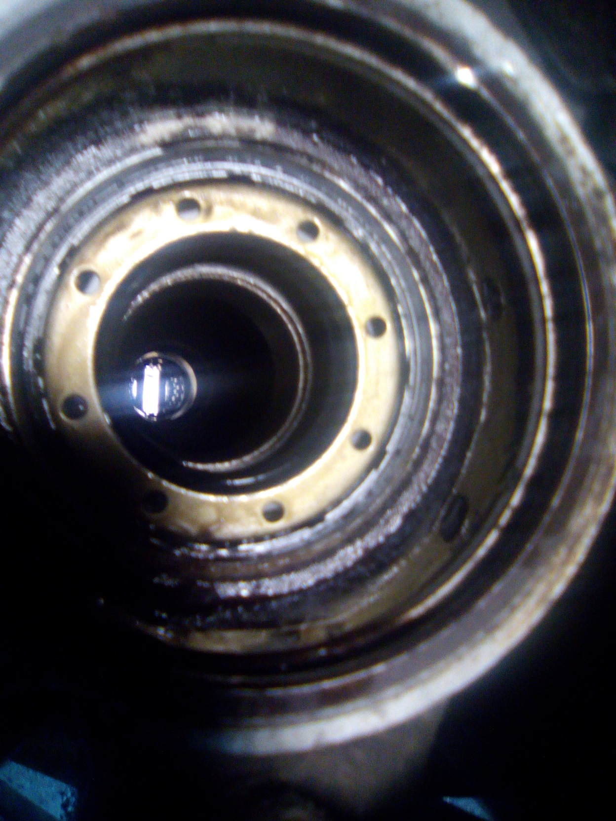

Итак не дождавшись отчета от других, выкладываю свой. Как правило сальник начинает течь по причине износа подвесного подшипника правого привода. Состояние подшипника проверить достаточно просто, нужно просто пошатать внутреннюю гранату, в моем случае люфт был большой. Собственно снятие поворотного кулака описывать не буду, в моем случае менял их оба ( по причине воя). Собственно для замены нужно литр трансмисионки 75W-95, подвесной подшипник и сальник
Добавлено спустя 5 минут 53 секунды:
Сливаем масло с раздатки и АКПП, в моем случае с раздатки слилась черная жижа, а с КПП, т-4 довольно темного цвета ( теперь стоит в первой очереди на замену), все жижи менял два года назад пробег 40 тыс.км.
Добавлено спустя 19 минут 23 секунды:

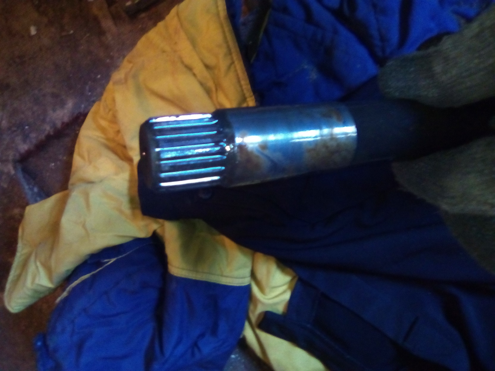

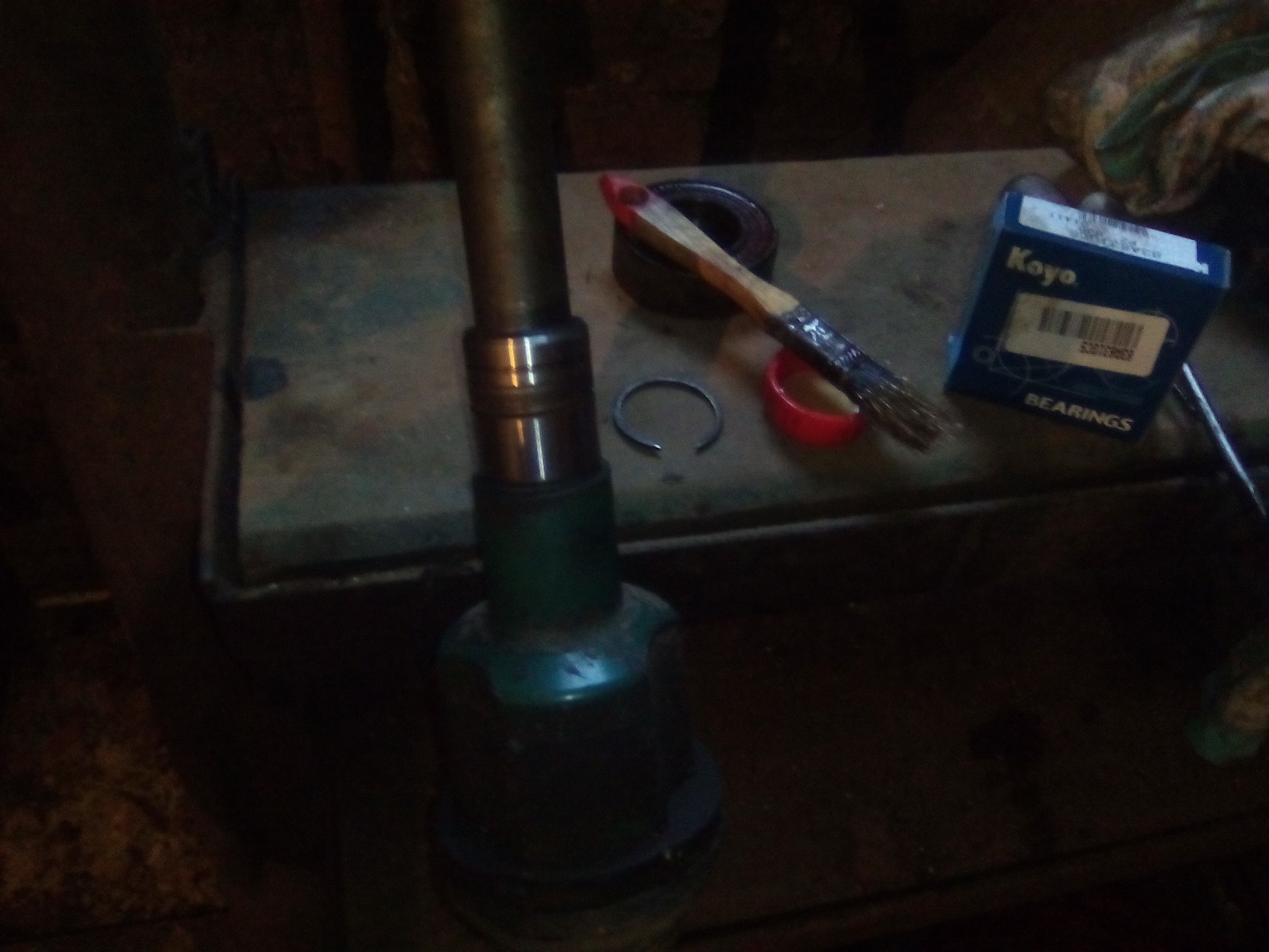

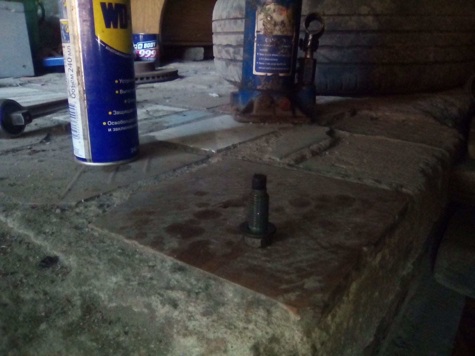

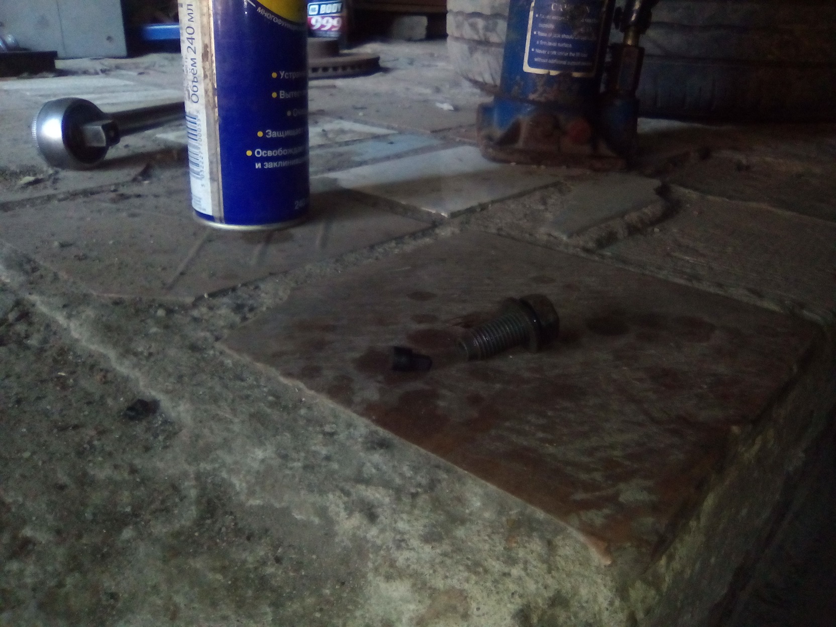

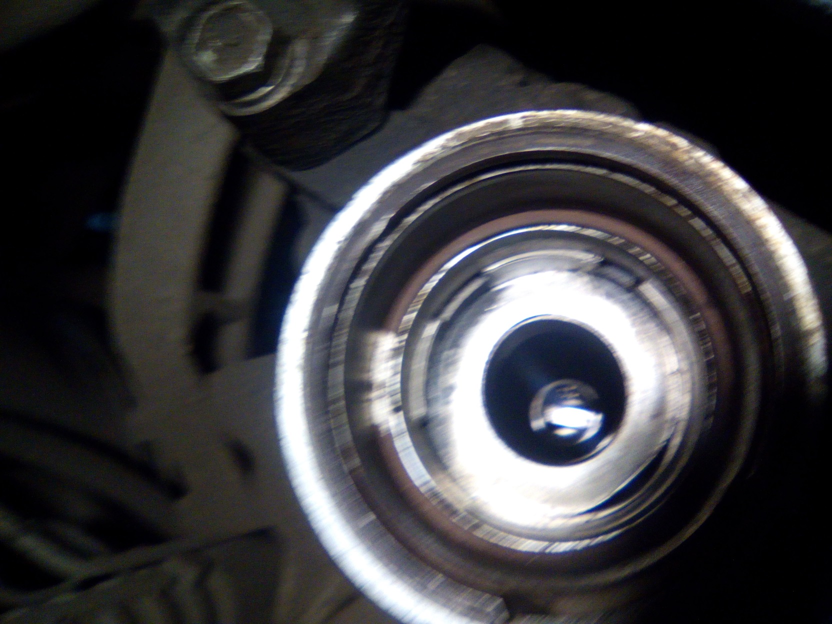

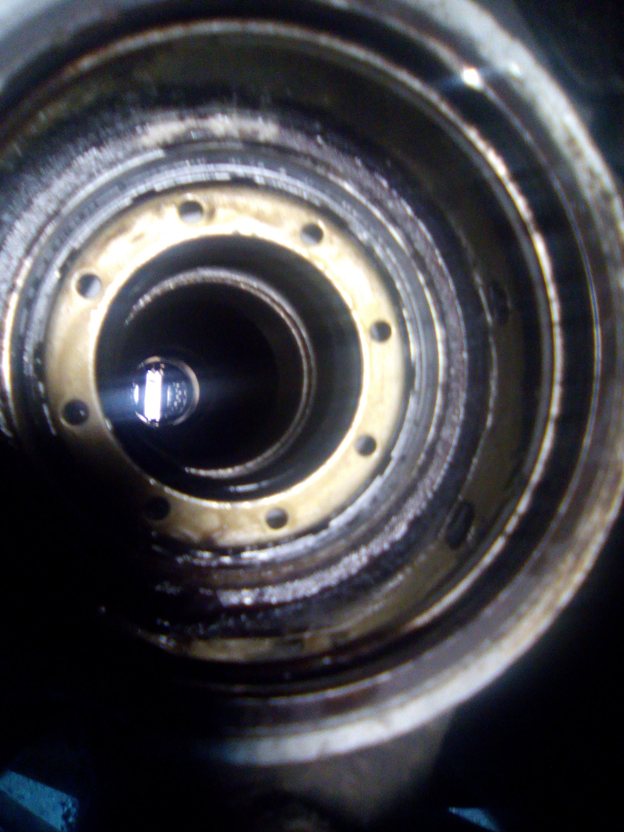

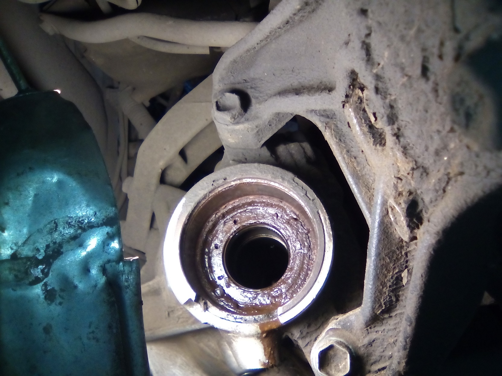

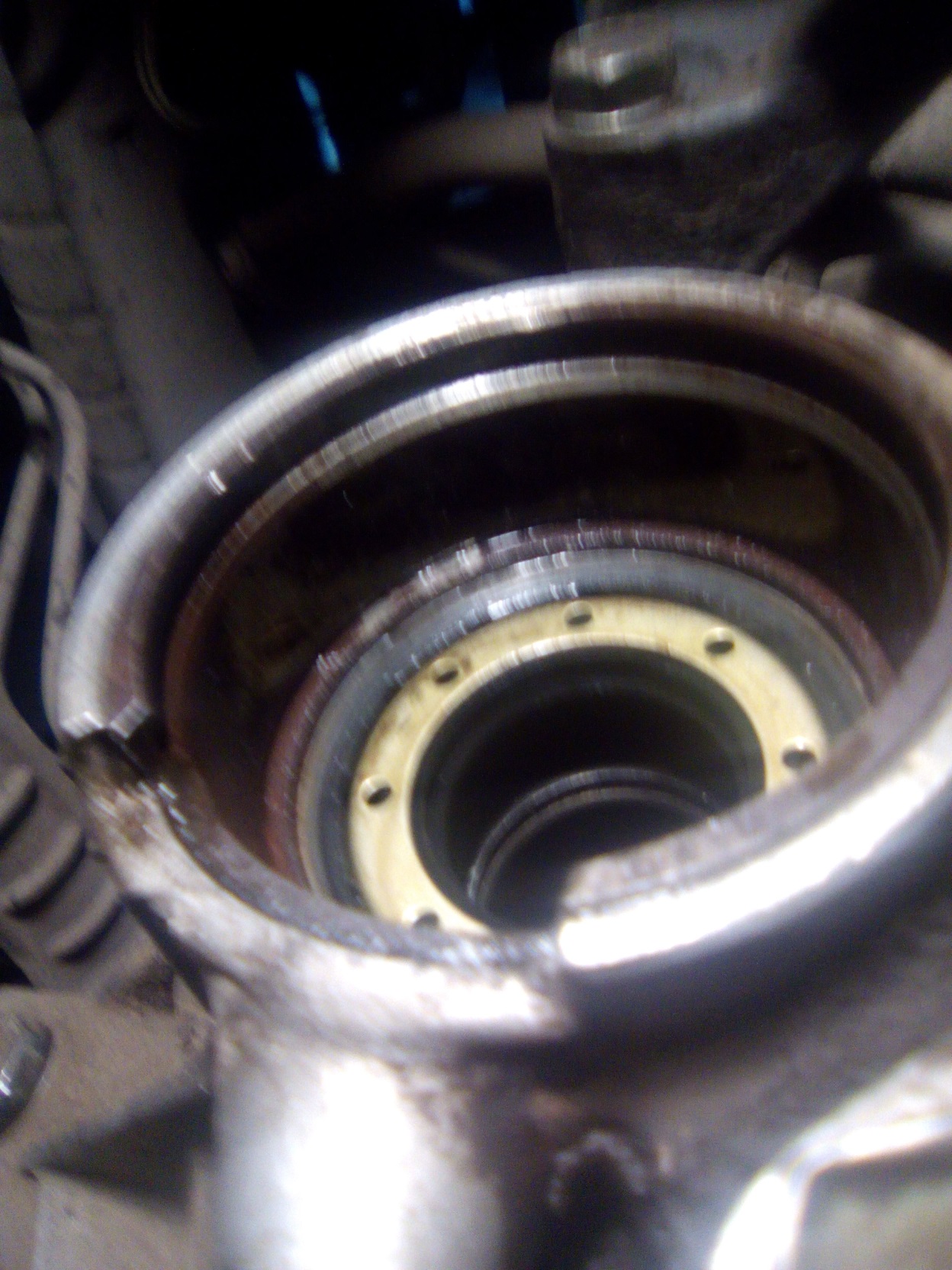

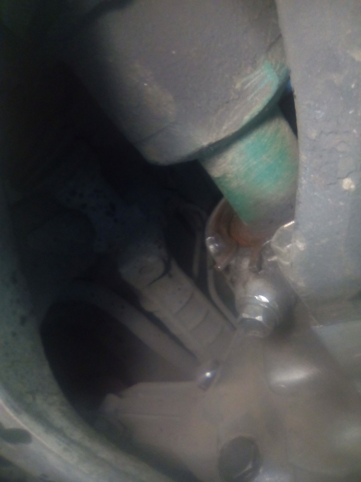

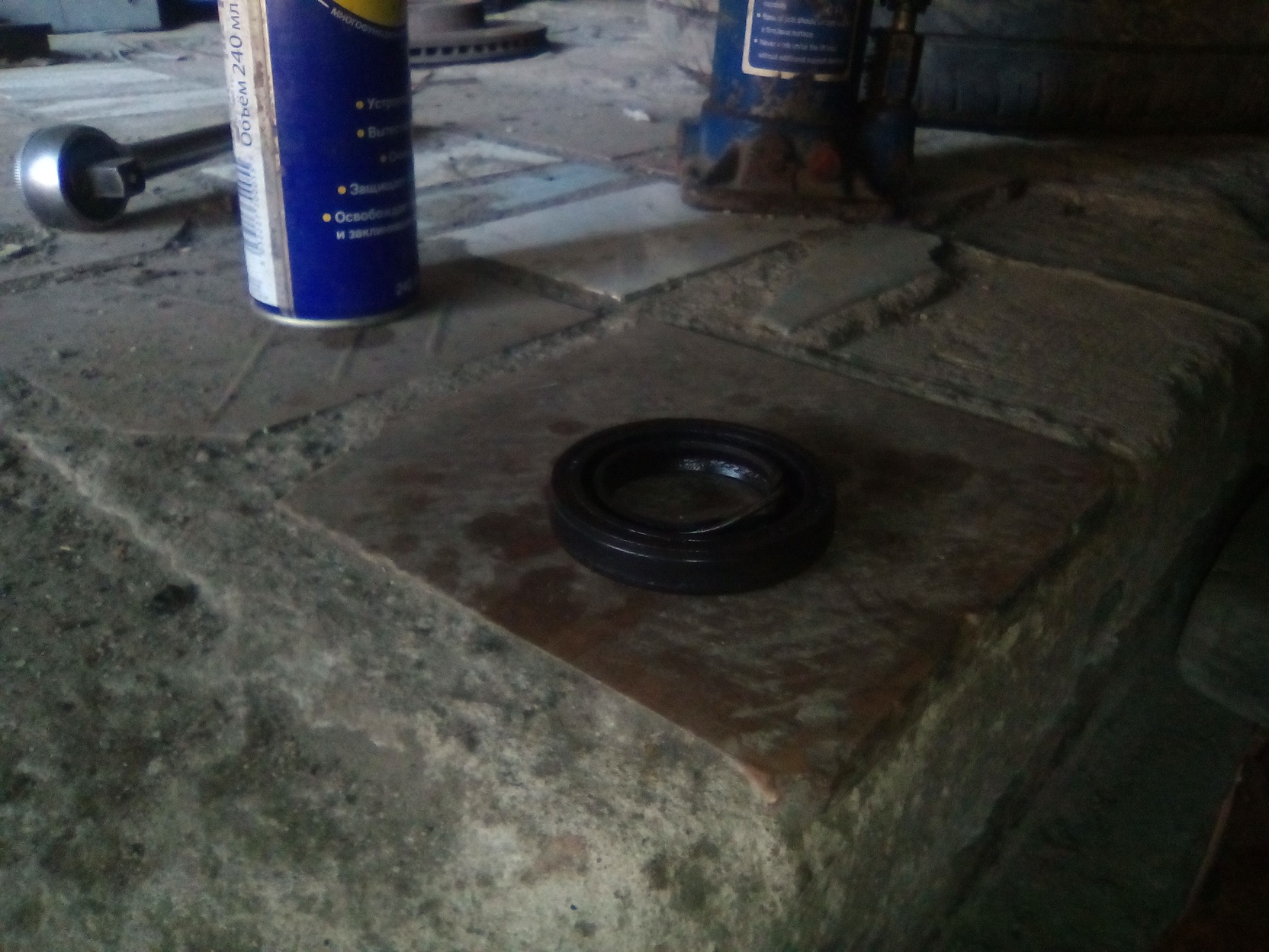

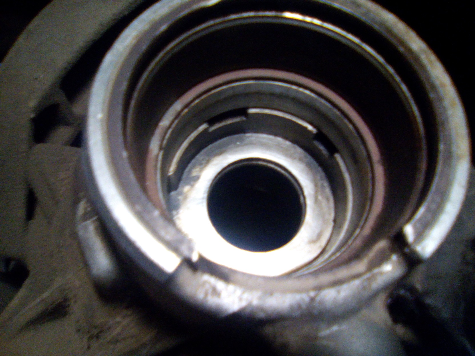

Далее снимаем стопорное кольцо подшипника и через деревяшку выбиваем привод, выходит достаточно легко, т.к. на самом трипоиде ( как на моно приводе) стопорного кольца нет. От смещения привод, фиксируется подвесным подшипником, зафиксированный в свою очередь стопорными кольцами с двух сторон. Откручиваем нижний "болтик", он нем стоит резиновая бабашка ( полагаю нужен для того чтобы не прокручивалась внешняя обойма подшипника в корпусе раздатки, такие случаи бывают, в тойоте это предусмотрели). После снятия привода видим такую картину, в моем случае было все в грязи. Далее вытаскиваем старый сальник, все моем, ставим новый сальник, промеряем штангелем "прямоту" его установки. Далее снимаем стопорное кольцо подшипника на самом приводе, снимаем подшипник, устанавливаем новый, ставим стопорное кольцо. Все готово для обратной сборки. Собственно устанавливаем привод, ставим стопорное кольцо, закручиваем нижний болтик, устанавливаем поворотный кулак, заливаем "жижи", радуемся жизни!!!
Добавлено спустя 4 минуты 55 секунд:
еще
Добавлено спустя 6 минут 47 секунд:
еще
Добавлено спустя 2 минуты 32 секунды:
Не забываем пред сборкой смазывать посадочные места.
Вроде все!!! :beer:
