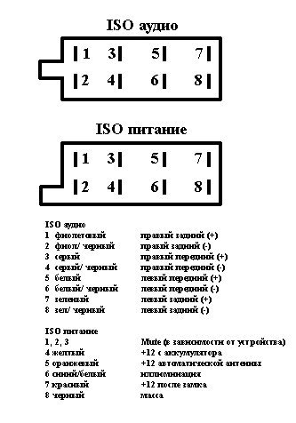

стандартная схема покупных магнитол

Тогда только прозвонкой, провод питания усилителя радиоантенны обычно прикреплен к коаксиалу антенны. Цвета проводов можно посмотреть по схеме, но не факт что совпадут полностью.

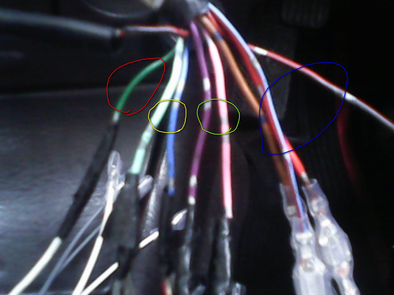

Разобрался со всеми проводами кроме одного.
Желтым обведено правая колонка
Зеленым обведено левая колонка
Синим обведено питание и усиление антенны
Остался один проводок обведен красным, куда его?
IMG_20130608.jpg [ 142.6 КБ | Просмотров: 11246 ]
 Заголовок сообщения: Re: Обозначение проводов по цветам на магнитолу(SV32)
СообщениеДобавлено: 08 июн 2013, 22:26
Сообщения: 2061
Репутация: 613
возможно на подсветку при включении габаритов

Если бы знать какая магнитола стояла. По книге на колонки провода уходят или с разных разъемов или с одного. В любом случае по цветам так должно быть:
передний левый +розовый -фиолетовый
задний левый +черный -желтый
задний правый +красный -белый
передний правый +светлозеленый -синий
Да, зеленый может от габаритов, проверьте включением габаритов
А вы подключаете штатную магнитолу?

там возможно минус звониться будет, но при включении габаритов появляется плюс, так что не попутайте, цешку в руки и ни чего страшного
2 плюса, память и питание, затем один минус и восемь на динамики и больше ни чего не садите, это если не штатную садите магнитолу. все остальное на управление идет и оно вам не нужно, заизолируйте и забудте

Купил Sony CDX-GT570UI. Значит про данный провод можно не беспокоится.
Задних колонок по комплектации авто не предусмотрено, пришлось провода новые протягивать.

единственное если решите активную антенну подцепить или саб, то на магнитоле есть управляющий плюс, на схеме выше вы его увидите, я дополнительно ставлю охлаждение на магнитолу и использую этот плюс
