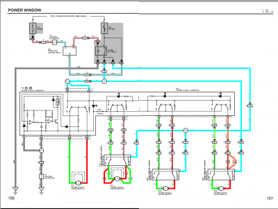

всем привет. тоже имею проблему со стеклоподъемниками.
ситуация такая - с главного блока можно:
-открыть / закрыть водительское стекло
-открыть/закрыть заднее левое стекло
-закрыть переднее пассажирское. в любой момент времени оно может исправно начать работать и на открытие.
-заднее правое вообще не реагирует.
задние стекла со своих кнопок работают как положено. переднее левое со своей кнопки только закрывается.
собственно какой помощи прошу, напишите что куда по цветам или сфотографируйте фишку блока управления стеклоподъемниками, у меня там твориться хрен пойми че, видно что саму фишку разбирали не раз, один провод просто в воздухе болтается, фишка сама оплавленая. сравнивал подключение со схемой - не сходится подключение зеленых и красных проводов, либо схема не подходит либо уже по перепутали все провода.
схемку стеклоподъемников тоже прилагаю. она может немного отличаться в силу своей леворукости
Добавлено спустя 12 часов 46 минут 53 секунды:
пристольно смотря на схему был понят принцип ее работы и возможные неисправности. передний левый не работал на открывание из-за оплавившегося пластикового толкателя в блоке управления.
полная неработоспособность правого заднего кроется гдето в проводке. красно-черный и зелено-черный провода между собой в КЗ, в каком именно месте пока не разобрался, погоды нет, холодно и сыро ;(
Комментарий к файлу: стеклоподъемники Camry 1994
Снимок1.PNG [ 83.69 КБ | Просмотров: 6397 ]
