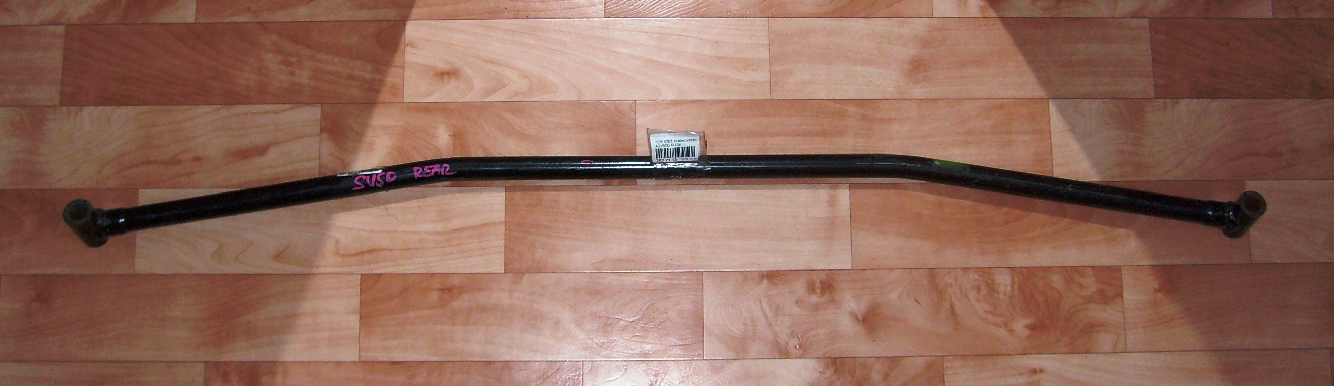

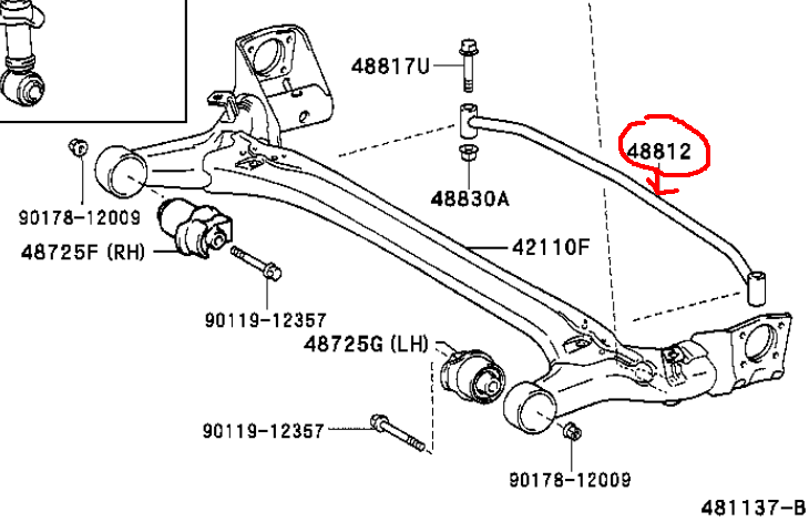

Парни, не в обиду, НО.... как говорил мой боцман: "учите парни матчасть!!!!"
Можно конечно и книжку "букварь" по машинке для начала купить.
:smile: ....
По существу вопроса:
Задний стабилизатор на 50х и есть "гнутая труба", только для рестайла и ДОрестайла они разные немного.
Реально смотрятся вот так.
Удачи на дорогах!

Век живи, век учись!!! Спасибо!!! Видимо мне придется менять только балку. Книгу куплю обязательно!!!
