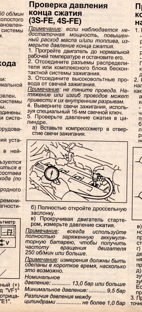

Сегодня прогазовал на работе, дымища черная летела метров на 5, и оседала на песке, в общем там черная полоска теперь такая :) Бронепровода поставил новые, те что стояли страшно смотреть, заодно протер, чтобы чистенько было на катушках. Так же проверил все элементы на коды ошибок самодиагностикой, выявлено ничего не было.
Если не трудно можно поподробнее про замер компрессии ?, сколько примерно норма должна быть ? Процесс я так понимаю, выкручиваю свечи, вкручиваю компрессомерт, и завожу ?
пы.сы. колодцы было желание отвернуть способом с 2мя гайками, но страшно, колодец всё таки алюминиевая труба (и довольно таки тонкая), резьба 30x1,5, может сорвать резьбу, просто побоялся ! Способом с ключом, даже не думал, загнуть трубу, заломить, можно запросто.

СообщениеДобавлено: 01 фев 2012, 21:18
Зарегистрирован: 23 май 2009, 03:00
Сообщения: 130
Откуда: Новокузнецк
О машине: TLC PRADO RZJ95
img019.jpg [ 201.91 КБ | Просмотров: 910 ]
