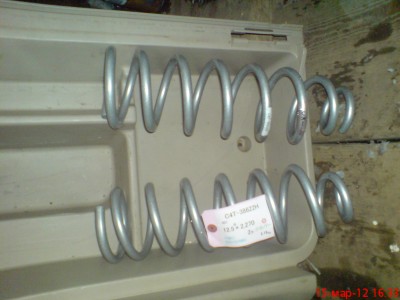

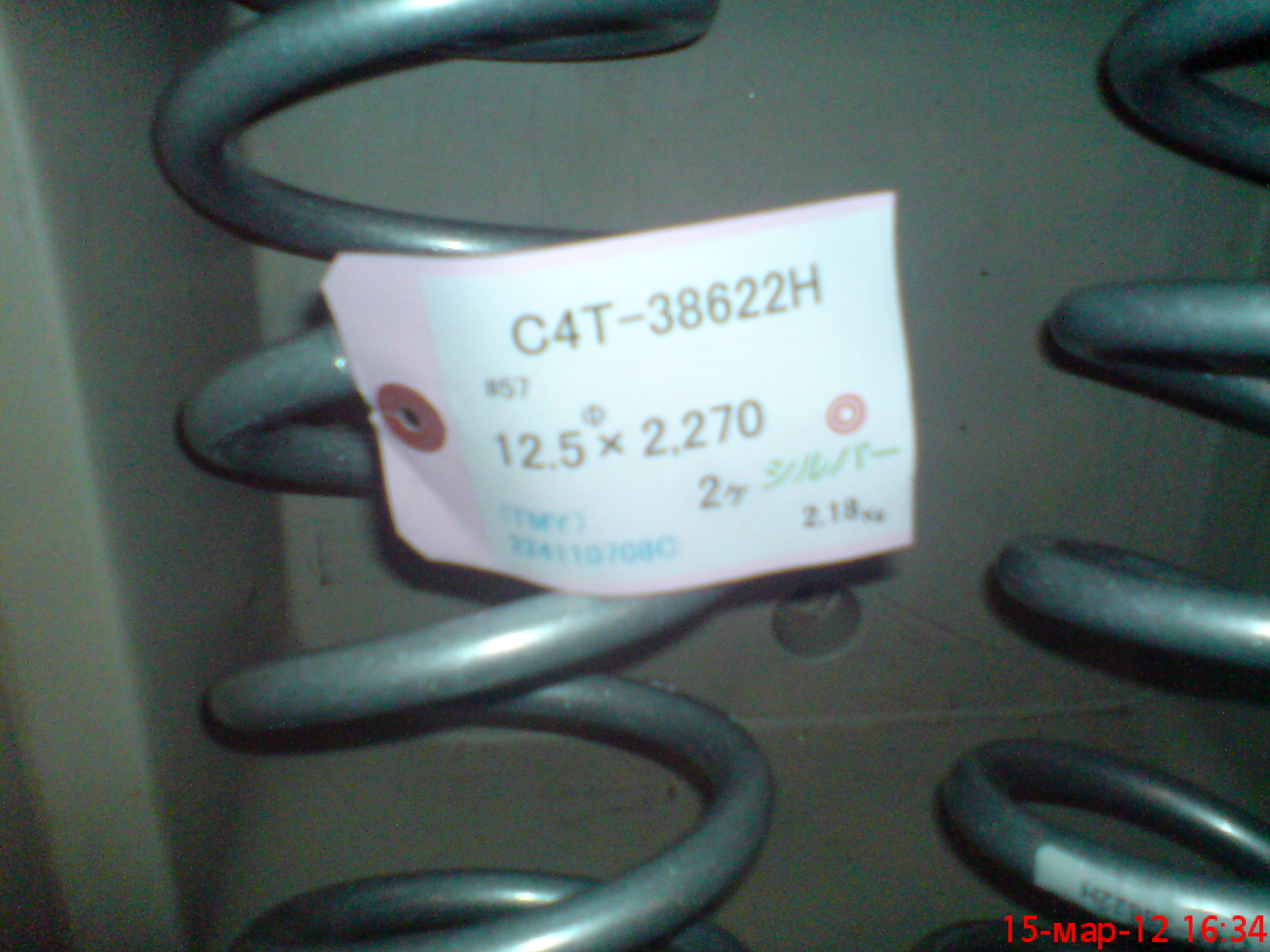

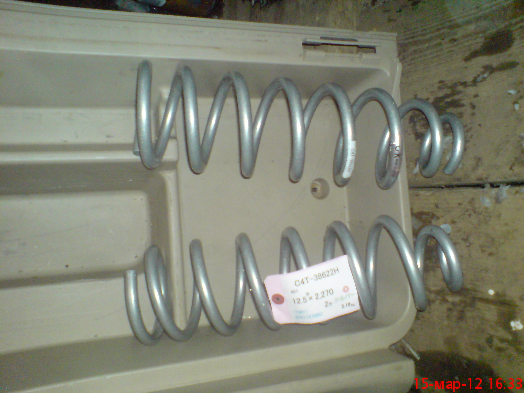

пришли такие пружины -
DSC00001.JPG [ 905.92 КБ | Просмотров: 9149 ]
DSC00006.JPG [ 833.61 КБ | Просмотров: 9149 ]
DSC00008.JPG [ 835.81 КБ | Просмотров: 9149 ]

Если сравнить старыми пружинами это насколько длиннее?
 Заголовок сообщения: Re: Задние пружины.
СообщениеДобавлено: 20 мар 2012, 14:06
Сообщения: 168
Откуда: 38 регион
О машине: Приус-20 2010г
Репутация: 227
на виток и старые пружины выгнутые на одну сторону

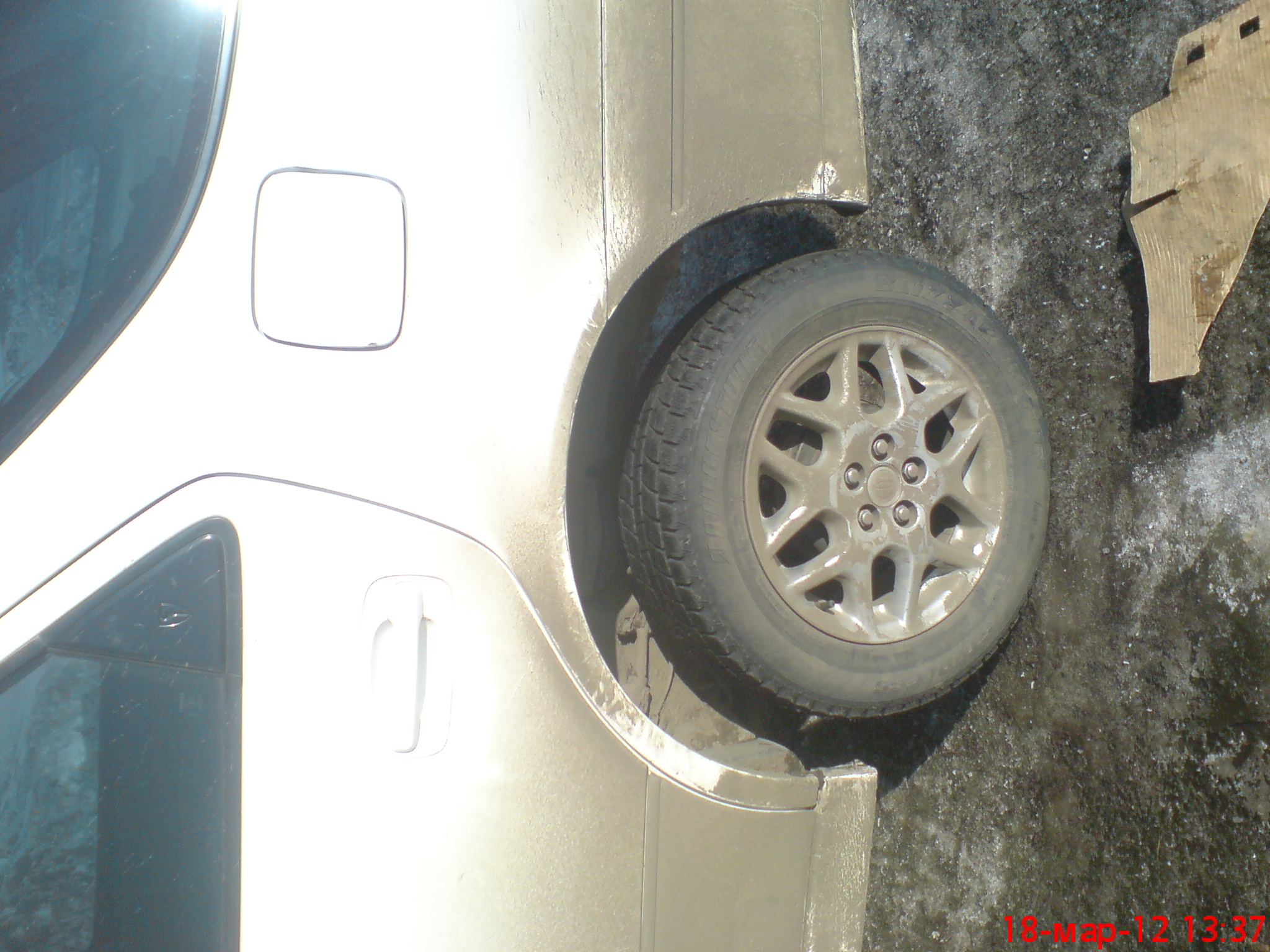

С непривычке кажится что машина задрана неимоверно(потом со временем привыкаешь :wink: )

Ну это поначалу, потом-то, наверное, поусядутся.
