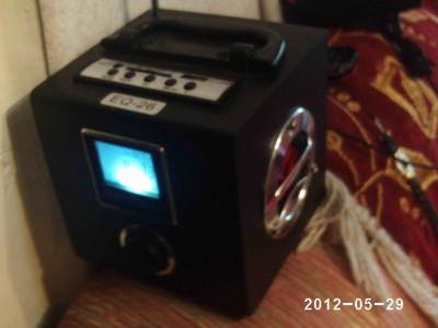

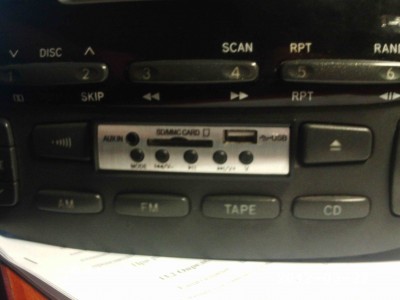

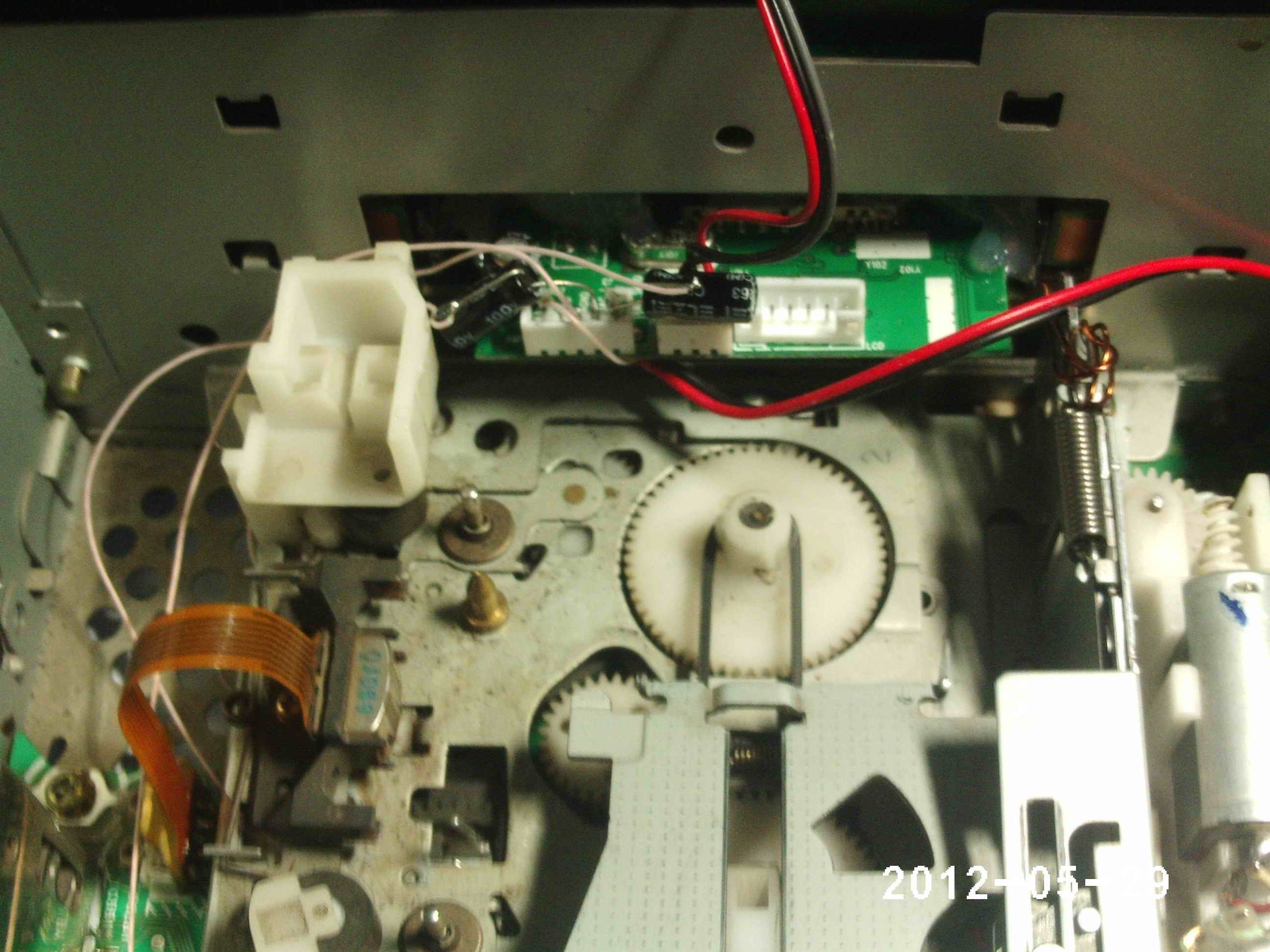

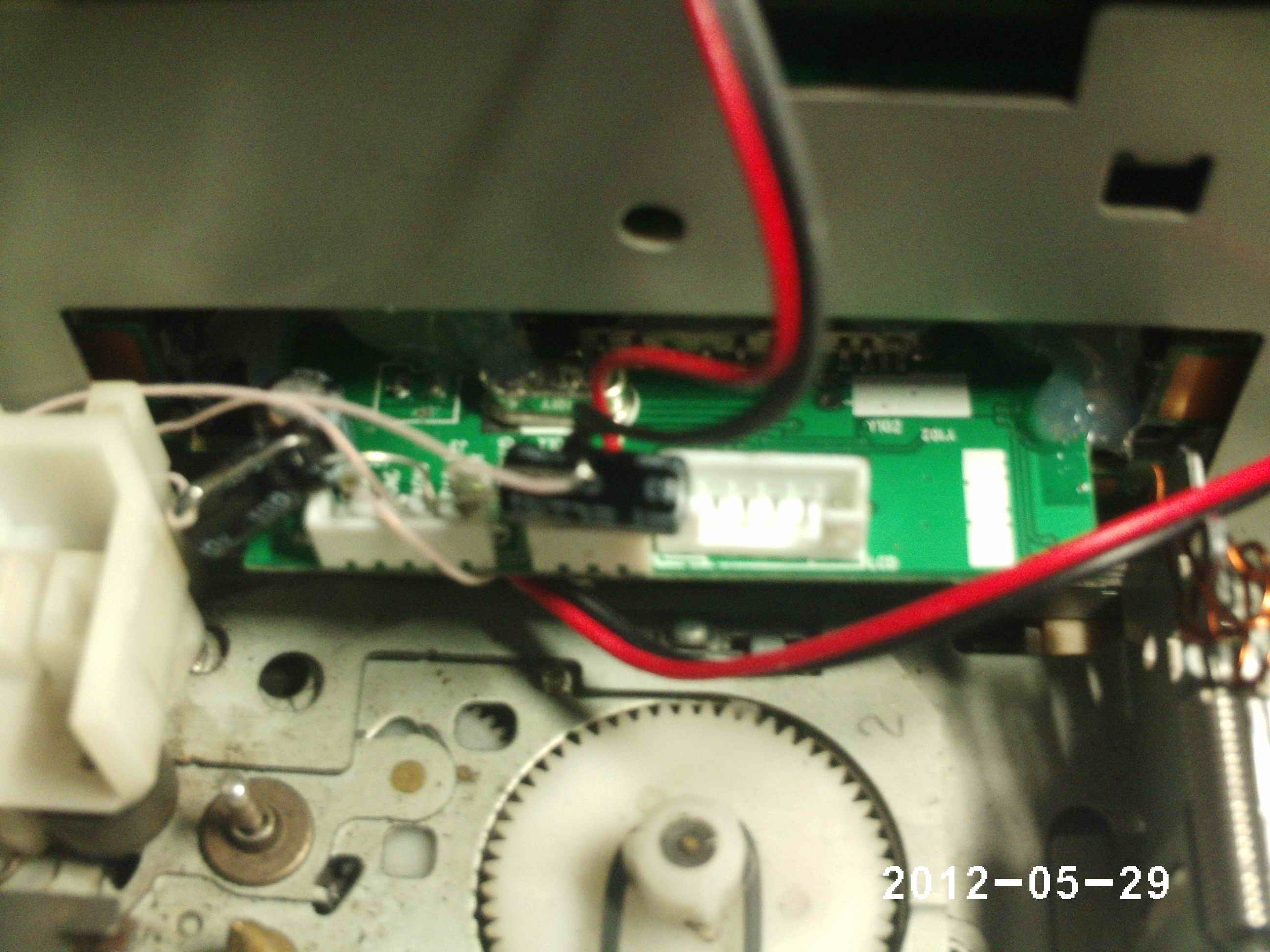

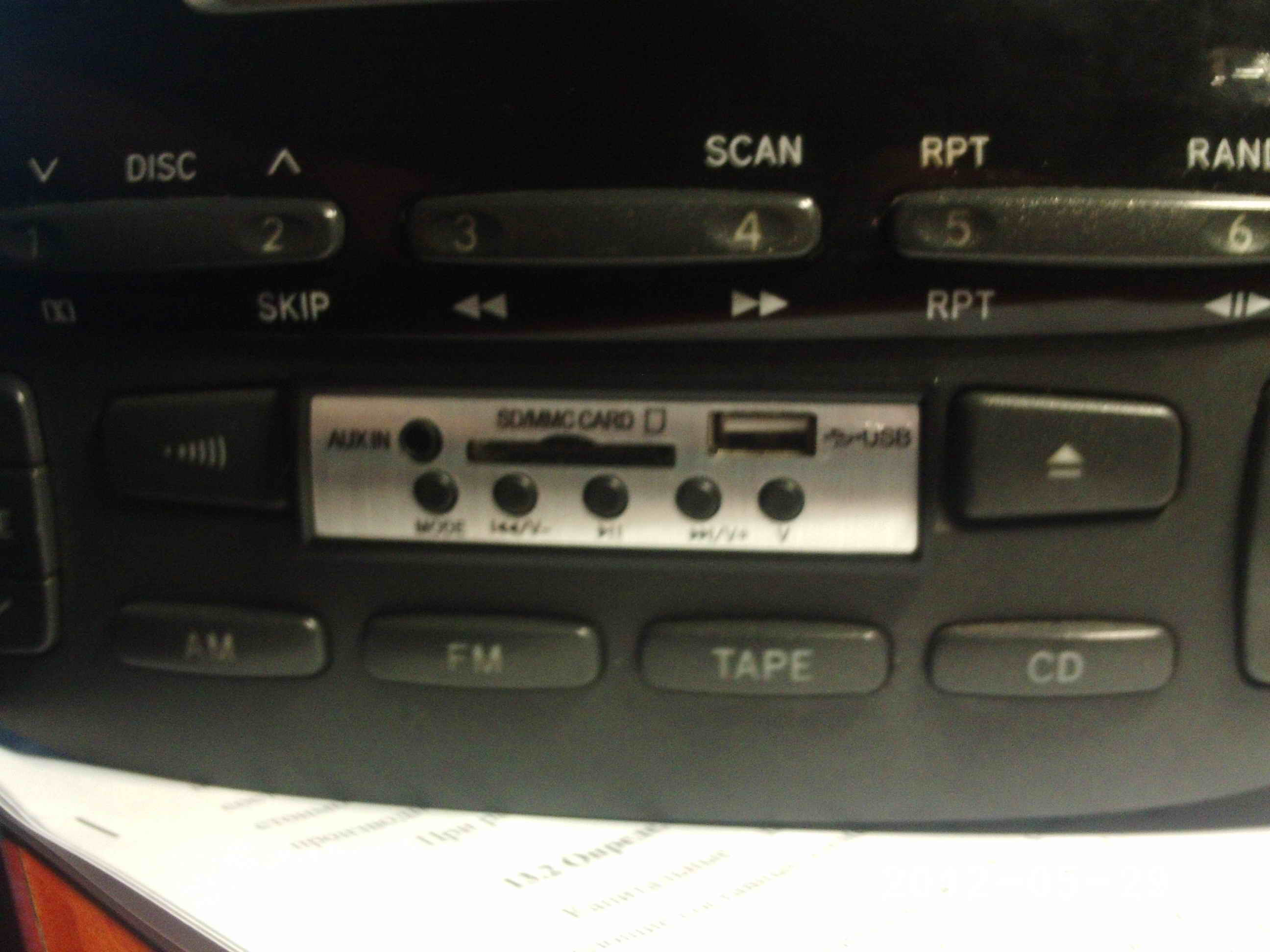

Здравствуйте!!! вот и я решил замутить что-то подобное - вот что получилось( поключил к кнопке тейп т.к. нет другого входа)
кассету обманул путем надетия пасика от другой магнитоллы (видно на фото) звук вообше обрадовал. Кто писал что можно подключить к головке то ничего неполучится так как там стоит очень сильный усилитель - получается просто что звук очень сильно фонит и ничего неразобрать + проигрыватель шел с пультом так что треки можно переключать с пульта

Да-а-а-а, ещё бы панельку в чёрный цвет и вообще как родная стояла, можно на конвеер поставить :cool_cool:

подключить сам не смог -мозгов нехватило - отнес в теле-радио мастерскую там часа за 3 все сделали

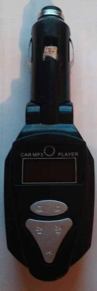

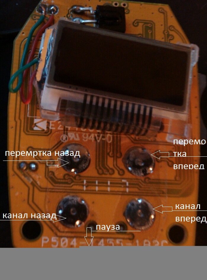

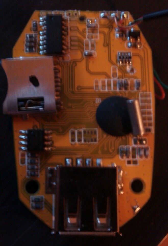

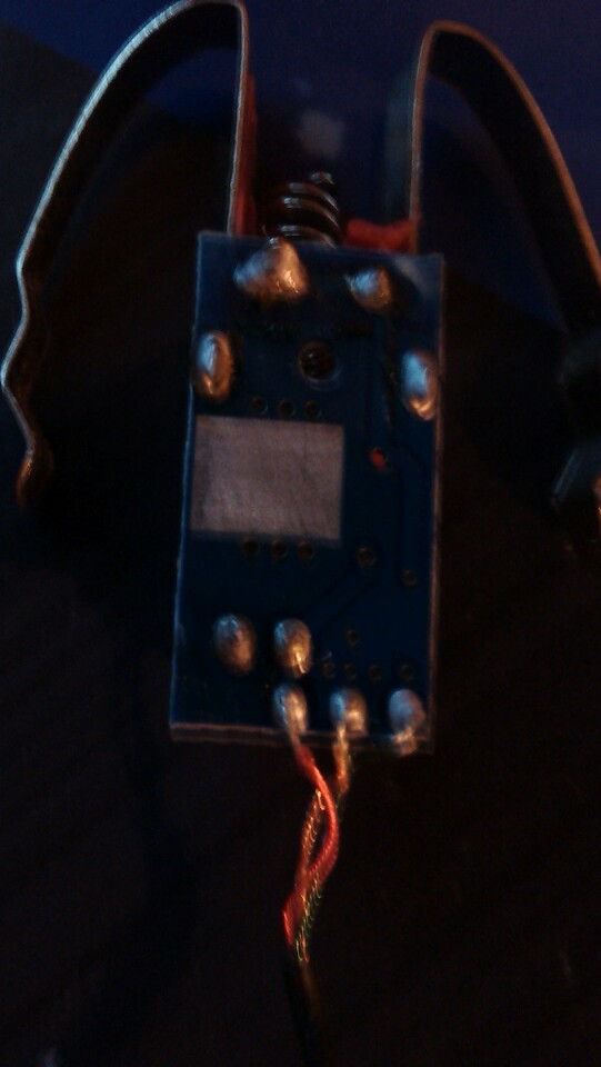

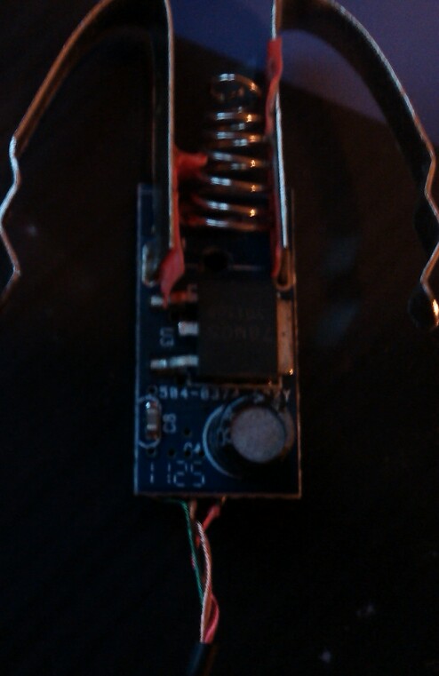

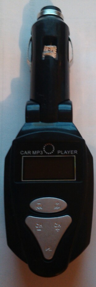

вот. пробую замутить нечто подобное :wink:
Добавлено спустя 21 час 49 минут 43 секунды:
разобрал сей девайс. только надо как то вывода сделать, не знаю как!!
Комментарий к файлу: сам девайс

Комментарий к файлу: вид из нутри
IMG_20131211_215545.jpg [ 154.77 КБ | Просмотров: 1134 ]
IMG_20131211_215653.jpg [ 98.27 КБ | Просмотров: 1134 ]
Комментарий к файлу: разъем прикуривателя
IMG_20131211_215827.jpg [ 62.02 КБ | Просмотров: 1134 ]
IMG_20131211_215902.jpg [ 46.88 КБ | Просмотров: 1134 ]

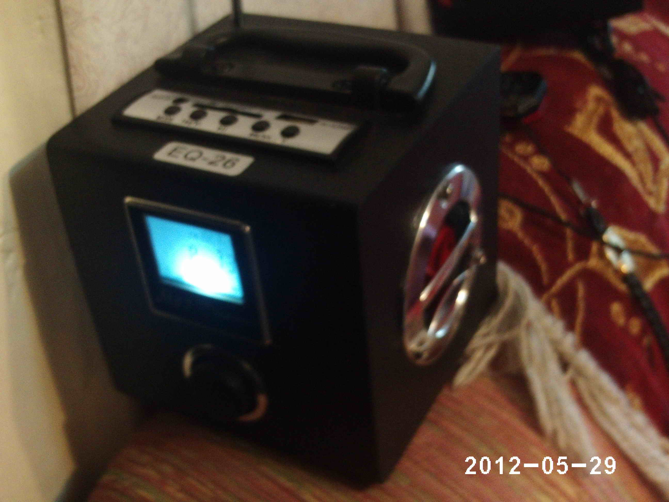

О машине: 3S-FSE D4

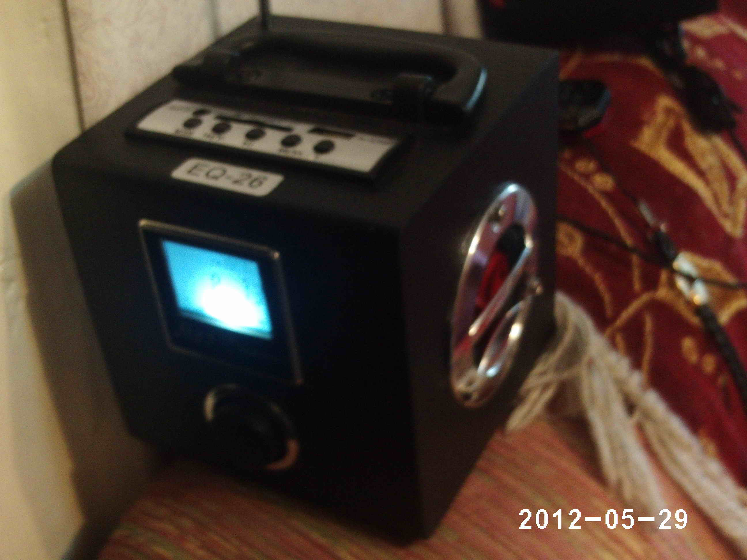

Хочу поставить нормальную музыку, ФМ-модулятор совсем не устраивает, так как постоянно шипит и хрипит (пробовал несколько штук ставить эффект один и тот же). В центрах автозвука у нас, ни кто не хочет связываться с мультивижином, ну или просто не умеют. У кого еще какие варианты есть, как поставить музыку? Есть вот такая штука, можно ли ее поставить?

Что от этой "приблуды" хочешь? Встроить конечно можно, но результат???
Уже существующий модулятор подключи к магнитоле по "низкой частоте" с помощью аудиошнурка.
И эту приблуду придётся подключать по "НЧ". Сбоку видно прикручен оконечный усилитель на микросхеме и ожидать качества не приходится.
Эта приблуда ничем не отличается от имеющегося у вас модулятора. В модуляторе передатчик, который можно отключить, выбросить, и соединить по НЧ.

Хочу подключить к башке, для того что бы можно было флешку проигрывать. А вообще это усилитель для мотороллера.
