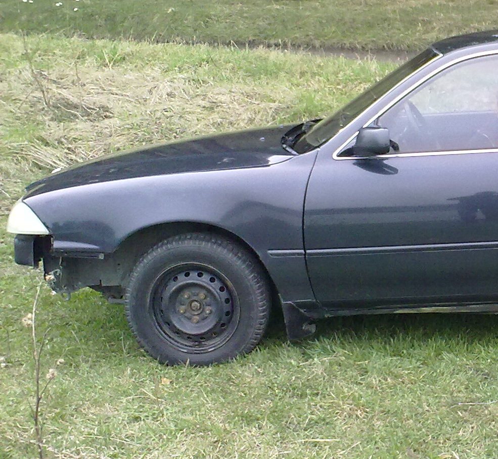

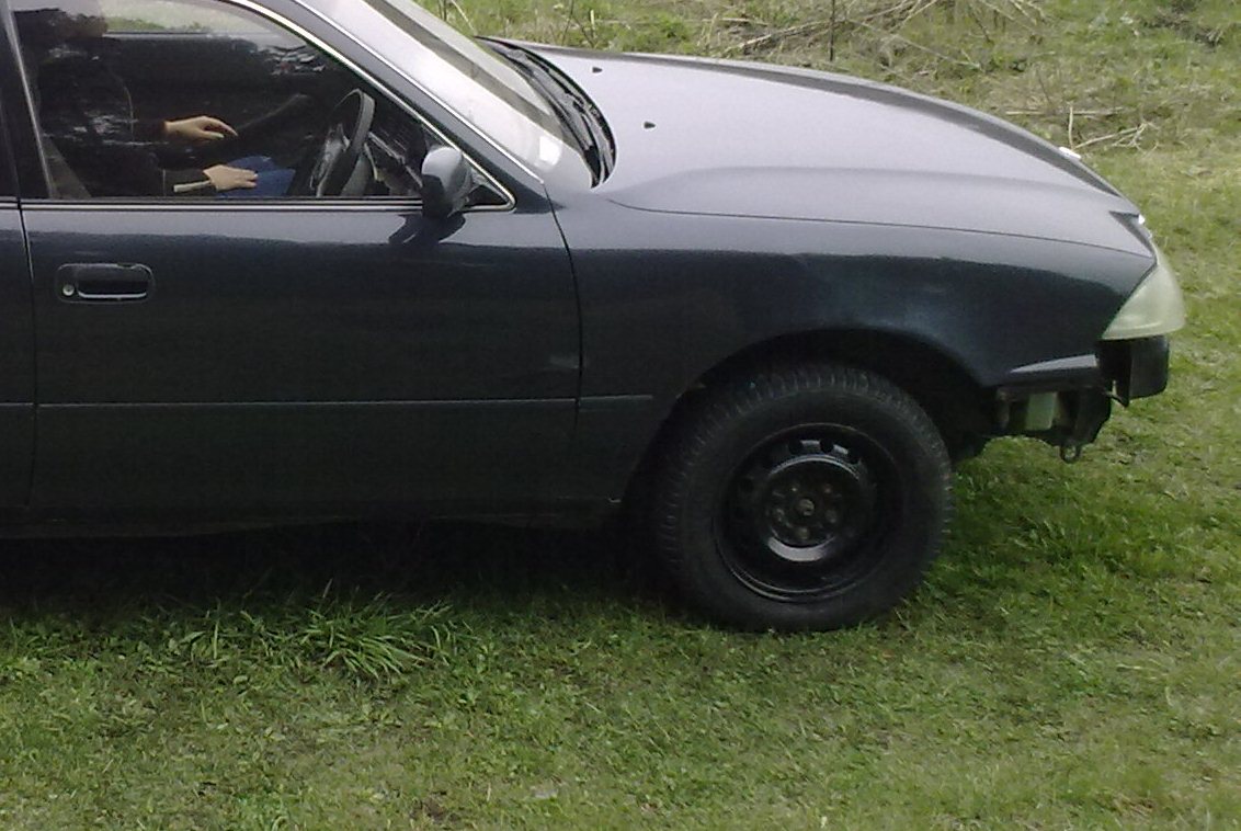

Да кстати, у меня еще кое где дырочки были в полу и попадала вода, все заварили, в одном пороге была трещина по шву, не видел что делали, возможно тоже заваривали, всю ржавчину и грязь убрали, кароче на совесть сделано, думал дороже будет, хотя в некоторых местах рисовали дороже!)
Примерно на фото можно оценить объем работ и качество повреждений!
1.jpg [ 158.68 КБ | Просмотров: 612 ]
2.jpg [ 219.55 КБ | Просмотров: 612 ]
