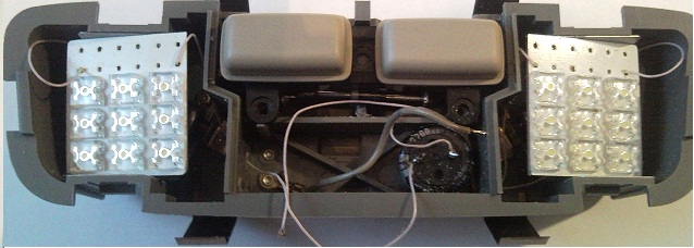

Тоже меняю лампочки на кусочки светодиодной ленты по 3шт на кусочек, в дверях светодиоды (фотки тут- viewtopic.php?t=991819&start=60 ), фонарик 5й двери тоже переделал скоро поставлю. В планах поставить в средний потолочный светильник 1сверх яркий 3х Ваттный светодиод, блок питания ему уже сочинил, переделав автомобильный зарядник от сотового телефона, теперь надо подумать о теплоотводе, думаю всё получится. Почему не воспользоваться готовым решением как то светодиодные площадки? Есть у них проблемка, это срок их службы (возможно не у всех производителей), он очень мал, мне площадки и на 1год не хватило, диоды гасли рядами, пока половина из них не потухли. ИМХО диодная лампочка что на предыдущем фото стоит криво и может замыкать контактами на отражатель, она должна стоять ровно там цоколь лампочки должен попадать в отверстия пружинистых контактов, возможно после таких вмешательств и случаются проблемы с электрикой, как описывалось выше.

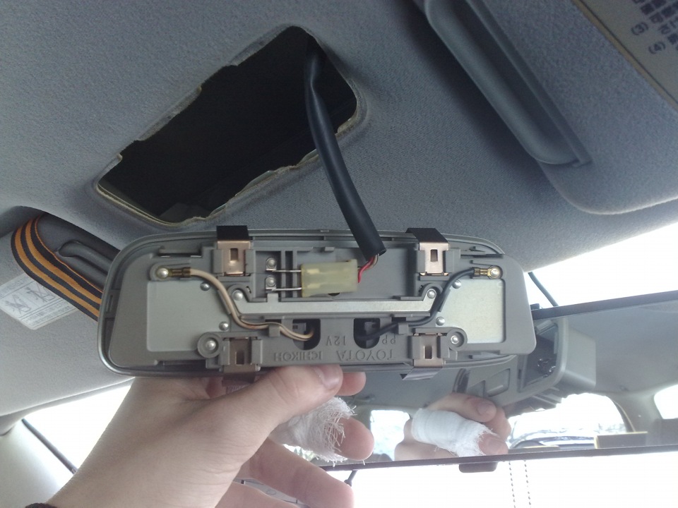

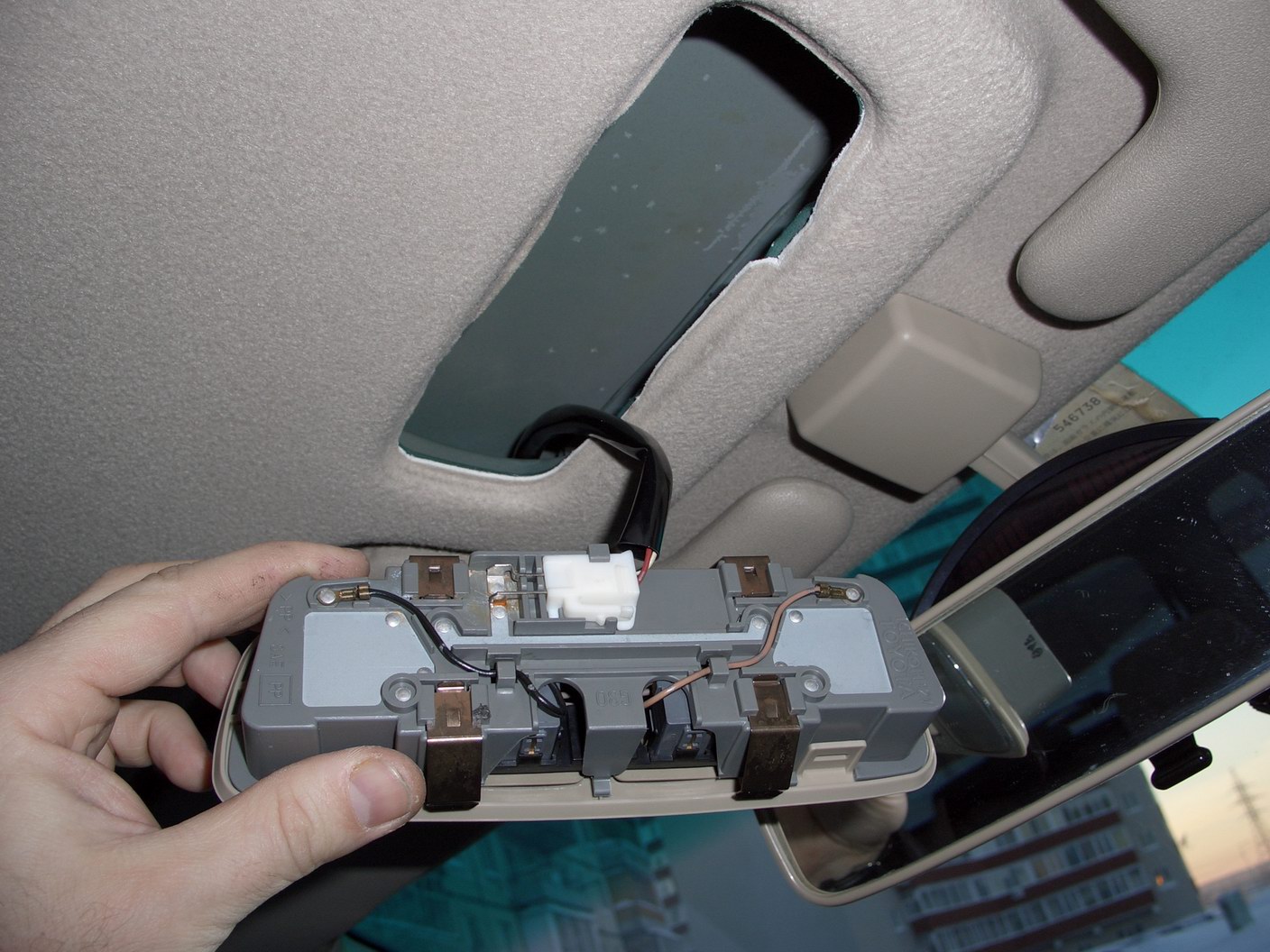

Парни привет!
Что бы тему не лепить помогите с "выкройкой"
Появился плафон, хочу его поставить. Может кто фото места посадочного под фонарь скинуть, прежде чем я начну свой потолок калечить?)
Длину, ширину и общий вид без плафона, что бы представление иметь как оно выглядит.
DSC07205.JPG [ 39.55 КБ | Просмотров: 1543 ]

 Заголовок сообщения: Re: Решил поменять освещение салона, а оказалось...
СообщениеДобавлено: 03 фев 2013, 02:49
Нужно сфоткать или линейкой замерить на снятом плафоне само отверстие в обшивке? А крепить какбудешь, к чему?
Плафон "штатный", кто-то писал, что когда себе ставил даже проводка на месте была, разберу посмотрю, а для этого
фотка нужна, что бы представление иметь как выглядит, а замеры линейкой, что бы лишку не вырезать!

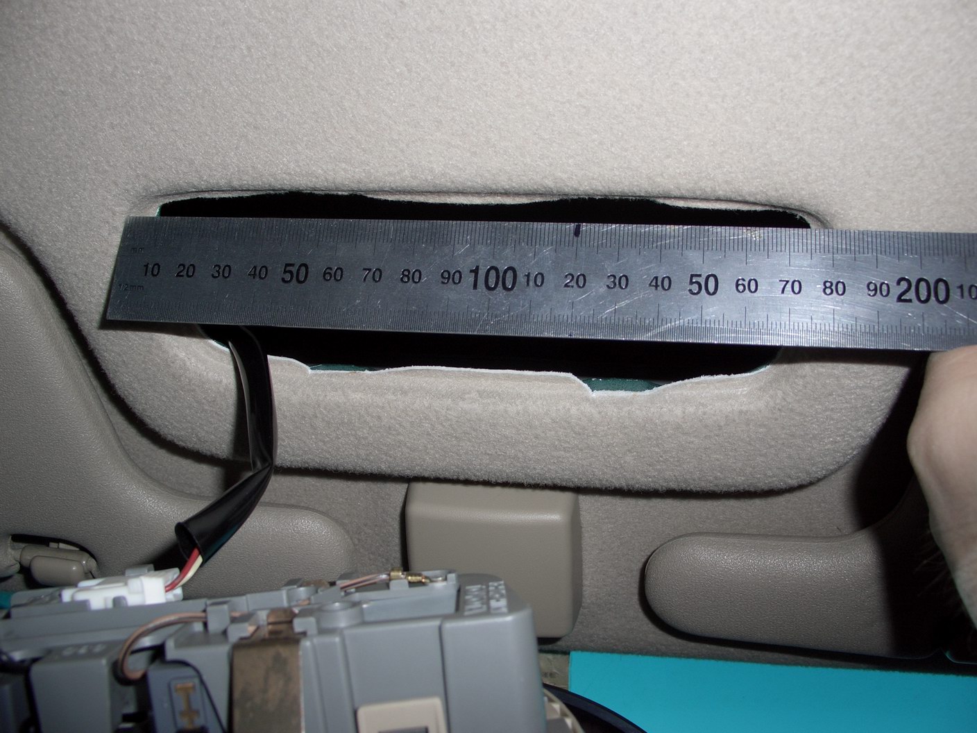

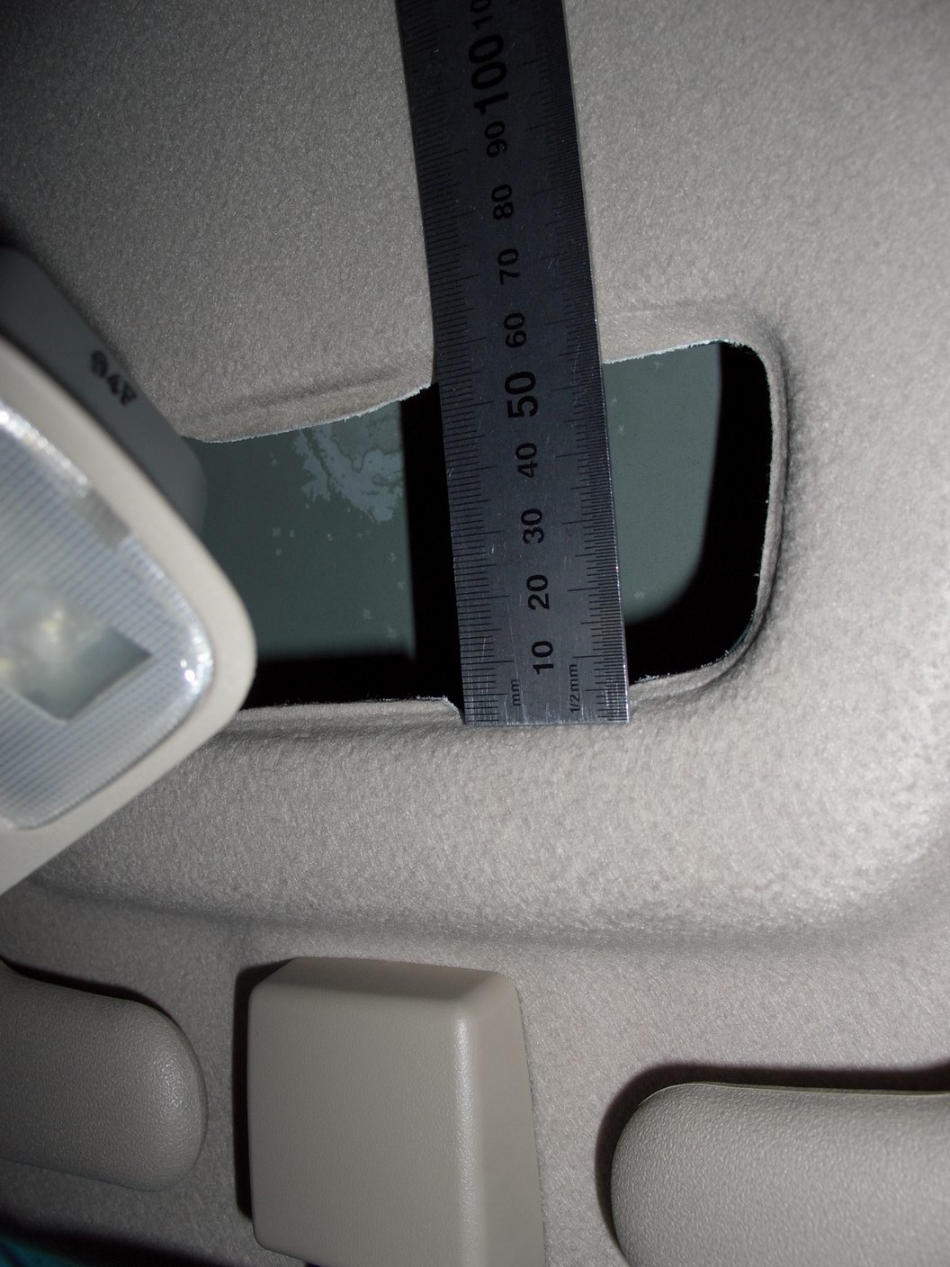

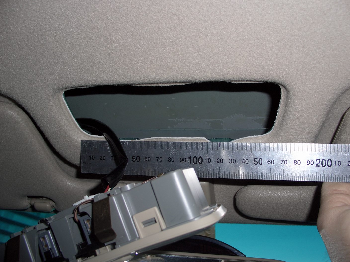

KTTH писал(а):

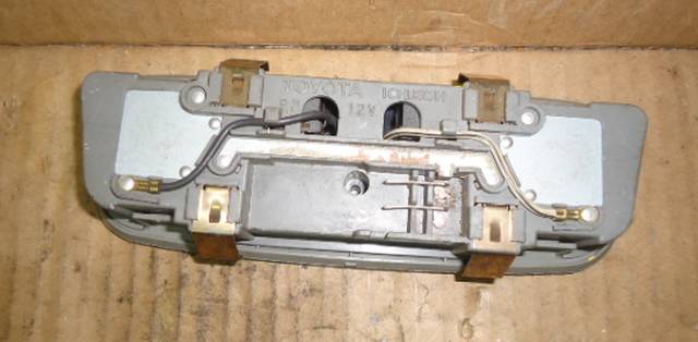

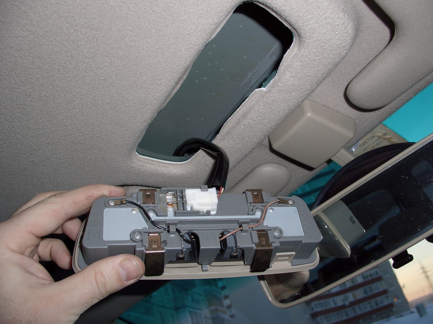

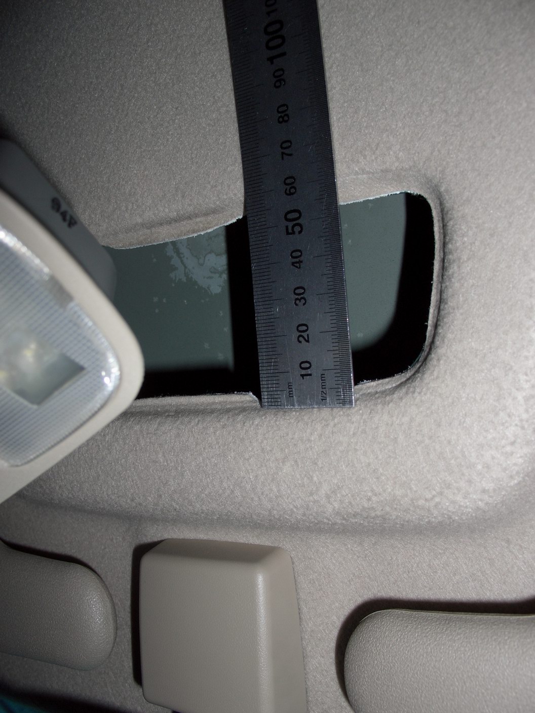

Крепится на метал. подпружиненных защелках:
Плафон (2).JPG [ 313.89 КБ | Просмотров: 1500 ]
Плафон (1).JPG [ 322.27 КБ | Просмотров: 1500 ]
Плафон (3).JPG [ 325.28 КБ | Просмотров: 1500 ]
Плафон.JPG [ 303.3 КБ | Просмотров: 1500 ]
Я бы на твоем месте отогнул бы обшивку и посмотрел есть ли там вырез под плафон и проводка...
Блин, vromi, большое человеческое спасибо! Оперативен как всегда! Очень все подробно и четко!
Сейчас холодно, дождусь потепления или свободного теплого бокса и загляну как ты сказал!
Добавлено спустя 8 минут 21 секунду:
Ты тоже сам врезал или мне по месту показалось? Rак то не ровненько в одном месте, хотя углы "круглые".
Неужели потолки могут быть разными? Провода то ладно, сам кину, а вот что в этом месте может быть и зачем не представляю!)

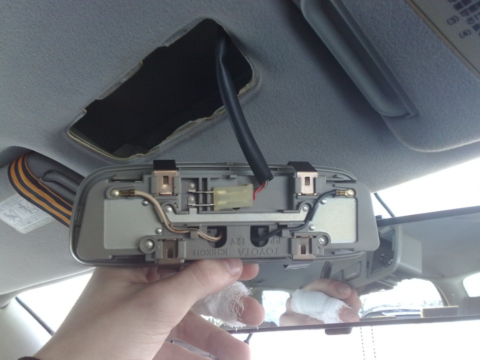

vromi писал(а):
У меня штатно стояла. Вырез в железе должен быть, иначе как крепить?
вырез есть, провода пока не увидел, смотрел через щелку, до этого иголкой протыкал, вроде бортик есть! Разберу увижу!)

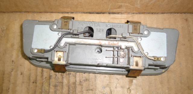

Вот в личку с форума марковника прислали, то же самое!
плафон.jpg [ 150.95 КБ | Просмотров: 1482 ]
