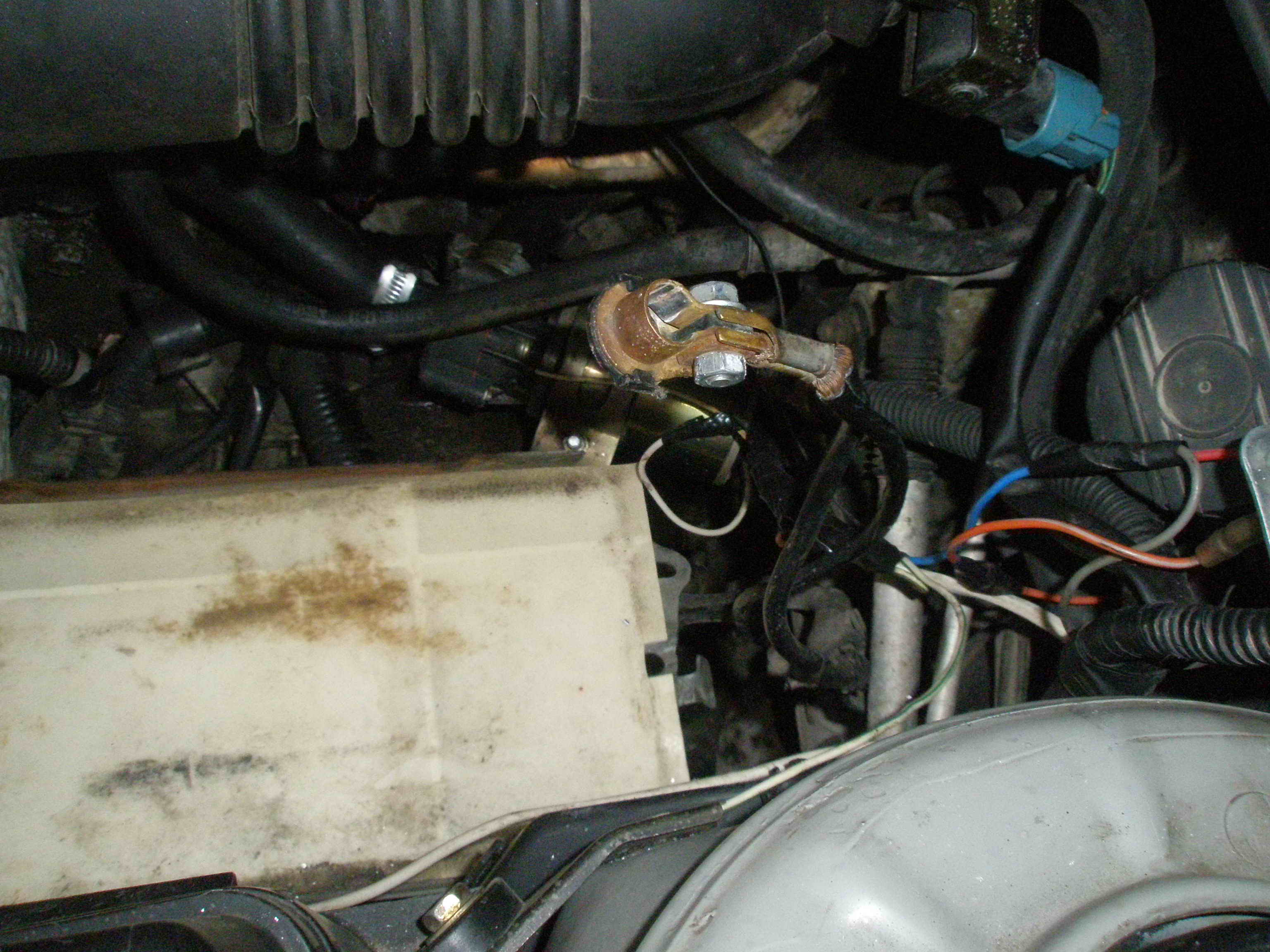

Сходил я посмотрел - короче один провод прикручен к корпусу авто прям под потдоном АКБ а другой прикручен к блоку двигателя или к АКПП (см.фото но плохо видно) Я себе взял АКБ SOLITE 55и заметил что меньше 30 градусов он замерзает почти в ноль, а при минус25 крутит като вяло но заводит.Почитал инструкцию к АКБ оказывается он свой полный ток отдает до минус 18гр.цельсия,а дальше никто не гарантирует полную отдачу АКБ

Второй провод должен быть прикручен к блоку АКПП (там как раз есть резьба под болт на 10). То что он болтался просто в воздухе могло серьёзно повлиять на работу бортовых систем - тут пол-форума в своё время заморачивалось дополнительной разминусовкой для повышения стабильности работы двигателя, а уж для аккумулятора болтающийся минус просто беда.

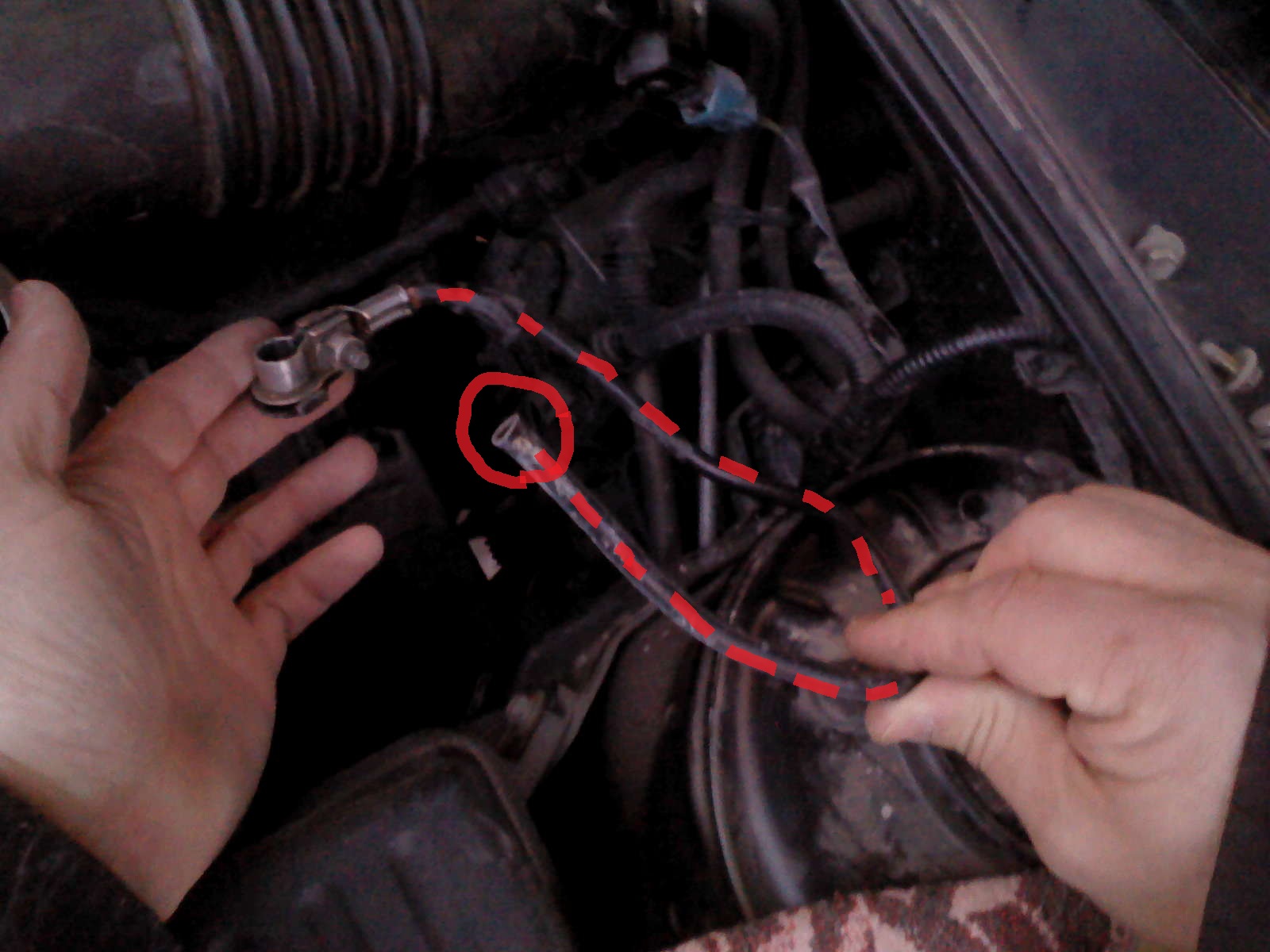

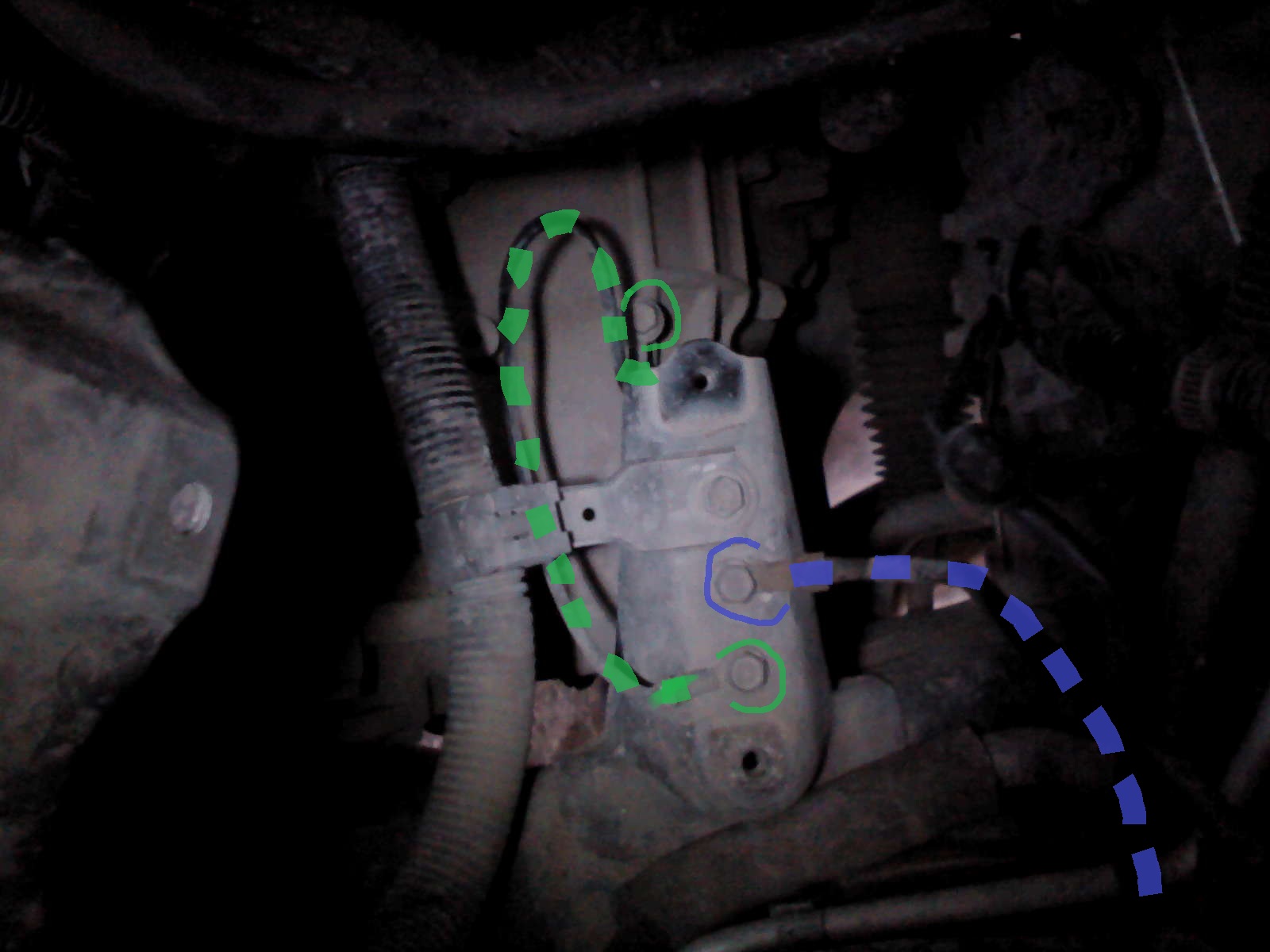

вот все-таки докопался и нафотал как смог, темнело уже. В общем синим цветом отметил провод прикрученый к корпусу авто (если точнее - к креплению платформы для АКБ, которую заранее открутил), красным - оборваный провод. Зеленым отметил провод идущий от корпуса АКПП к креплению платформы АКБ. В общем безхозно болтается провод помеченный красным. Извиняюсь за качество фото, смеркалось..... блин
