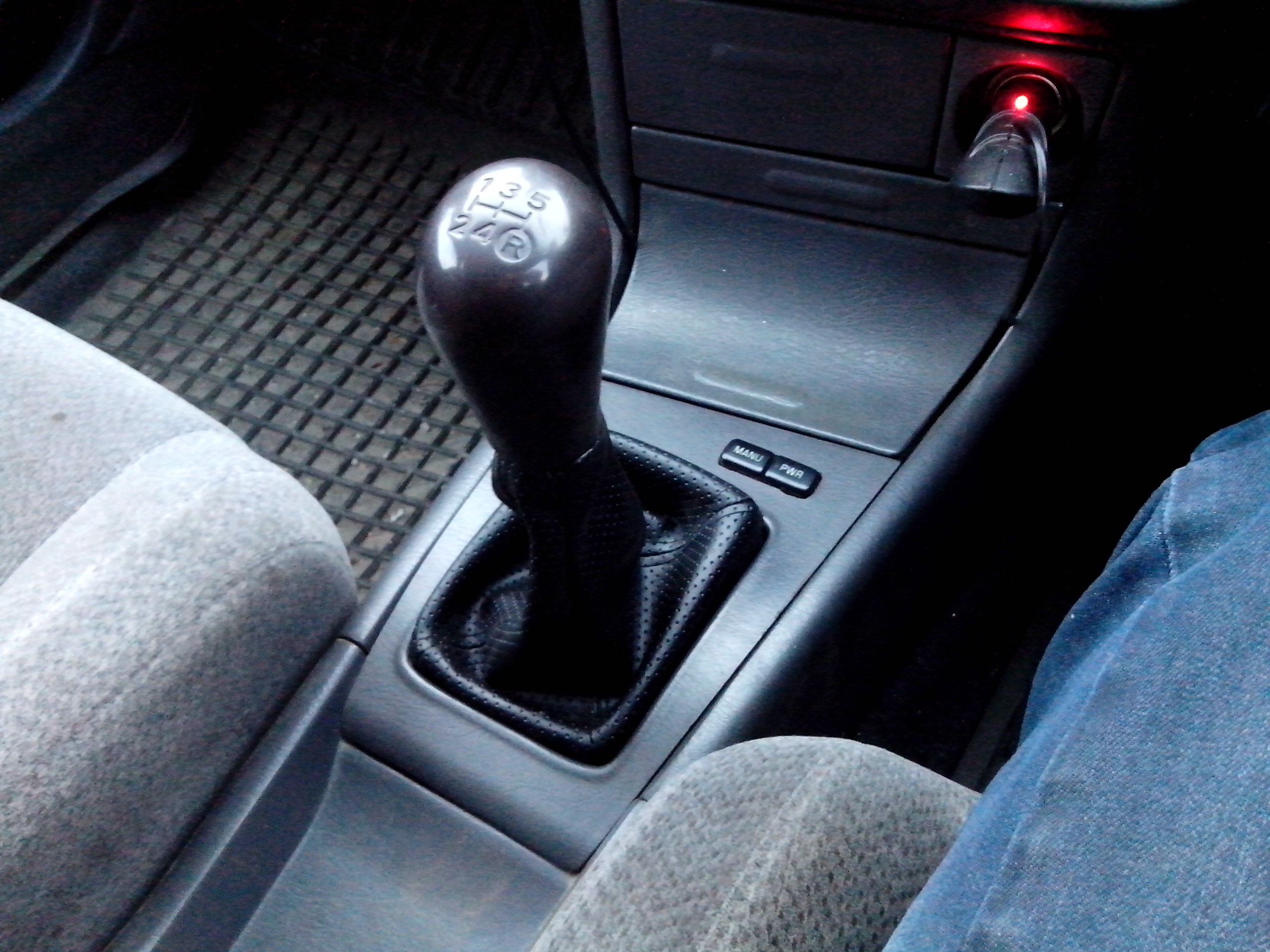

Я поменял автомат на механику. Ручник тоже был ногой, приобрел ручку самого ручника с коротким тросиком, который на ней и маленький бокс от Камри в 35 кузове и поставил. Все устанавливается легко, только яма нужна. Также там есть необходимый штеккер для подключения концевика. Механика рулит.
