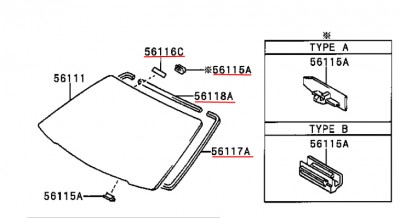

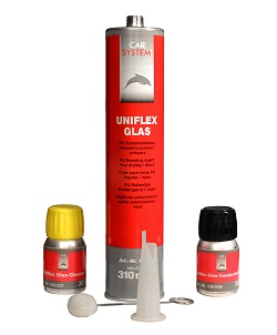

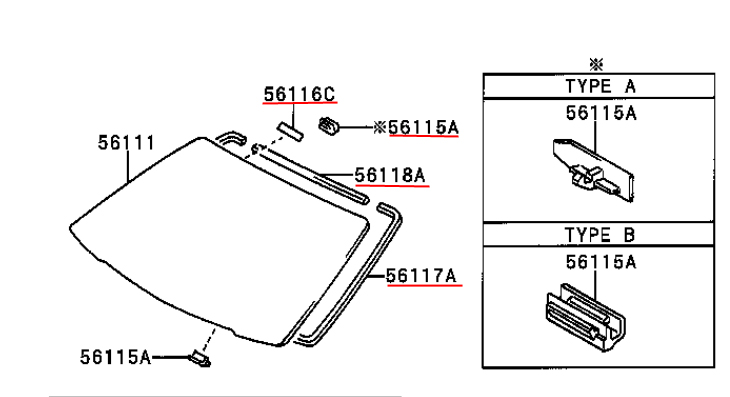

Есть опыт замены лобового стекла в гаражных условиях, срезал ножом изнутри, но лучше купить струну чтоб не повредить ЛКП. В мануале есть описание всей процедуры. Использовал клей и праймер:
full_b749b2db697eb0c59ff4625d5dd6f7b1.jpg [ 14.38 КБ | Просмотров: 2058 ]
Вместо присосок использовал обычный прозрачный скотч, из него были приклеены типа ручек, чтоб держать стекло при приклейке. Так же предварительно были куплены верхние стопоры (их не оказалось после последних установщиков) и пористый уплотнитель который идёт с внутренней стороны по контуру стекла:
Стекло.jpg [ 78.25 КБ | Просмотров: 2058 ]
