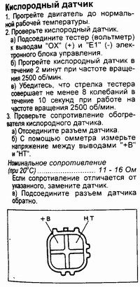

4. Кислородный датчик (лямбда)
Проверка лямбды (Кислородный датчик) 3S-FE.jpg [ 38.97 КБ | Просмотров: 2071 ]

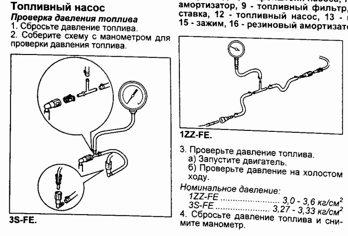

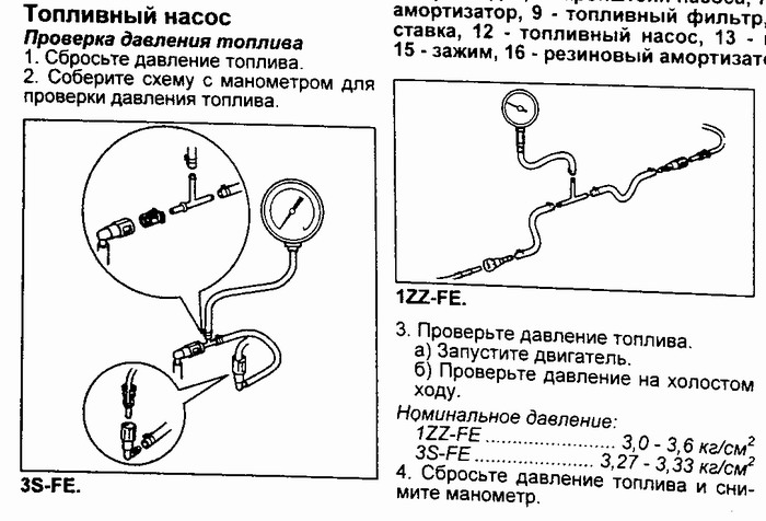

5. Насос и его давление
Проверяется на прогретом двигателе, на холостом ходу. Давление в т.системе 3,27-3,33 кг/см2. Сопротивление обмотки моторчика, между + и - = 0,2-0,3 Ом. Если выходит за рамки - неисправен.
Вот скрин из нашей книги:
Проверка топливного насоса 3S-FE_SV55.jpg [ 90.6 КБ | Просмотров: 2071 ]
