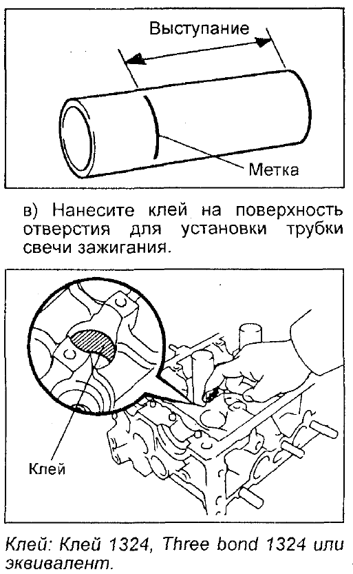

если на 3S-FSE появилось масло в свечных колодцах, то пропускает именно стык головка-свечной колодец, резьбы там нет свечной колодец прессуется в головку на клей резьба на 4s
Безымянный.png [ 42.53 КБ | Просмотров: 585 ]

Неужели? А я не зная, в прошлом году выкрутил колодцы, помазал аэробным герметиком и закрутил обратно. Вот незадача.
