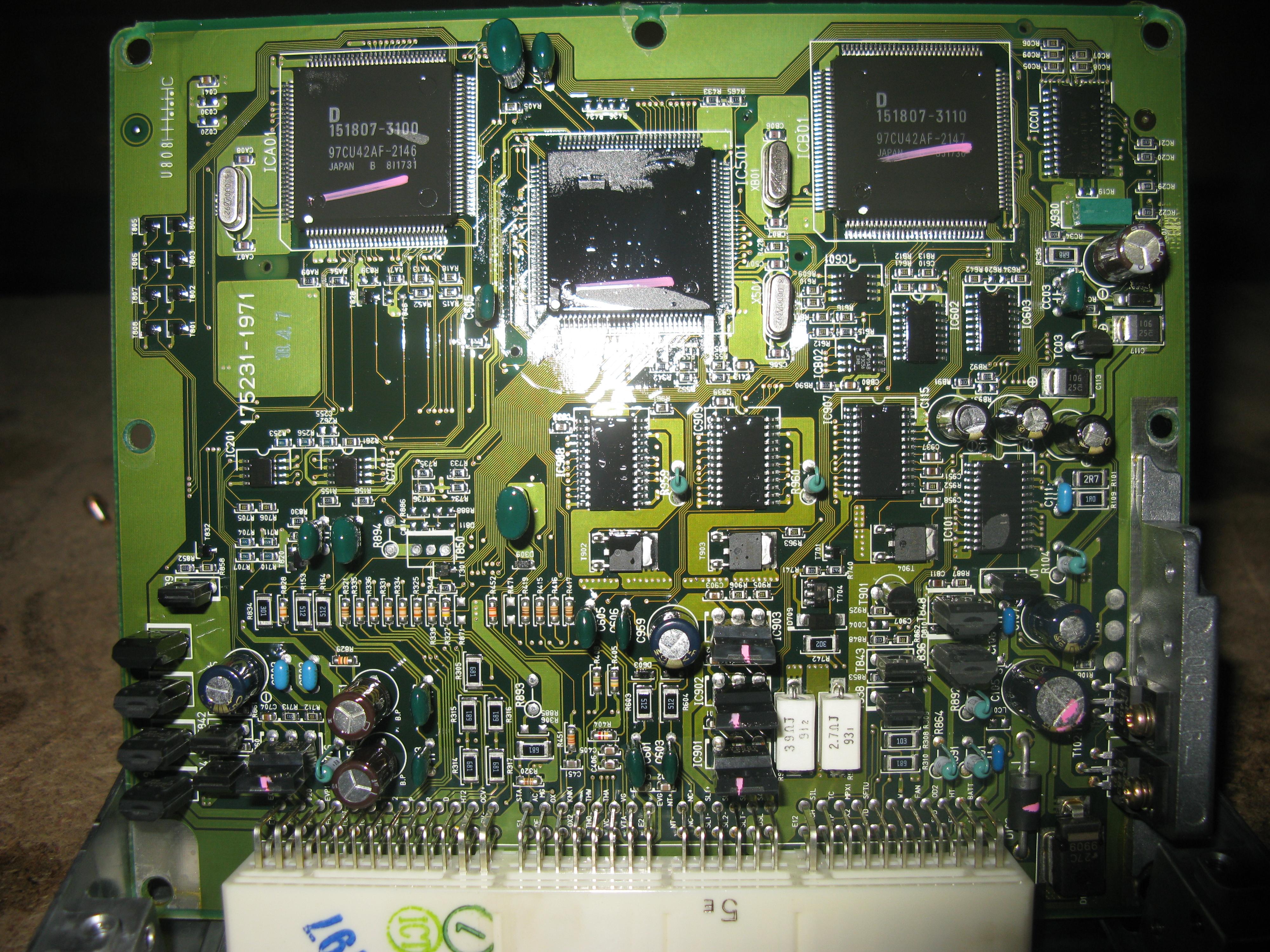

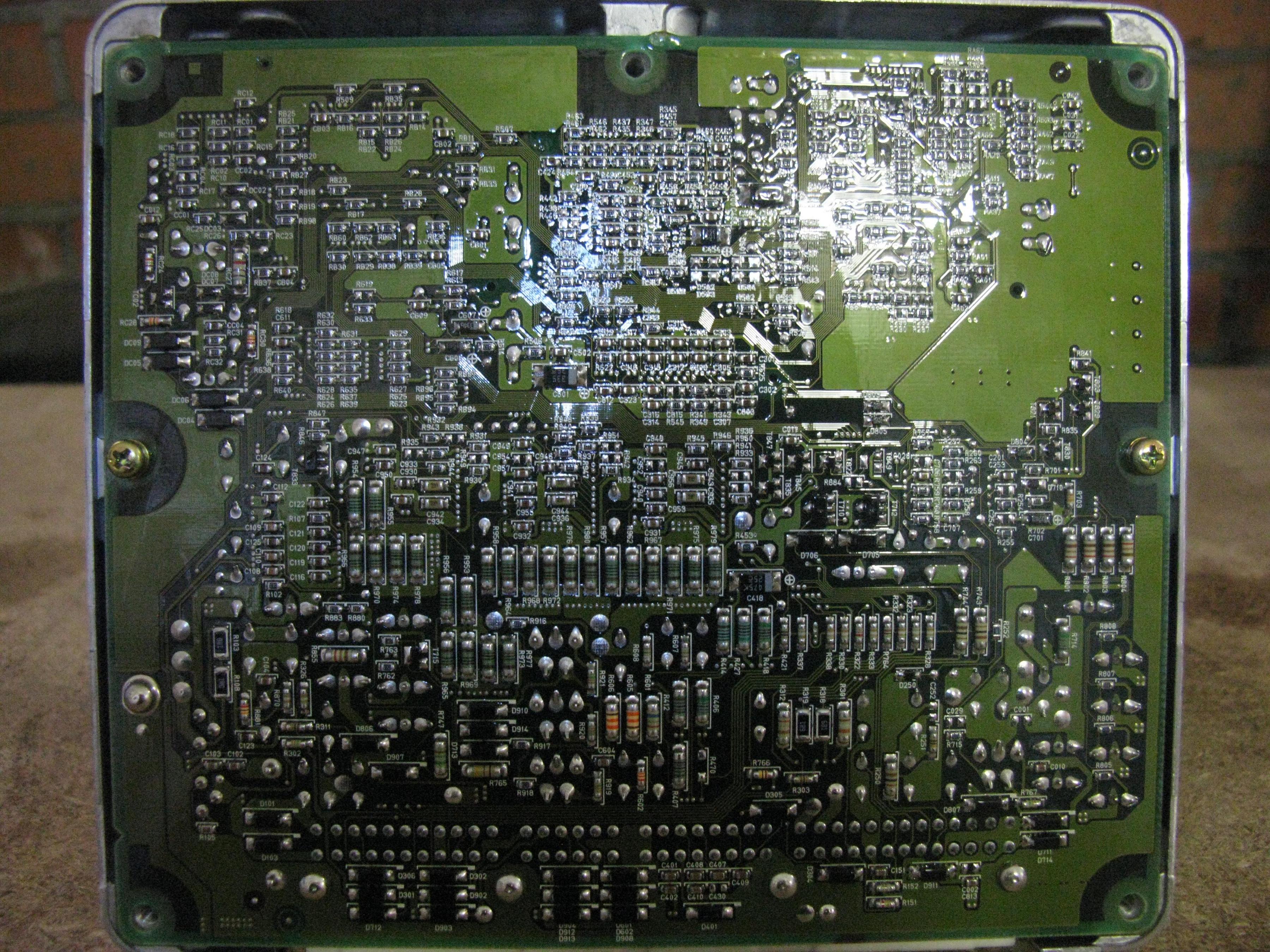

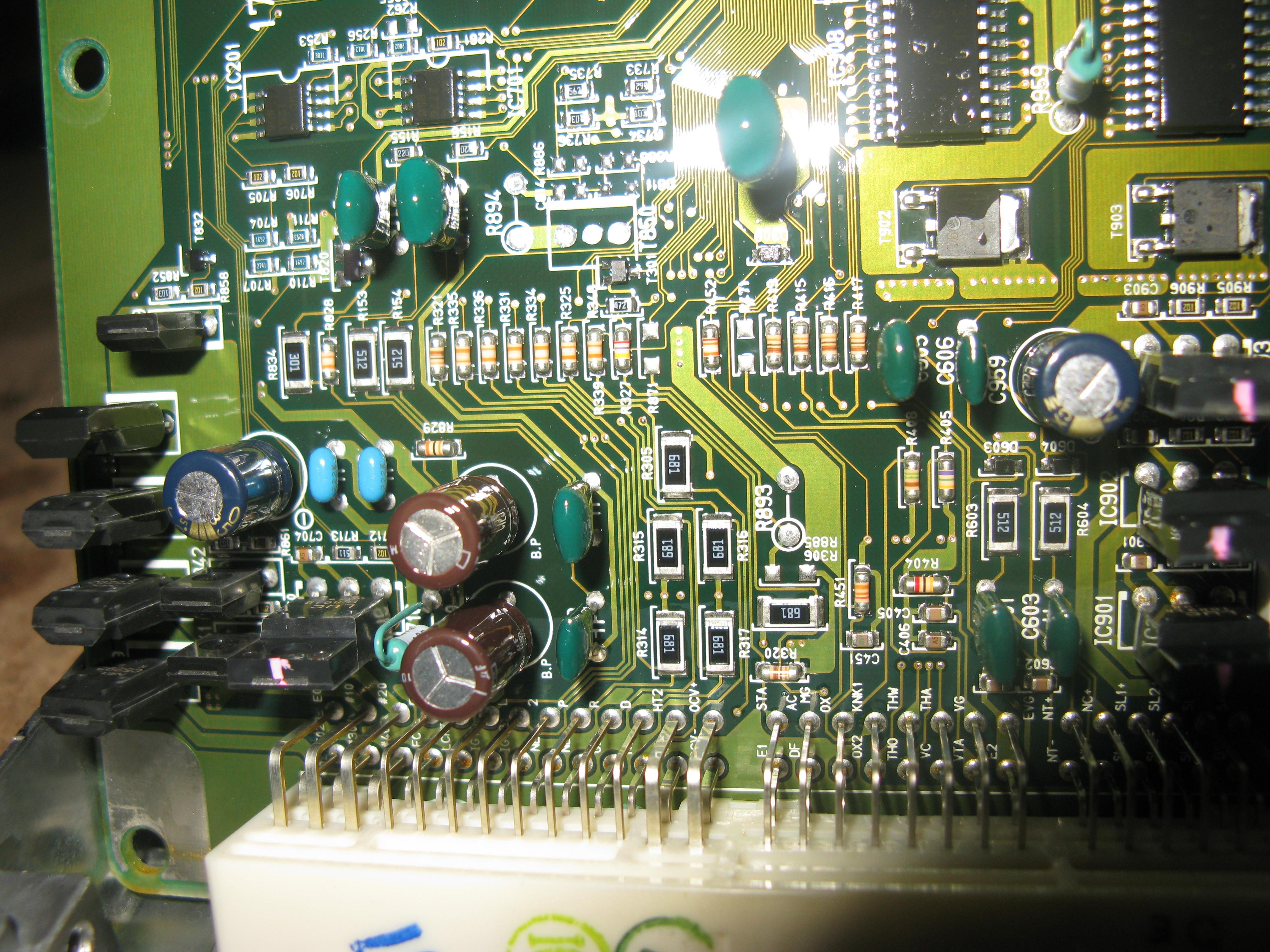

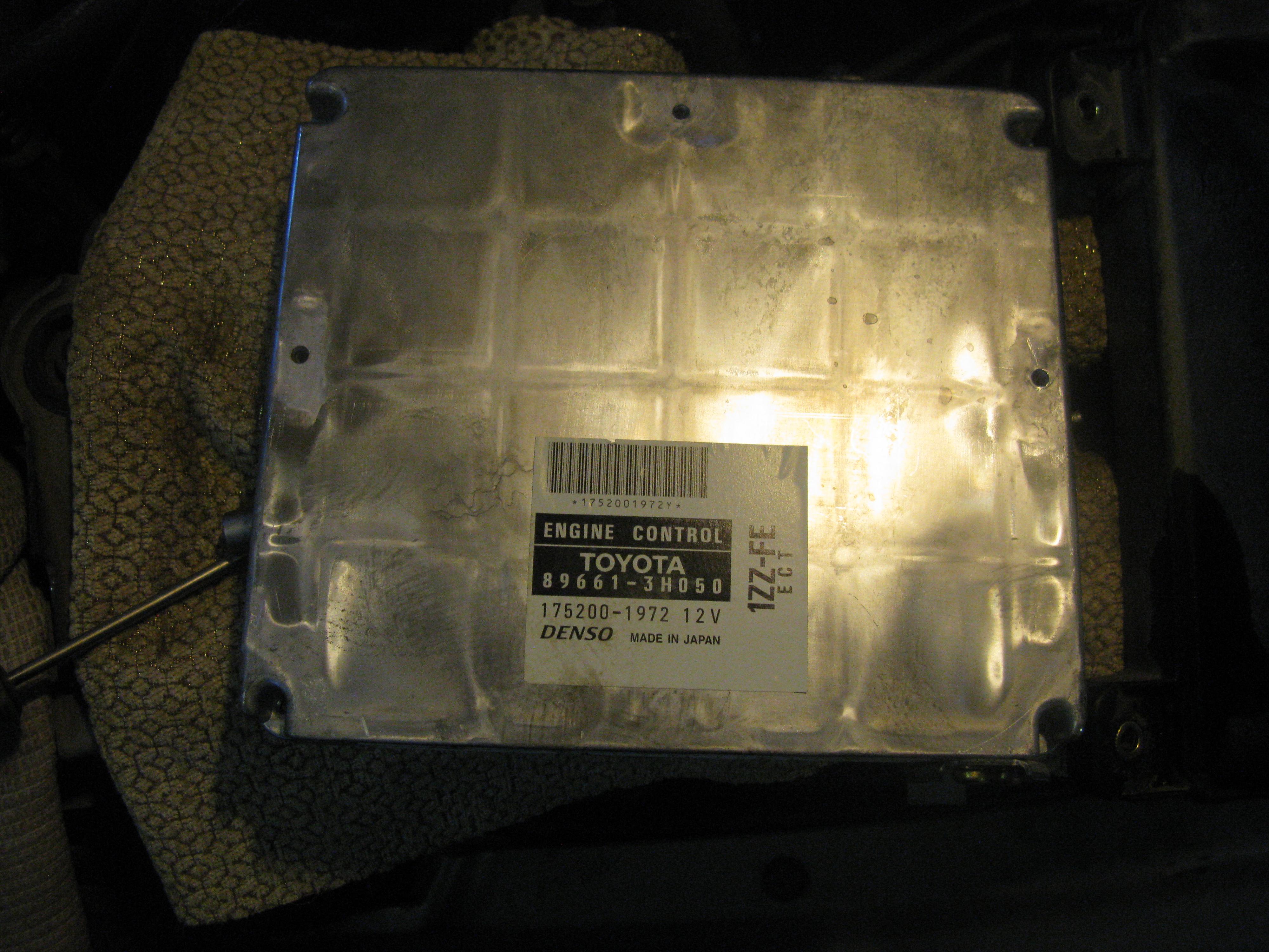

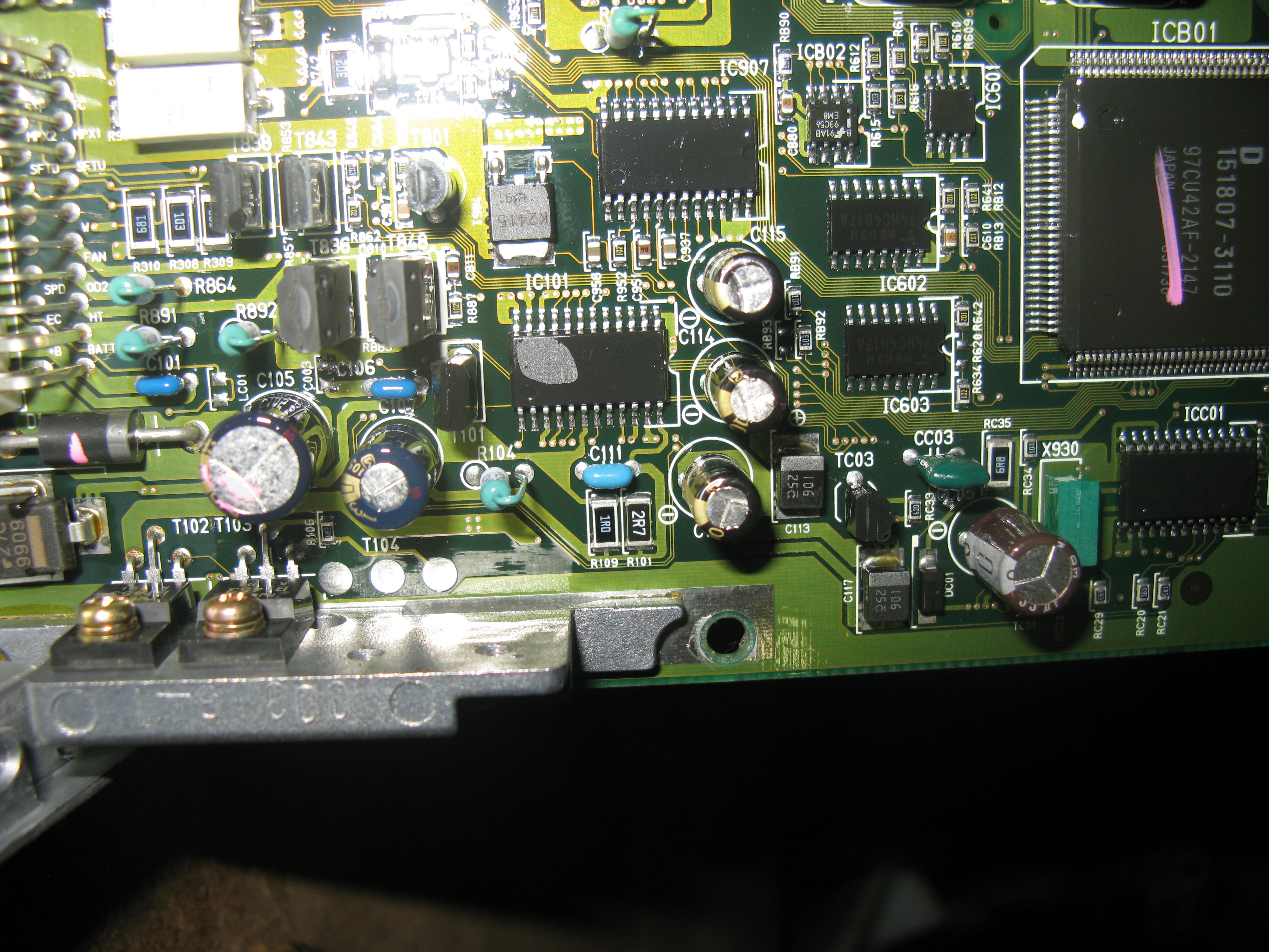

на всякий случай, для информации - вот мой блок, кузов ZZV500014539 (по каталогу это ZZV50-BESMK), блок 89661-3H050
IMG_4873.jpg [ 1.25 МБ | Просмотров: 8236 ]
IMG_4875.jpg [ 1.7 МБ | Просмотров: 8236 ]
IMG_4876.jpg [ 1.79 МБ | Просмотров: 8236 ]
IMG_4877.jpg [ 1.37 МБ | Просмотров: 8236 ]
IMG_4878.jpg [ 1.54 МБ | Просмотров: 8236 ]
