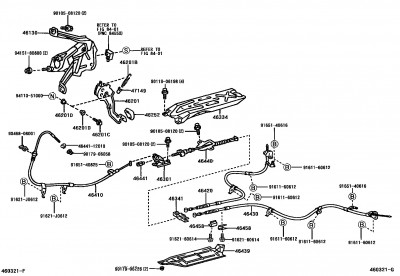

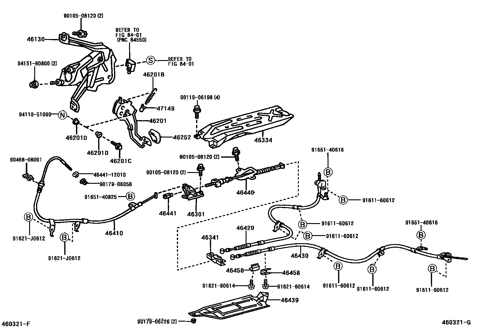

Хорошо. бардачёк, конечно не причём. Но автор темы на 32 спросил. (Соавтор на 50) развёл колодки, а результат неудовлетворительный! Никто ведь не скажет, что трос регулировать нужно, хоть на педали, хоть на развилке тросов по колёсам.
На 50ке от педали сразу идут 2 троса на колёса? нет! Регулировки на педали нет! Если регулировка на педали возможна, то только для того, что бы правильно выставить рычаг № 46301 в крайние (симметричные, относительно оси вращения) положения при нажатой и отпущенной педали.
Регулировочная гайка № 46441 между передними сидениями.
ручной тормоз 50.jpg [ 247.54 КБ | Просмотров: 896 ]

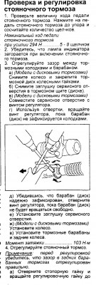

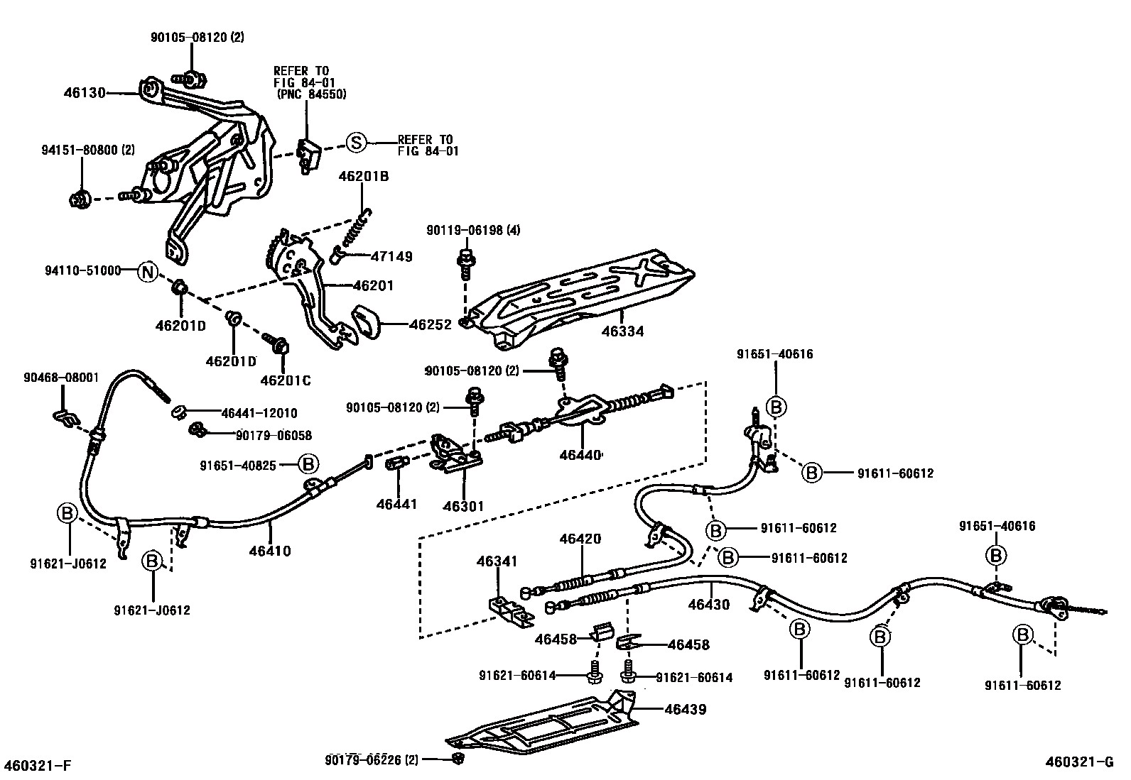

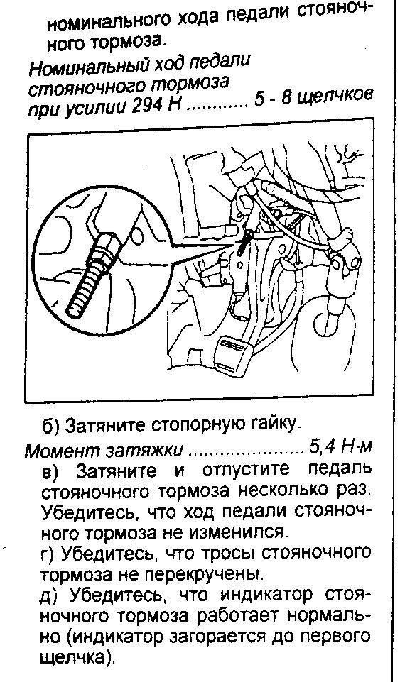

Трос редко вытягивается и практически не требует регулровки. Автор темы за 2 года наверное уже отрегулировал ручник. Просто в книге не написано в которую сторону вращать винт планки. Трос на 30-ке под бардачком, а у нас нет.
p0203-sel.jpg [ 296.77 КБ | Просмотров: 882 ]
p0204-sel.jpg [ 148.82 КБ | Просмотров: 882 ]

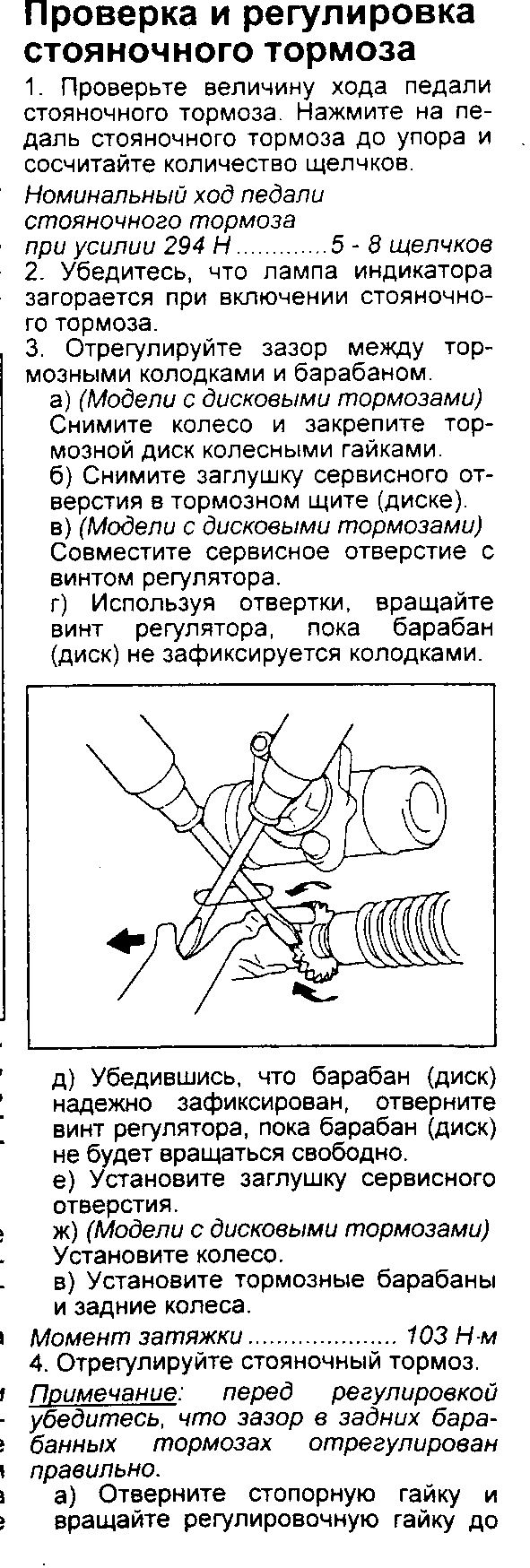

А точно вы удлинили регулировочное устройство, а не укоротили его? Т.к. даже при отсутствии накладок при полном разведении диск не одеть и он будет подклинивать. Вероятнее всего крутили не в ту сторону. Колодки = комплект на оба колеса идет.
Спасибо, Вы правы. Я раньше крутил не в ту сторону. Сегодня менял резину и заодно отрегулировал колодки ручника-ножника. Всё получилось быстро. Крутил звёздочку отвёрткой вверх до заклинивания диска (да и звёздочка перестала крутиться). Потом покрутил звёздочку обратно на 8 зубчиков. Теперь у меня есть этот опыт.
