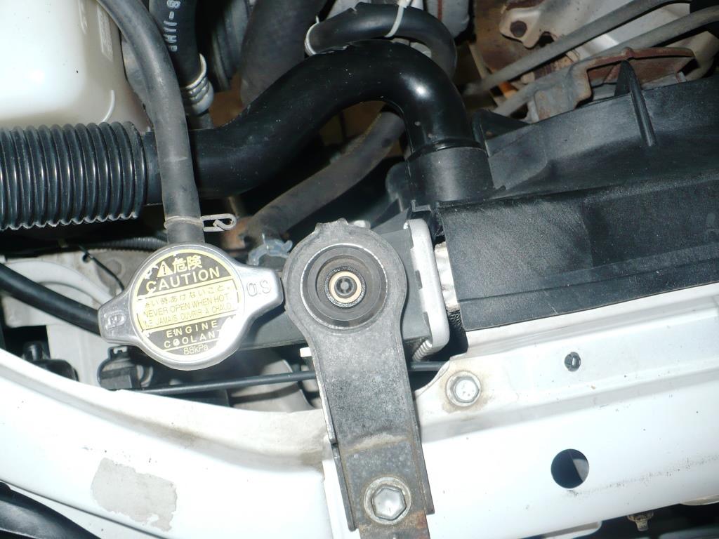

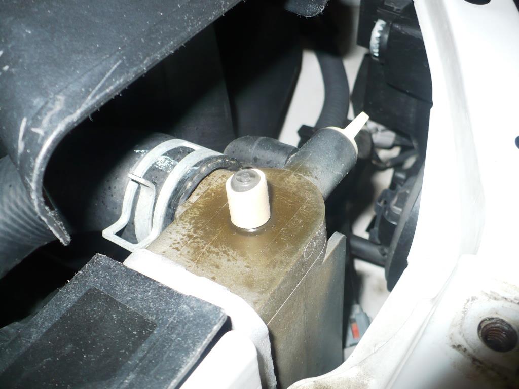

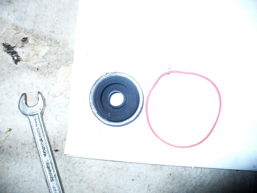

Репутация: 2079
Устранил сегодня биение радиатора. Так же одел кусочек резинки, а на саму втулку намотал резинку для денег...
P1030573.JPG [ 80.69 КБ | Просмотров: 985 ]
P1030576.JPG [ 95 КБ | Просмотров: 985 ]
P1030577.JPG [ 109.84 КБ | Просмотров: 985 ]
 Заголовок сообщения: Re: Болтается корпус воздушного фильтра
СообщениеДобавлено: 02 июн 2013, 14:55
Сообщения: 631
О машине: Lexus ES300
Репутация: 289
так же болтался радиатор
, купил оригинальные новые резинки, все равно болтается но немного меньше! может там должно болтаться???
СообщениеДобавлено: 02 июн 2013, 17:18
Так и должно, иначе будет коробить радиатор и как следствие течь через завальцовку.
СообщениеДобавлено: 02 июн 2013, 17:25
Сообщения: 631
Репутация: 289
спасиб, успокоил!
