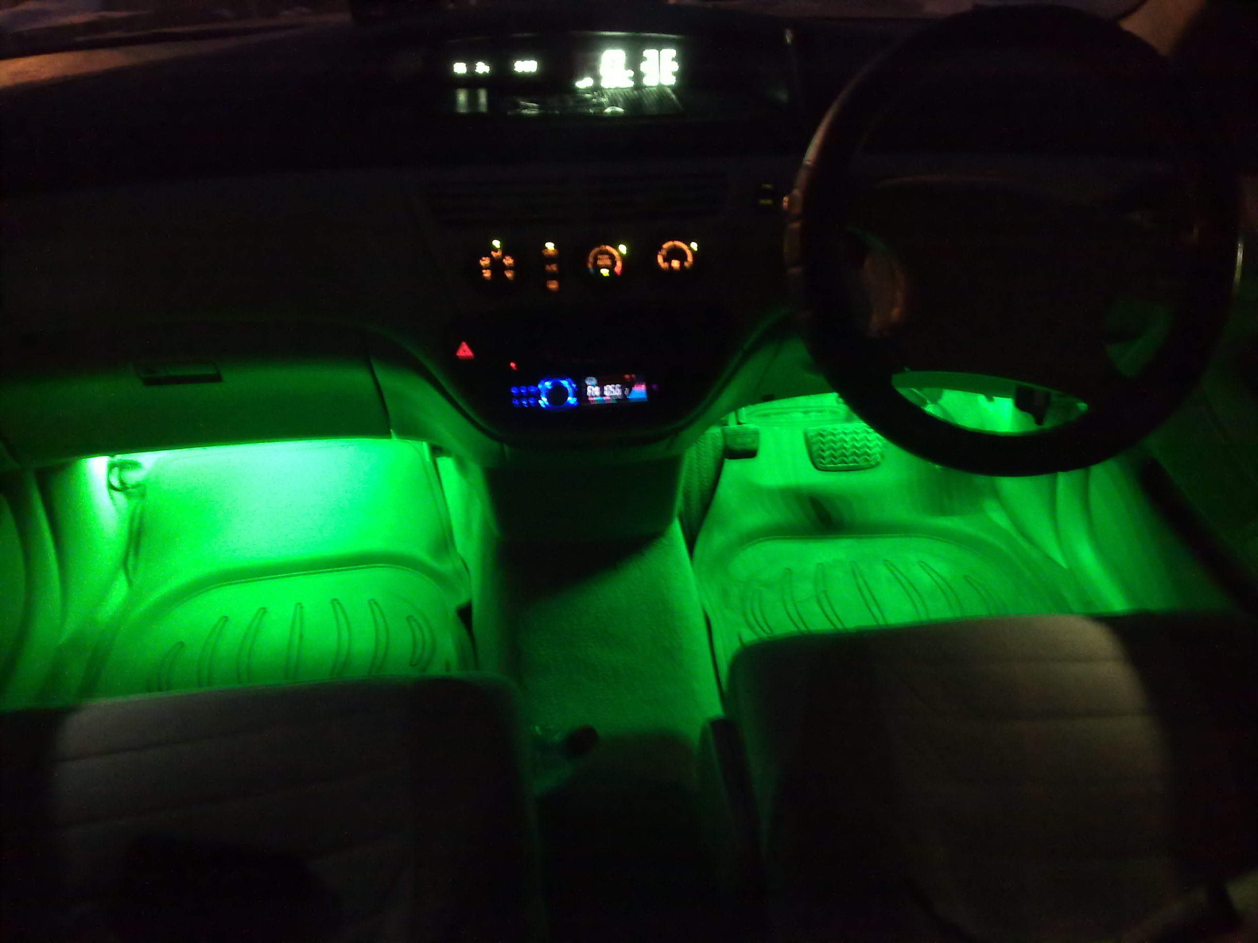

Приветствую, у меня виста 01 там уже было сделано. подключено на подсветку салона стоит блок плавного гашения, я думаю что эту тему затрагивали, они только светили слабо зеленым я поставил лунный, диодную ленту.
09082012184.jpg [ 152.17 КБ | Просмотров: 3376 ]
Там светодиодная лента ии плафон с лампой накаливаня?

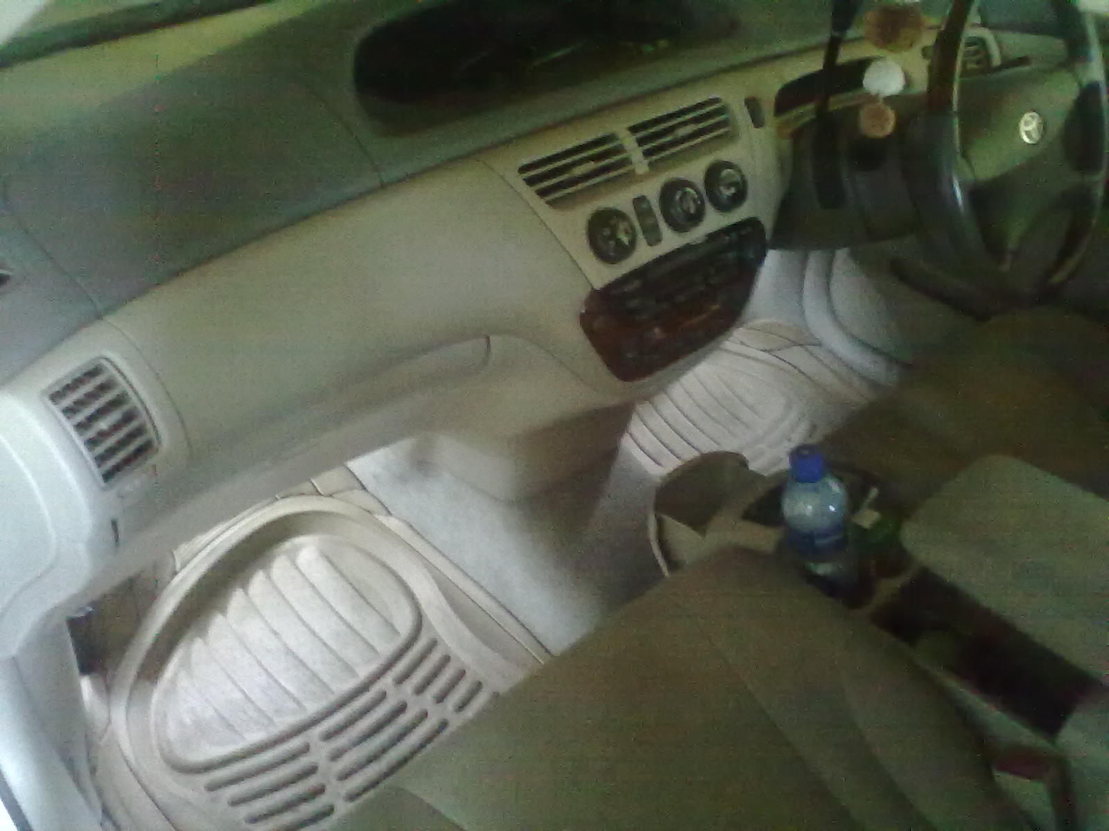

Я сделал что можно отключить принудительно. Тумблер дополнительно. Зеленый свет глаза не режет :)
02042011302.jpg [ 362.9 КБ | Просмотров: 3338 ]

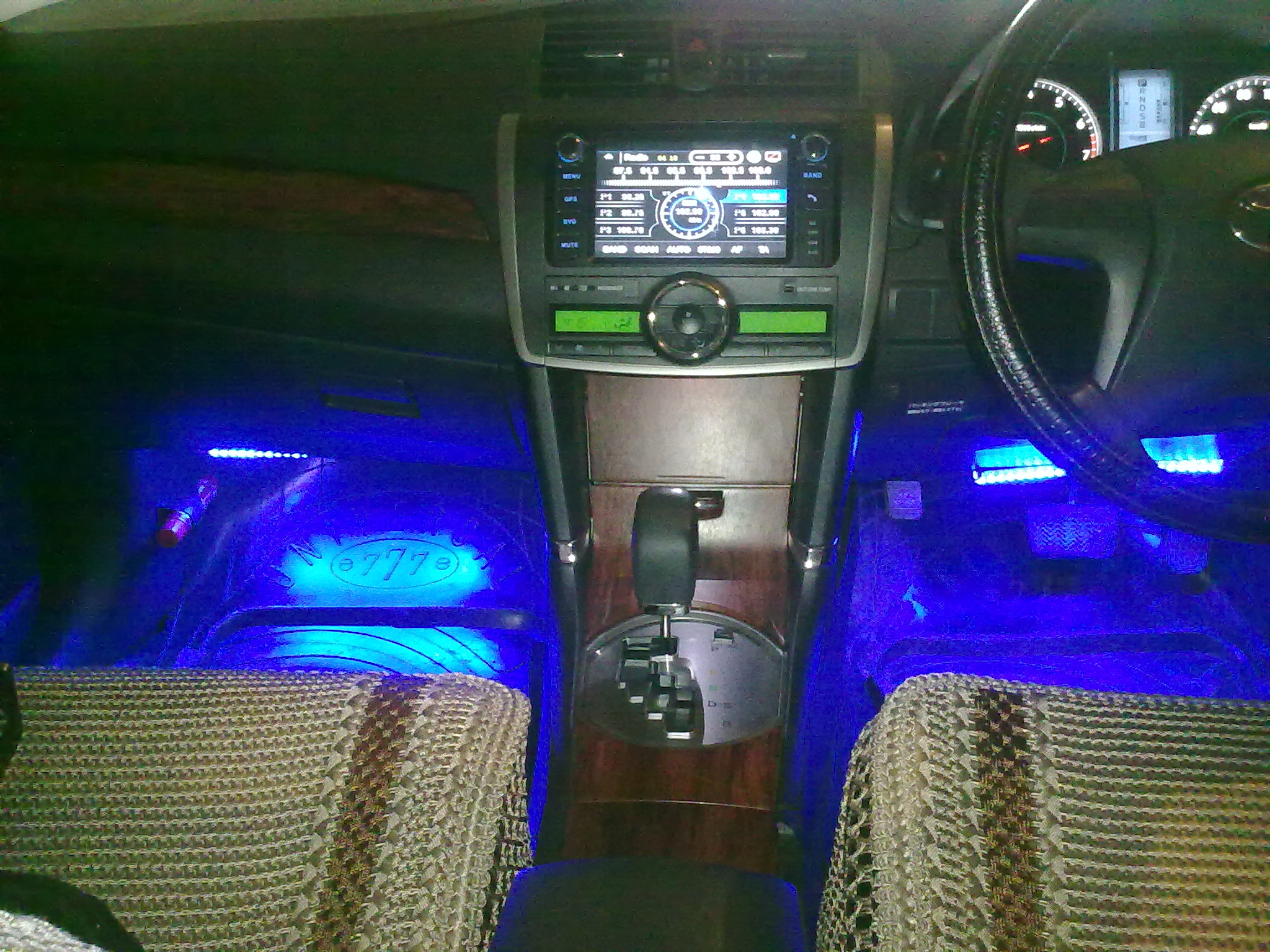

Я сделал вот так.
25092012156.jpg [ 664.18 КБ | Просмотров: 3228 ]
