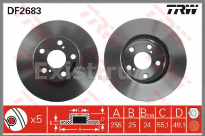

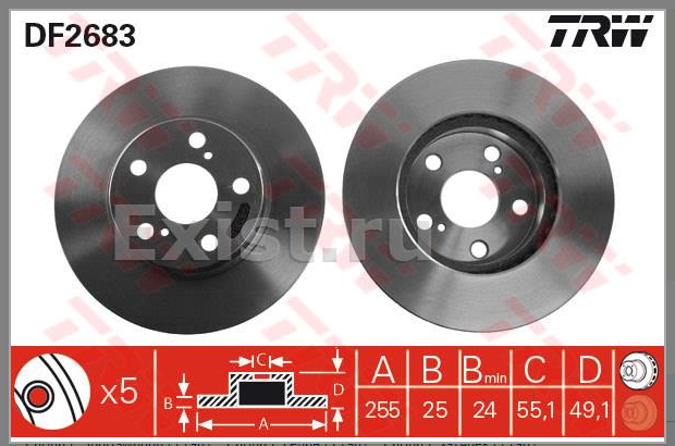

День добрый. Схема нарисованная от руки в первом посте - как-то вводит в непонятки. На этой схеме указана толщина диска 22мм. А была где-то ветка, где Вы говорите что всё различие между тормозными дисками тип 1 и тип 2 - это диаметр диска либо 255 либо 275 мм. Так вот толщина диска по TRW (DF2683), который как родной встаёт для тип 1 - 25 мм, а на схеме от руки 22мм. Где логика? Или я чтот не догоняю? Какая должна быть толщина диска для диаметра 275 мм?
 Заголовок сообщения: Re: Нужны заводские размеры тормозных дисков !!!
СообщениеДобавлено: 11 ноя 2013, 21:49
Сообщения: 12747
25 мм

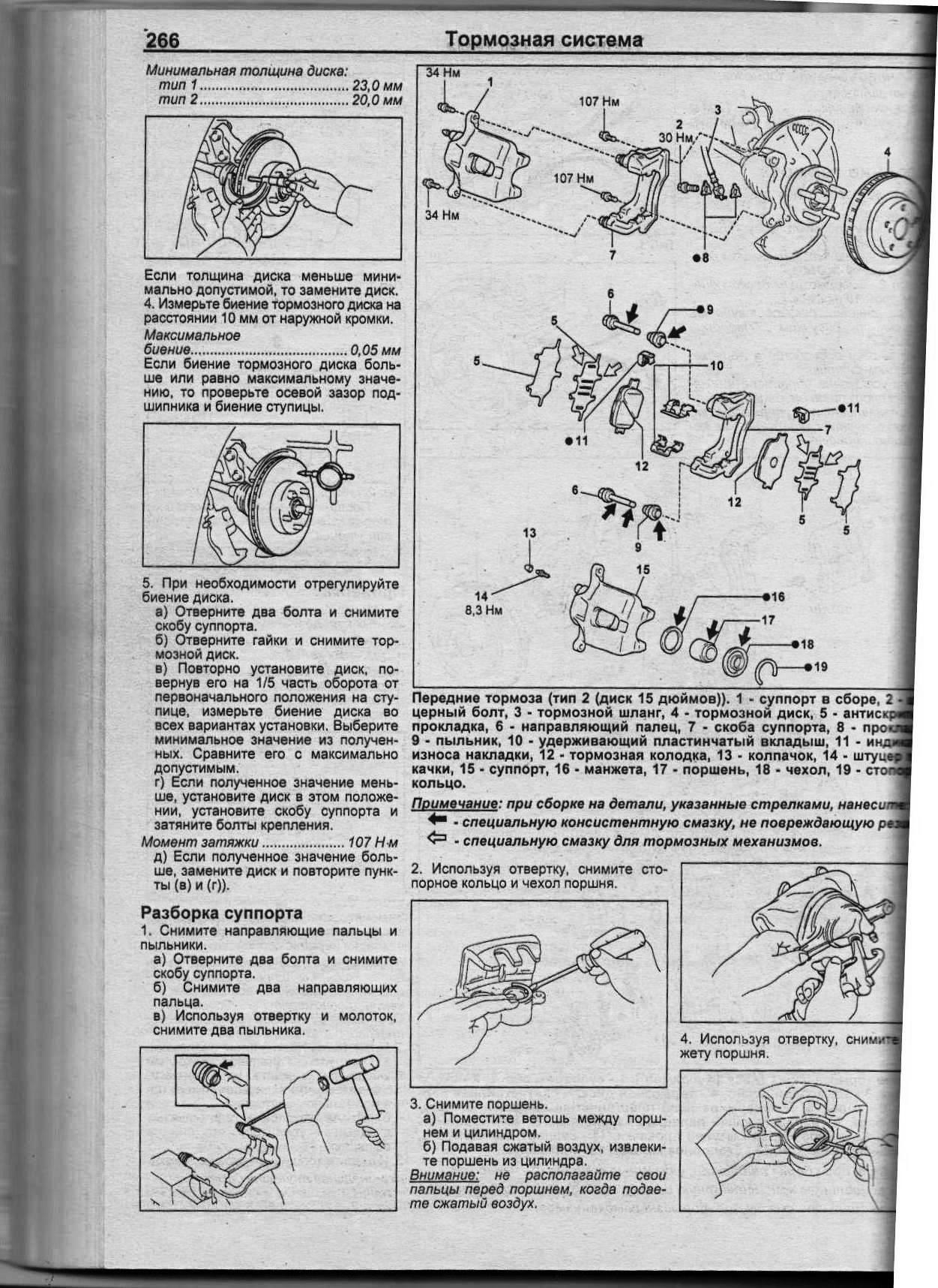

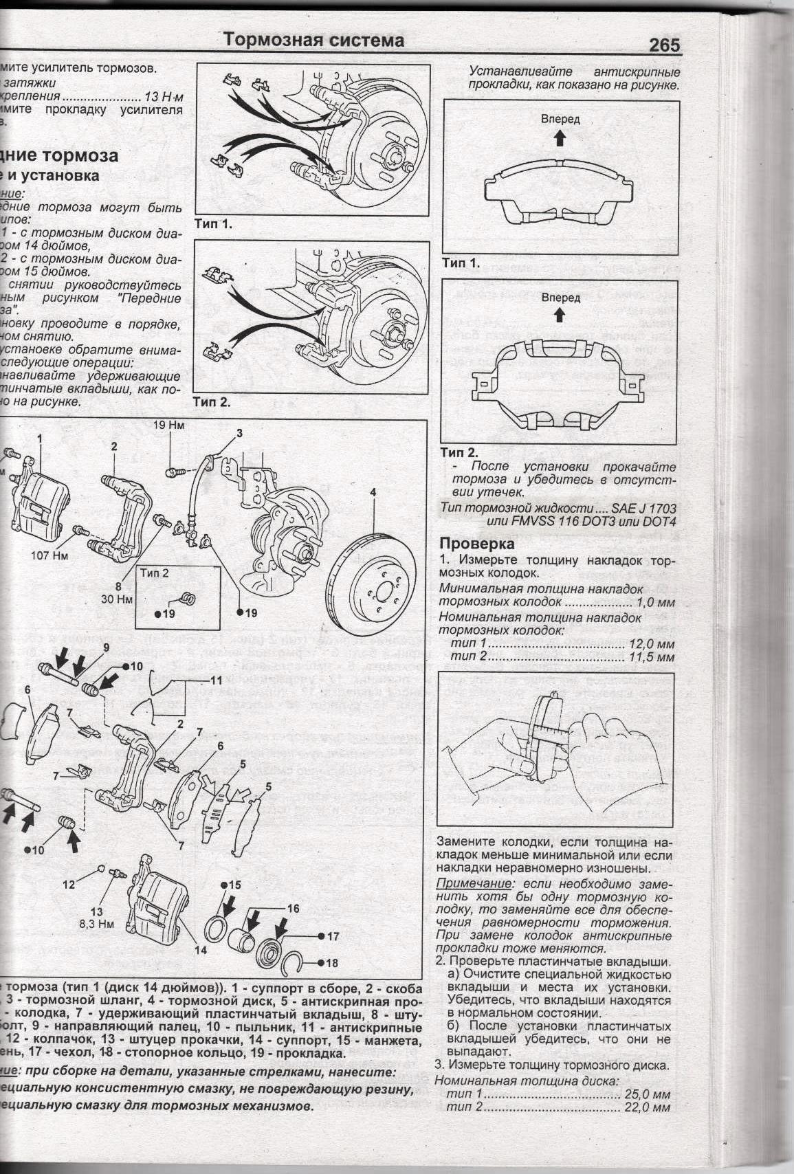

Вот как написано в "букваре" для тип 1 и 2. Вполне конкретно и ...логично.
265.jpg [ 424.63 КБ | Просмотров: 12994 ]
266.jpg [ 365.9 КБ | Просмотров: 12994 ]

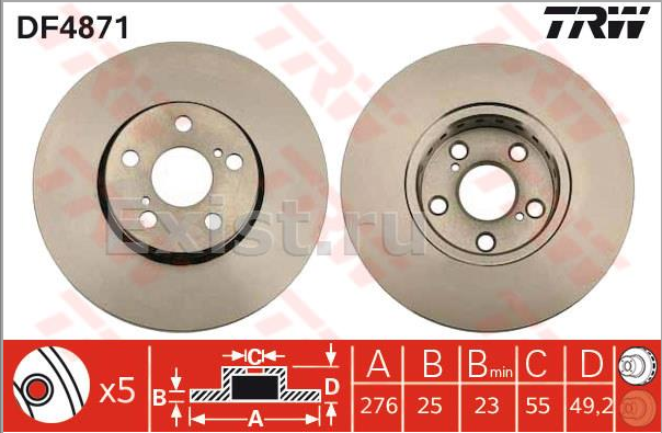

:o во у меня ж есть такой, надо глянуть там.... а что тогда нам мешает воткнуть вот эти DF4871?
df4871.PNG [ 387.75 КБ | Просмотров: 12987 ]

читаю всю ветку так и не нахожу ответа на свой вопрос.Всё дело в диаметре ступицы чтоль? так 0,01 расточить можно... или параметр D с расхождением в 0,01 так критичен? :dash: не понятно.
df2683.PNG [ 339.77 КБ | Просмотров: 12981 ]
df4871.PNG [ 387.75 КБ | Просмотров: 12981 ]
