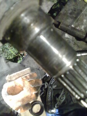

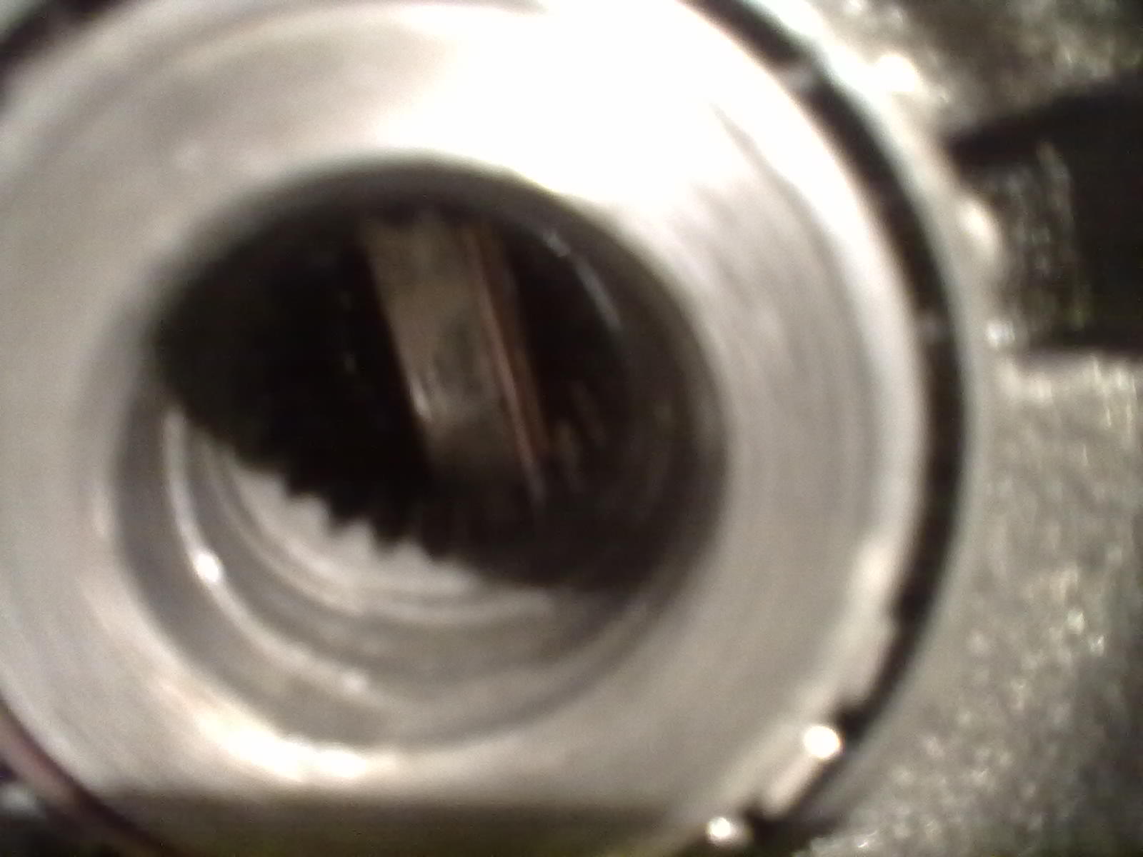

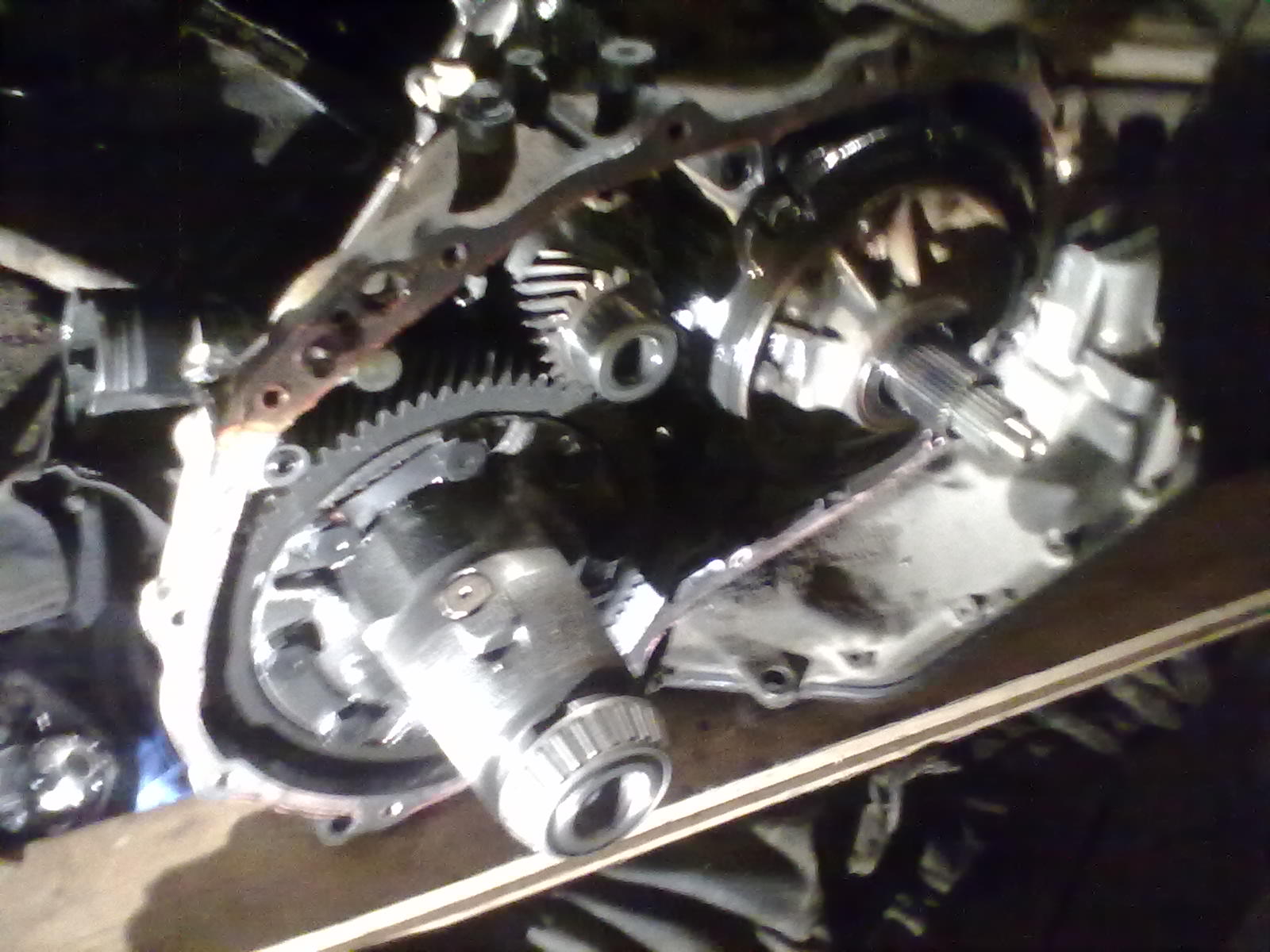

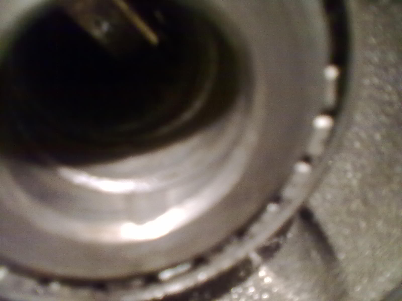

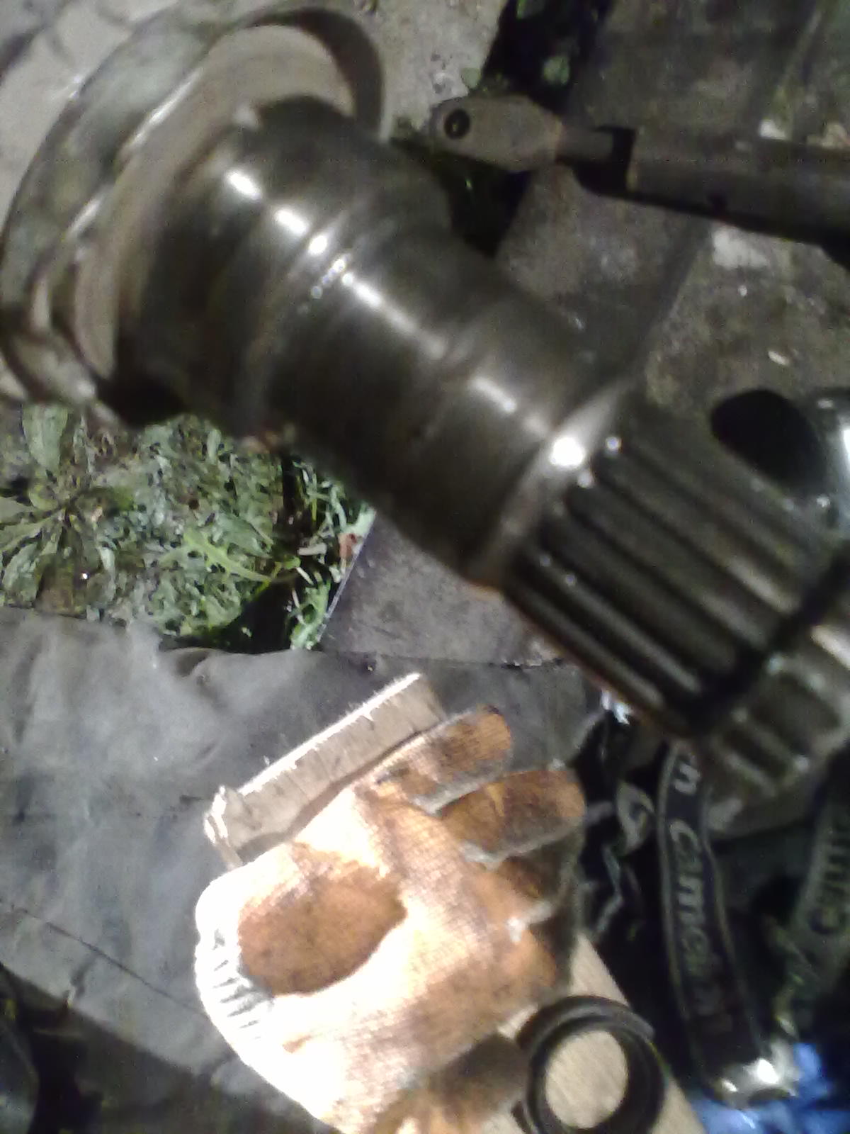

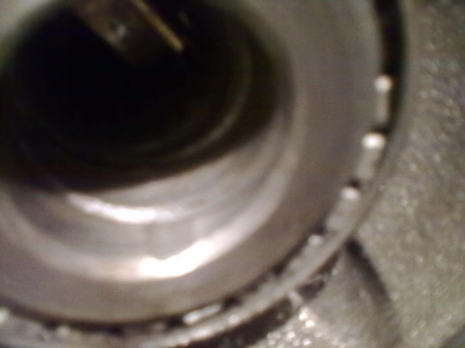

приветствую всех обладателей вист. по поводу ремонта своего и воя. я решил не заморачиваться, да и дятьки завтракаками кормили. ,,,обиделся,,, решил сам руки не из.... растут. снял автомат разобрал заодно и ходовочку тряхонул саленблоки, привод, пыльники и тд, оказалось что на левом приводе стакане, тот что в планетарный редуктор входит не понятноя выроботка, нарост или сварка, может кто узнает. из за чего думали с другом вожможно смазка не поступала, не знаю купил новый стакан, все поставил сальник не тот купил завтра поставлю
ps. вот фотки автомата и выроботки извинити качество не очень телефон был в атф.кстати подшипники на дефференциале в норме.

Такую кухню обсуждали. Это происходит когда буксуют.
Менять нужно не только внутреннюю гранату но и диф. Хотя это все индивидуально.
Чет мне подсказывает, что от того воя своего, вы не избавитесь, если не залезете дальше в коробу.

ДЛЯ ЧЕГО ЛЕЗТЬ ДАЛЬШЕ В АВТОМАТ. НЕ ВИЖУ СМЫСЛА ДЕФФЕРЕНЦИАЛ ТОТ ЖЕ ПЛАНЕТАРНЫЙ РЕДУКТОР В НОРМЕ С НЕ БОЛЬШИМ ИЗНОСОМ ЕГО ВИДНО НА 1 ФОТО ПОДШИПНИКИ ТОЖЕ ПОЭТОМУ КСТАТИ ВОЙ НА МНОГО УМЕНЬШИЛСЯ ЕГО СЕЙЧАС НЕ СЛЫШНО ЕСЛИ НЕ ПРИСЛУШАТСЯ В ТИШИНЕ. КОНЕЧНО БЫЛИ БЫ У МЕНЯ ЛИШНИЕ ДЕНЬГИ Я БЫ ЕГО ПОМЕНЯЛ, ИЗ ЗА ЭТОГО АВТОМАТ МЕНЯТЬ ПОЛНОСТЬЮ НЕ ЖЕЛАЮ ОН РАБОТАЕТ БЕЗУПРЕЧНО...ЕЗЖУ И НЕ ЗАМАРАЧИВАЮСЬ....
