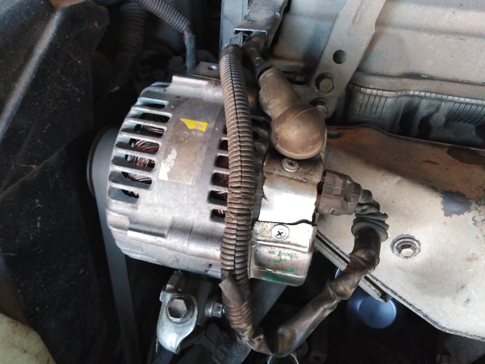

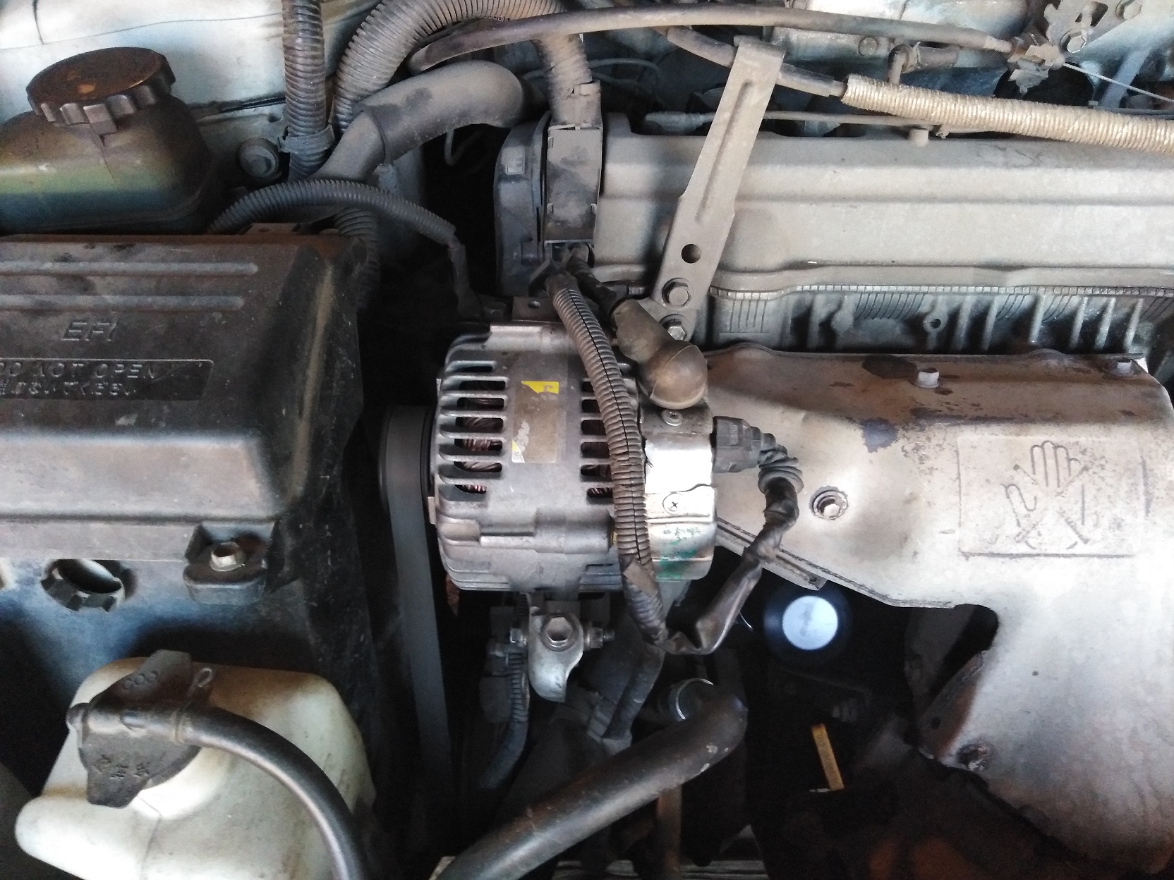

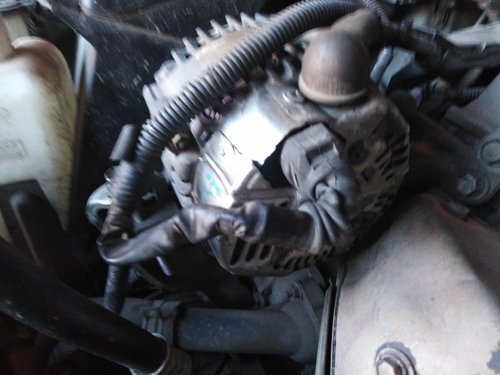

"Допелю" уже до конца, сделал уже давно все никак руки не доходили написать! Как видно выше, на гене напряжения ниже стандартного на 0,5 вольта!!! Было принято решение поставить "шоколадку" от родного гены, забегая вперед скажу что эксперимент удался, напряжение стало 0,4-0.5 вольта больше (езжу уже так давно, все отлично), что и решило проблему! Пришлось немного доработать крышку гены поскольку шоколадка подходит по креплениям, но иначе сделана фишка (в бок, а не наверх)!! На фото все видно. Есть еще одно различение, при смене шоколадки стал быстрее "выкипать" аккум, летом нужно обязательно подливать водички!
