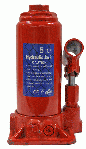

Пользуюсь гидравлическим 8 т. но штатный не вынимаю не всегда можно гидравлику и не под любую машину подсунуть при спущеном колесе...
Главное выбирать с нормальным масивным толстым штоком и чтоб не болтался... Поэтому у меня и 8 тонн а не 3.

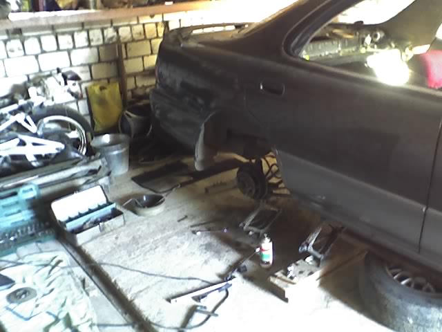

Насчет 2х тонника, брал как-то у соседа по гаражу, он на "Дюне" рассекает, говорит 2 тонны домкрат. А чтоб машина не рухнула да, приходится пару чурбачков подставлять, я по первости только на автомате оставил, и "морду" стал задирать. Увидел, как с домкрата уходят.
