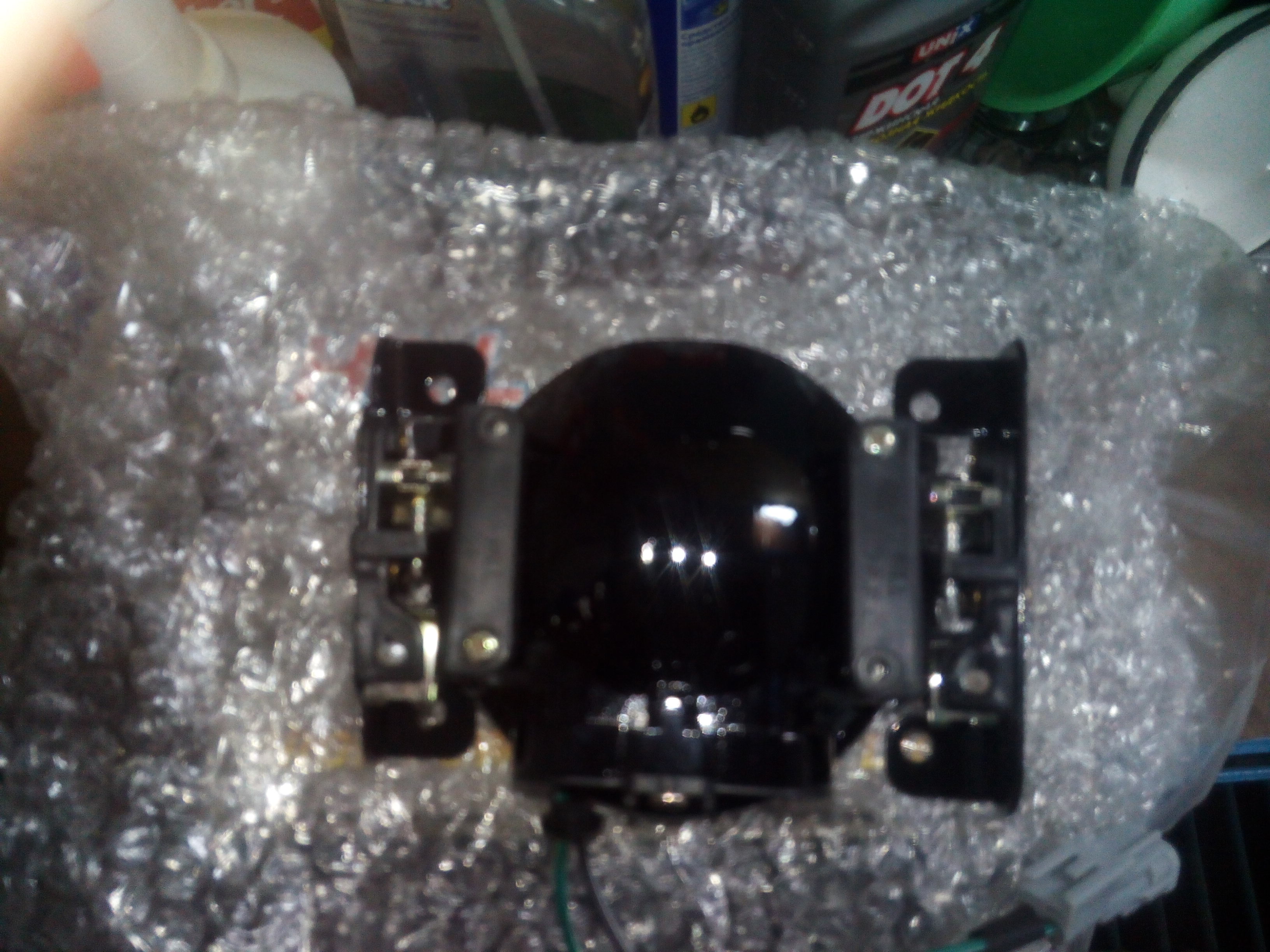

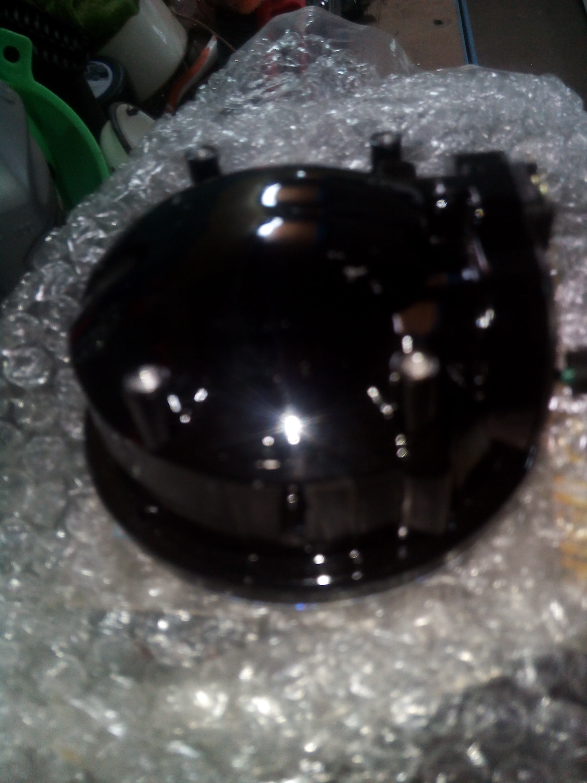

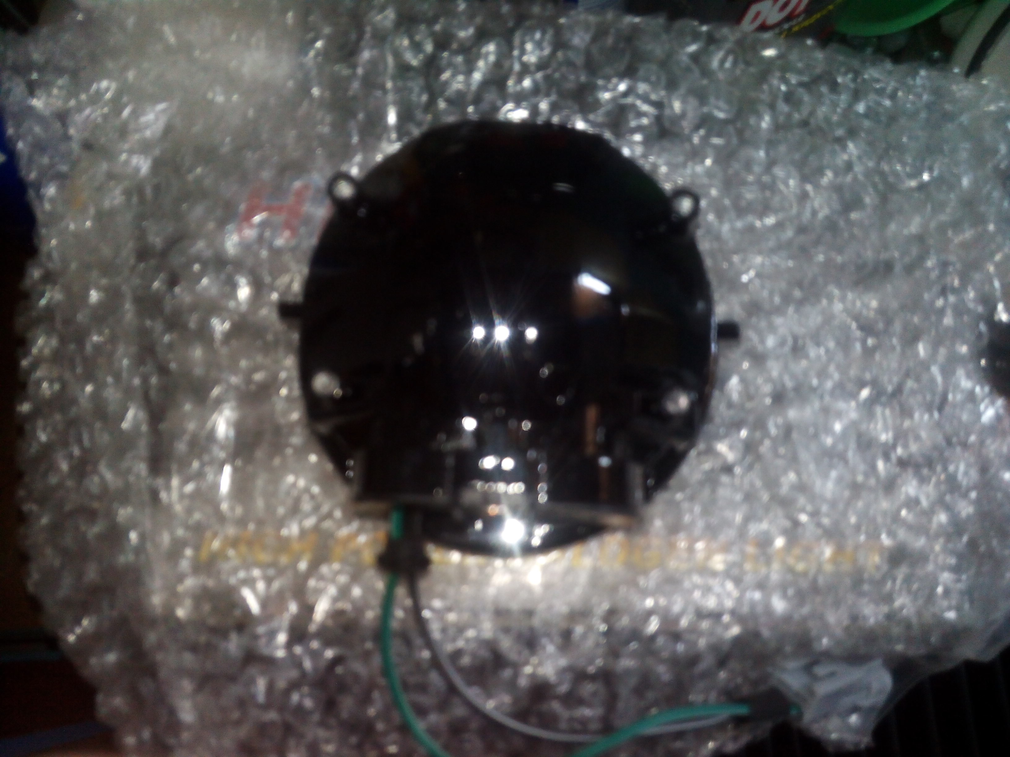

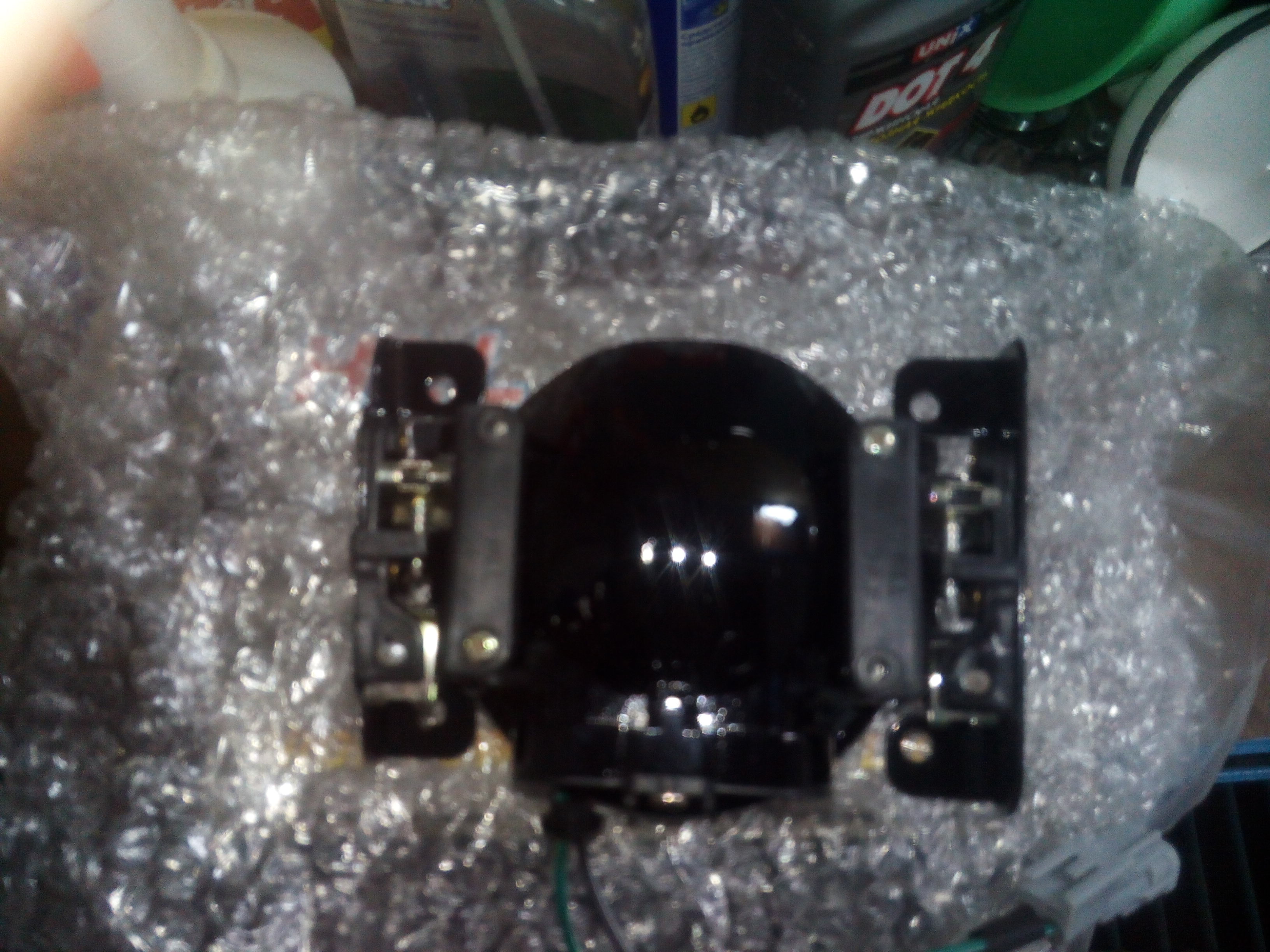

Ну вот собственно так как то...номер на коробке...взади скобы крепления на прадик,отворачиваем 4 болтика,снимаем их получается просто круглая туманка,посередини видите по бокам штырьки,вставляем туманки в бампер с передней стороны до упора,ещё небольшое усилие и щелчок,либо два,штырьки встали в пазы,и с обратной стороны прикручиваем их ранее скрученными болтиками,крепление остаются в бампере,они чуть другие чем у прадика,но система та же,да так и легче их снимать!
Если есть вопросы задавайте,я их уже 4 раза менял,стекло хрупкое зараза,по гравийке с ними лучше не ездить,либо забронировать!
П.с. лампочки Н3 лучше менять в них стоят дешёвый Китай!
П.п.с. цена у нас 3р.была летом! Барыги продают за 3,5-4р.,а у китов цена 2р.,но качество фуфло!
