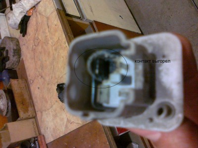

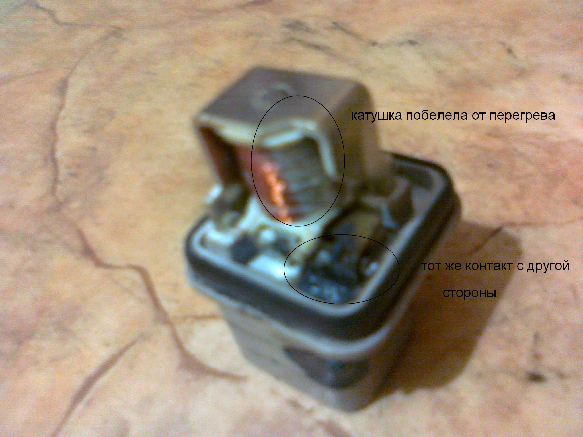

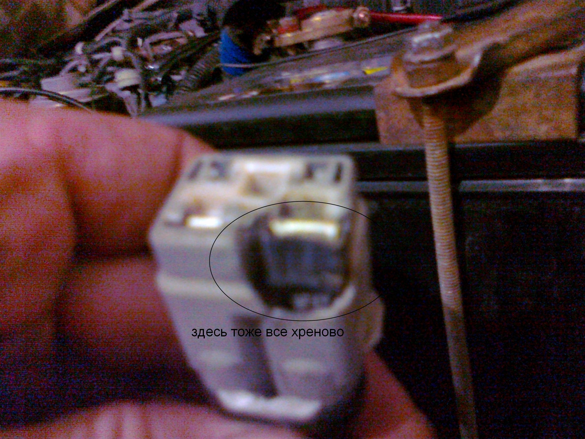

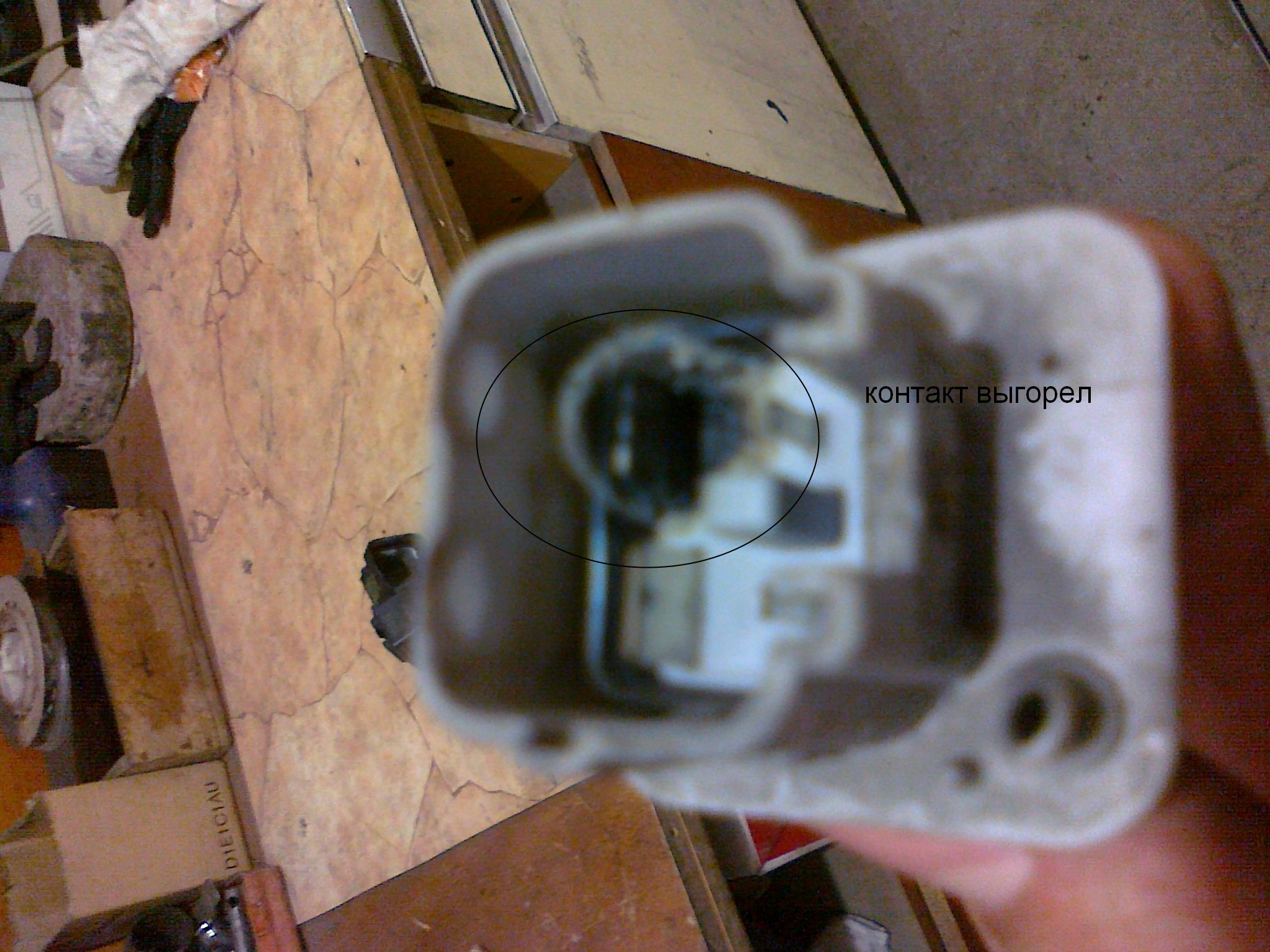

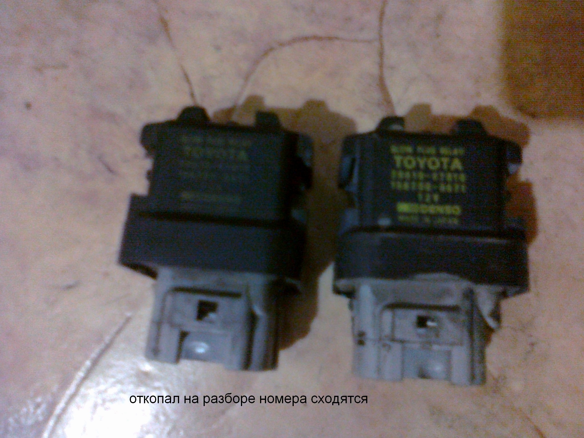

Сегодня утром снова вылезла болячка,все по старому акум в ноль даже лампочки не горят,на ночь ставил на авто-запуск машина стояла на стоянки.Тащу в теплый гараж,ставлю другую батарею и понеслась,в первую очередь цепляю контрольку на шину свечей накала и вот оно при откл.зажигание идет питание на свечи.Решил снять посмотреть реле,но долго не мог откинуть фишку с релюхи,а когда всетаки удалось охренел от увиденного!Походу после включения релюха залипала.

Значит всё-таки это были свечки. :wink: Рад, что виновник разряда установлен. :good:

Да виной были свечи.Буду надеяться что из-за релюхи.Всем спасибо за участие!Ну и с наступающем!
