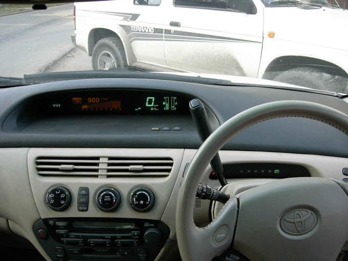

привет всем. такая же ситуация... прикурил панель потухла... заглушил, завел заново спидометр заработал а тахометр нет.. просто пол панели не работает. что за ? менять панель?

панель обычная, разделена на две части, спидометр и слева тахометр расходометр и индикатор печки.
Добавлено спустя 1 день 9 часов 20 минут 2 секунды:
КТО ПОМОЖЕТ?? мужики выручайте

Если так же не горит индикатор непристегнутого ремня, то проверяйте предохранитель шестиножковый 2.

индикатор ремня горит.. предохранители проверял, все работают и салонные и под капотом

Правда у меня мультивижн. При снятии панели управления климатом (отсоединени фишек) тоже половина светилась , но показания не менялись . Но я туда намеренно лез ( магнитолу в ремонт сдавал) Это к тому что фишка сама не должна слететь , хотя все возможно.

не разбирал, как само табло оттуда доставать? всю торпеду скидывать
