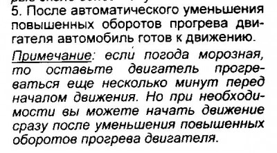

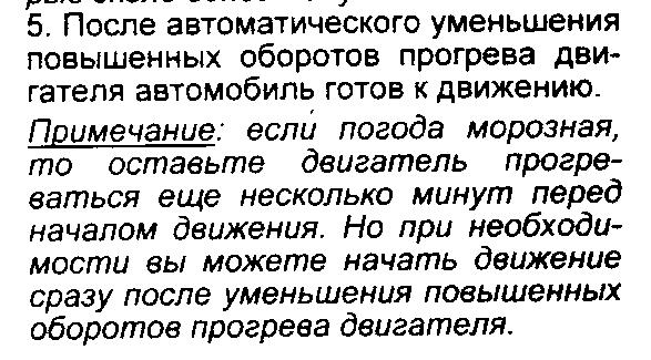

Вот нашел по 30-ке и 40-50-ке
Camry Vista 1983-1995 NSRпрогрев.jpg [ 5.91 КБ | Просмотров: 2236 ]
vista_ardeoпрогрев.jpg [ 66.78 КБ | Просмотров: 2236 ]

уменьшения имеется в виду после запуска, или же уменьшения прогревочных по мере прогрева двс???
 Заголовок сообщения: Re: Современный двигатель: греть или не греть?
СообщениеДобавлено: 12 фев 2014, 21:11
Так без разницы, выход на ХХ.
