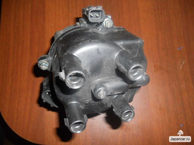

У вас трамблер такой?

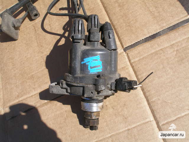

Или такой?

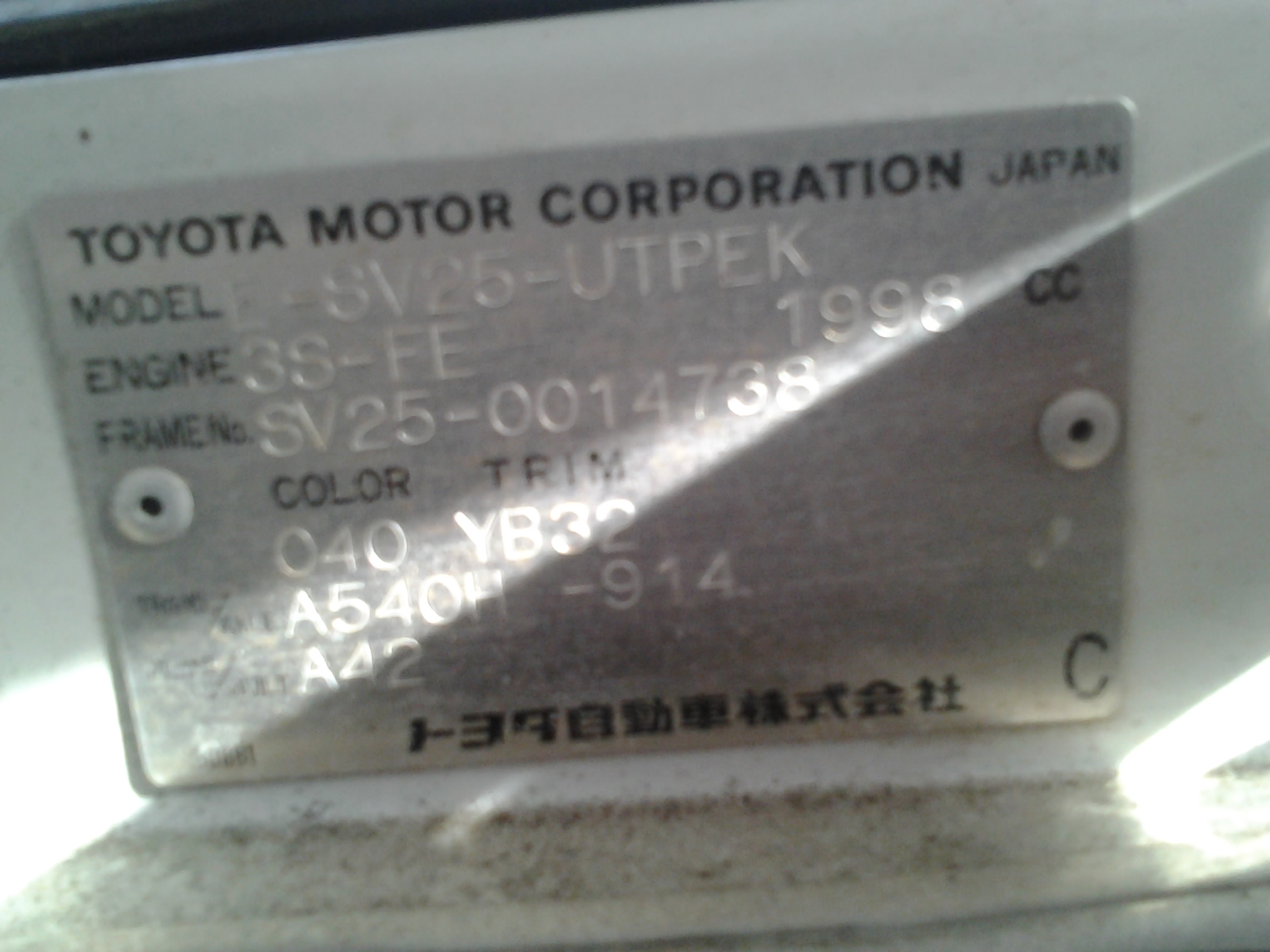

Да и еще, номер кузова, полный, в студию! Желательно списать с подкапотного шильдика две верхние строки.

катушка отдельно от трамблера!к трамблеру подходят 3 провода напрямую от компа!в трамблере 2 датчика электромагнитных и 2 звездочи(первая с 4 зубцами ,на другой много)наверное одна отвечает за положение КВ,а другая РВ.
если бы дело было в плохо распыляющих форсунках,то обороты набирались бы плохо и работа была бы нестабильна.ну и отсечка была бы не в одном месте!
отсечка бывает по разному-когда стрелка встает на одном месте и двигатель крутит на одной частоте и когда стрелка колеблится с 3499 до 3501
Комментарий к файлу: подкапотная табличка!
2012-04-22 17.12.09.jpg [ 753.18 КБ | Просмотров: 2358 ]

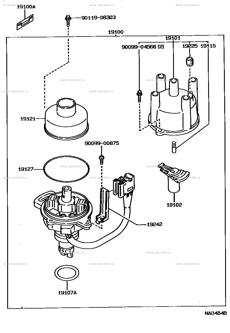

Ну я так полагаю трамблер такой:
NA0484B.png [ 50.02 КБ | Просмотров: 2348 ]
Помнится вы говорили, что во время так званной отсечки загорается лампа неисправности, значит должна быть ошибка.
трамблер именно такой!!тогда нет смысла фото выкладывать?
