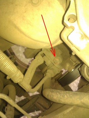

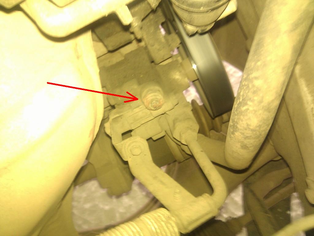

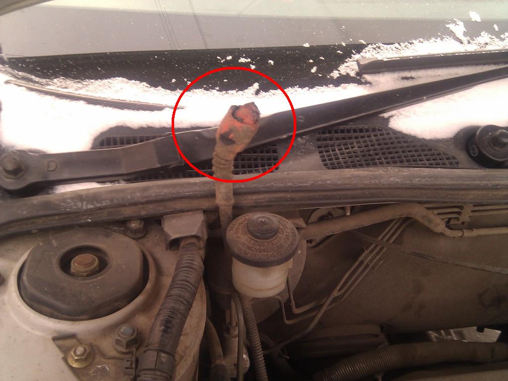

 Заголовок сообщения: Что за датчик? Назначение датчиков *V50.
СообщениеДобавлено: 02 фев 2013, 08:53
Вчера обнаружил, что возле коленвала, где надет ремень навесного, болтается провод с фишкой. Болтается и успешно перетирается об этот ремень. Достал провод и вытащил наверх, чтобы дальше не терся.
На фишке и там, куда она вставляться должна, виден красный герметик. То есть с фишкой уже был косяк, судя по всему. Видимо, фишку намазали герметиком и воткнули. Все было бы ничего, но, похоже, гофру с проводом толком не закрепили. Начала болтаться, фишка отошла и начала тереться о ремень.
Подскажите, пожалуйста, что это за датчик. Возможно придется его менять вместе с фишкой и проводом с гофрой (гофра растрескалась пока вытаскивал провод наверх).
Комментарий к файлу: Датчик возле ремня навесного
IMG_20130201_161405.jpg [ 72.73 КБ | Просмотров: 1746 ]
IMG_20130201_161451.jpg [ 67.4 КБ | Просмотров: 1746 ]
Комментарий к файлу: Провод с фишкой
IMG_20130201_161256.jpg [ 87.38 КБ | Просмотров: 1746 ]

vlad-&-slav писал(а):
Подскажите, пожалуйста, что это за датчик....
Думаю, что датчик этот отслеживает давление масла в ГУРе. Нужен для повышения оборотов двигателя, при нагрузке на ГУР. (но эта так, домыслы).
Добавлено спустя 21 минуту 33 секунды:
Да, похоже это он и есть. Посмотрел по книжке Стр.196 15 элемент на картинке.
 Заголовок сообщения: Re: Оторван провод от датчика на двигателе. Что за датчик?
СообщениеДобавлено: 02 фев 2013, 09:50
Сообщения: 4845
Согласен с тезкой, это датчик давления :beer:

Вопрос к автору, когда на месте руль вращаешь на заведенном моторе, как двигатель себя ведет?
СообщениеДобавлено: 02 фев 2013, 12:05
Зарегистрирован: 13 апр 2012, 00:51
Сообщения: 258
О машине: SV-50, 3S-FSE, DVD, 2люка, спойлер.
Репутация: 86
+100000 это датчик давления жидкости ГУР, нужен для повышения числа оборотов при вращении руля, как писали ранее
СообщениеДобавлено: 02 фев 2013, 12:59
Проверю позже, отпишусь.
Добавлено спустя 3 часа 53 минуты 48 секунд:
Так и есть. Обороты на вращение руля не реагируют. :(
Теперь надо внимательно посмотреть фишку и каким-то образом рассмотреть датчик (нырнуть туда не получится). Возможно придется покупать.

Это дачик давления для повышения об. дв. при повароте руля
СообщениеДобавлено: 08 фев 2013, 18:50
Это я уже понял. :smile:
А теперь традиционная рубрика "Вопросы от чайника": для чего нужно, чтобы повышались обороты двигателя при повороте руля?
