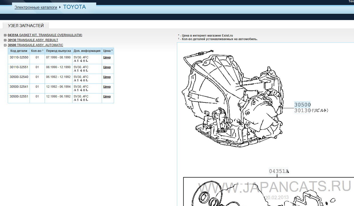

на SV30 и SV40 ...на висты, ставились движки только 4S-FE, которые комплектовались АКПП только серии A140L....кто не верит мне на слово, может перелопатить раздел АКПП, дром, екзист, мануал по SV30-35, гуглу... НО история авто в таком возрасле не прозрачна и стоять там теперь может все, что угодно подобное))
АКПП_SV30_140L.jpg [ 177.86 КБ | Просмотров: 1828 ]

У меня стоит a140L, 4-я включается при 65 км/ч, в подъем забраться можно на 4-й предварительно разогнавшись 80-120 км\ч в зависимости от крутости подъема, а так только o/d в помощь. А кстати заходил на экзист там в каталоге стоит sv30 1.8 100 л.с. у меня в птс 125 так сколько у меня?

Если быть точным, Vista SV30 - A140L
Camry SV30 - A140E ставились
Ну а теперь вернемся к нашим баранам. Дабы разобраться с данным траблом, нужно определиться! Развивает ли двигатель достаточную мощность!!!
