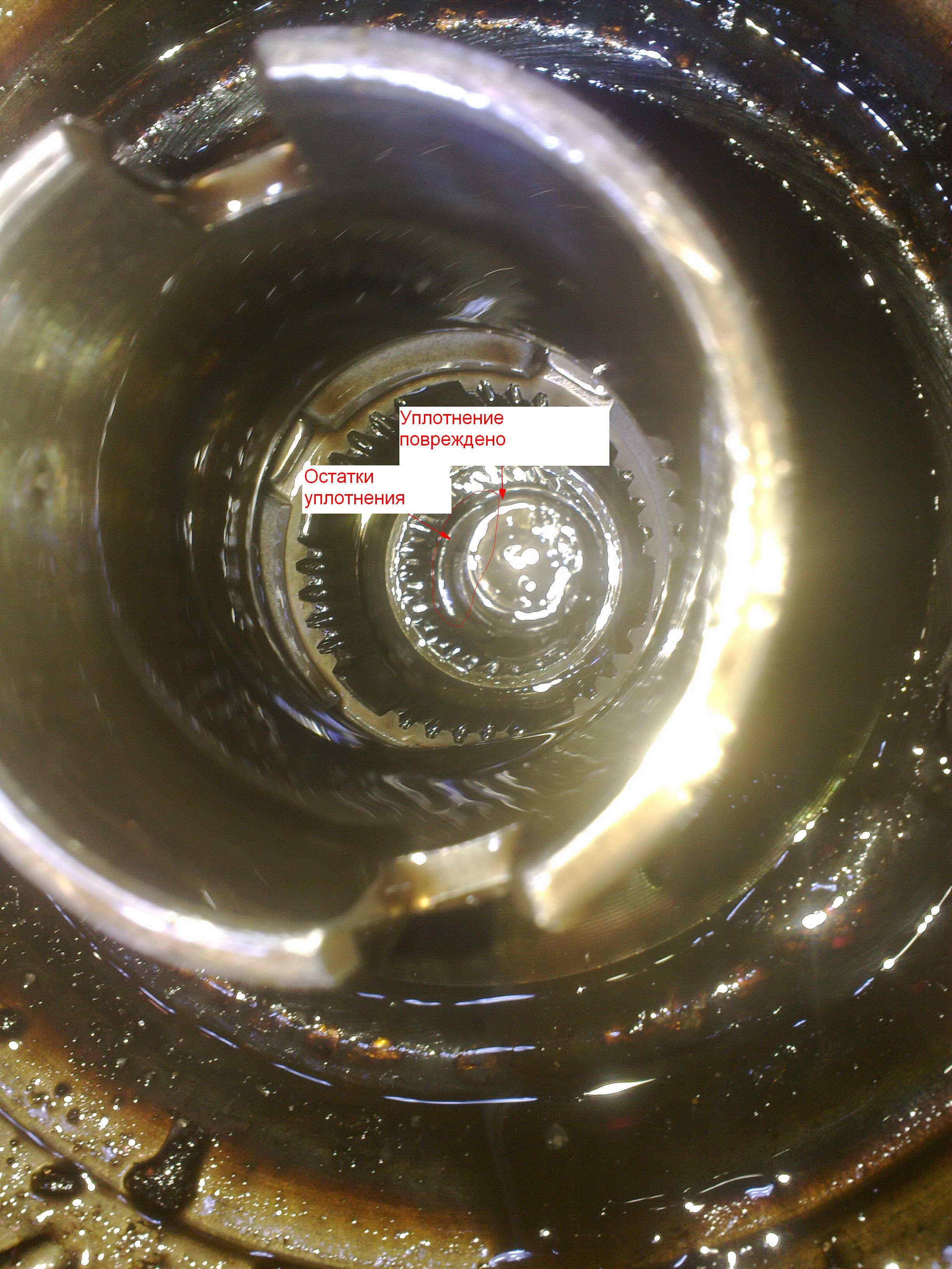

Развею ваши радостные коменты по поводу везения и постараюсь ввергнуть автора в сомнение, по поводу всяческих там колечек и уплотнений.
Раз уж не верите на слово, вот вам фото! Гидромуфта во внутрях с легендарным резиновым колечком.
11032013004.jpg [ 775.03 КБ | Просмотров: 1069 ]

Zlaman, фото какой модели?
Ты считаешь, что в г/муфте не одно резиновое колечко и они разные или не подлежат замене...скажи уже, че тянешь кота...

Это кольцо не поменяешь! Точнее поменять то можно, но очень затратно и нецелесообразно. (распиливать муфту и все такое)
Вначале было мною сказано, что находится оно внутри гидромуфты, вывод сам собой напрашивается!!!!
Фото муфты акпп А240L-Е. Муфта А140L-Е имеет идентичное устройство.
Человеку нужно требовать замены агрегата на исправный или заменить муфту. Это уплотнение прилипает к валу когда агрегат стоит недвижимым долгое время. Рвется когда извлекается муфта.
Прежде чем извлекать нужно было провернуть муфту, возможно такого и не произошло-бы, сальник остался жив.

на твоей фото обратная часть фоты автора...а то чета запутался!?)))
А нельзя одеть колечко на вал (фото автора темы)?
какая функция у этого кольца?
кольцо выполняет роль сальника или оно просто уплотнительное?
что происходит если оно рвется? можно ли эксплуатировать без него?

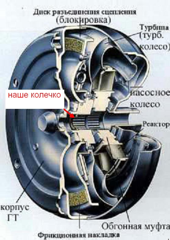

213.jpg [ 66.53 КБ | Просмотров: 1041 ]
Если посмотрим на сей рисунок, начинаем понимать, что это уплотнение играет важную роль....если его повредить, муфта не будет работать должным образом. Поверьте на слово!

я как бы в теме, НО для меня остался вопрос....почему нельзя подлезть и заменить колечко? Судя по фото и схеме это можно сделать... С трудом верится, что ускоглазые не предусмотрели замену этого колечка!? Ну хотя бы в виде сальника замутили, чтоб не слетало...

Кратко! http://www.transakpp.ru/uslugi/hydrotr.html
Тут более понятно для чего служит сальник http://www.pastmaster.kz/osnovnye-probl ... atora.html
Не поменять его не разбирая муфту.

Ну всё прочитал но так и не нашел для чего служит эта резинка!
Растолкуйте!
Новое колечко которое мне пришло идеально подошло по диаметру но имеет небольшое отличие от того кусочка который я снял с вала акпп
а именно на обломке с торца как бы продавлена одно сторона и выглядит как заостренное, новое полностью ровное и одинаковое с обоих торцов!

Если присмотреться этот сальник имеет необычную форму, нечто подобное стоит в тормозных системах. Давлением масла оно прижимается к валу. Служит дабы отсекать масло от пространства картера и нажимного диска.

Вам пришло пластиковое колечко, разрезанное?

нет пришло резиновое колечко!

Впринципе это не важно, не то вы купили. Просите продавцов акпп дабы вам поменяли муфту.
