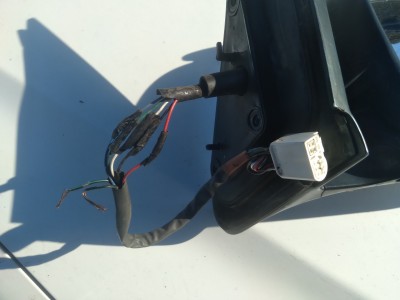

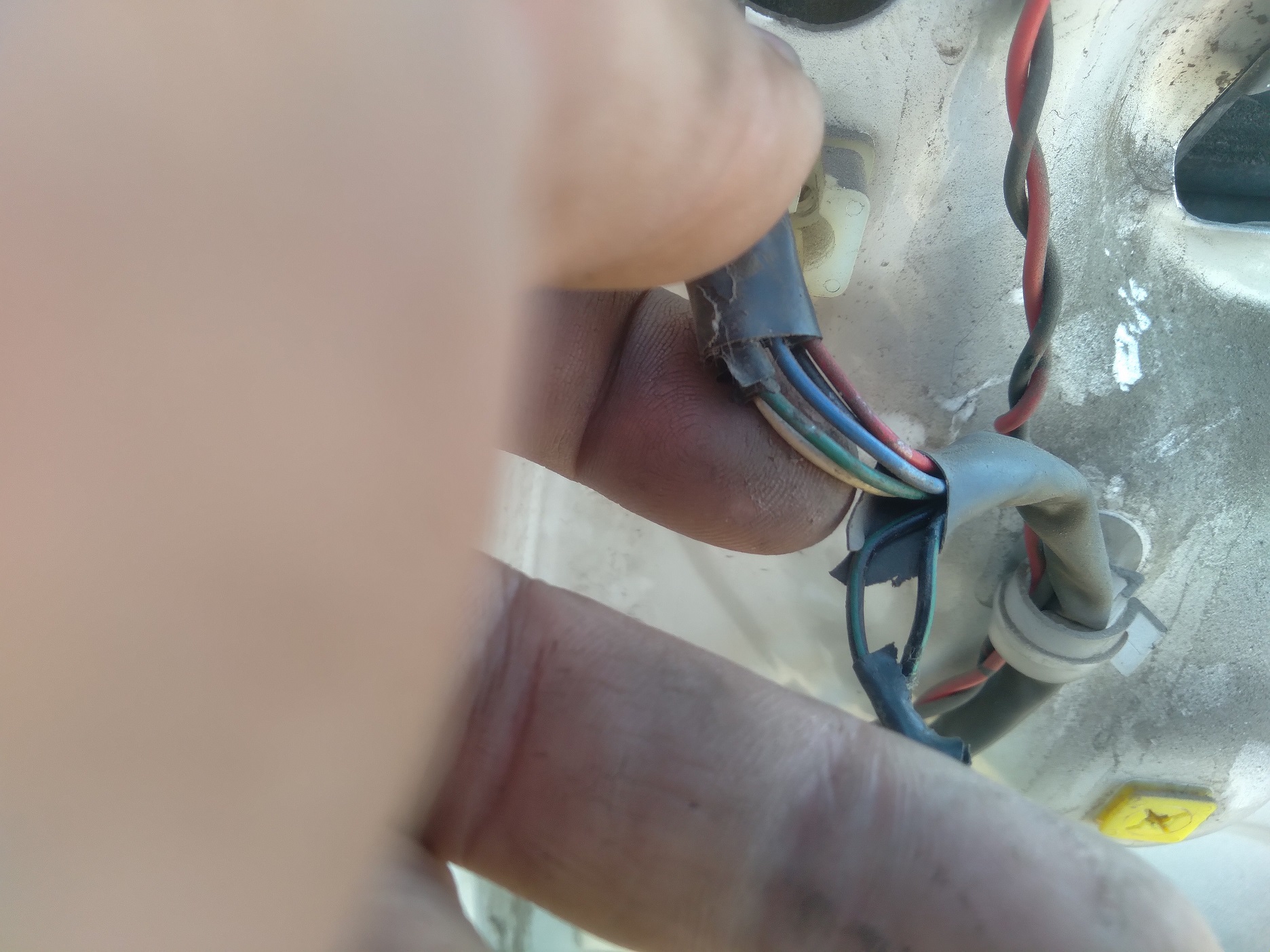

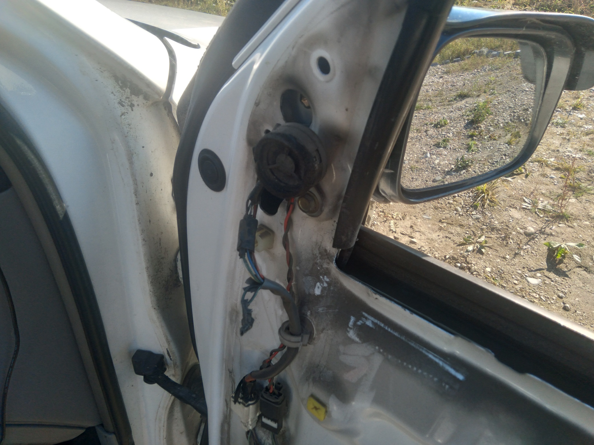

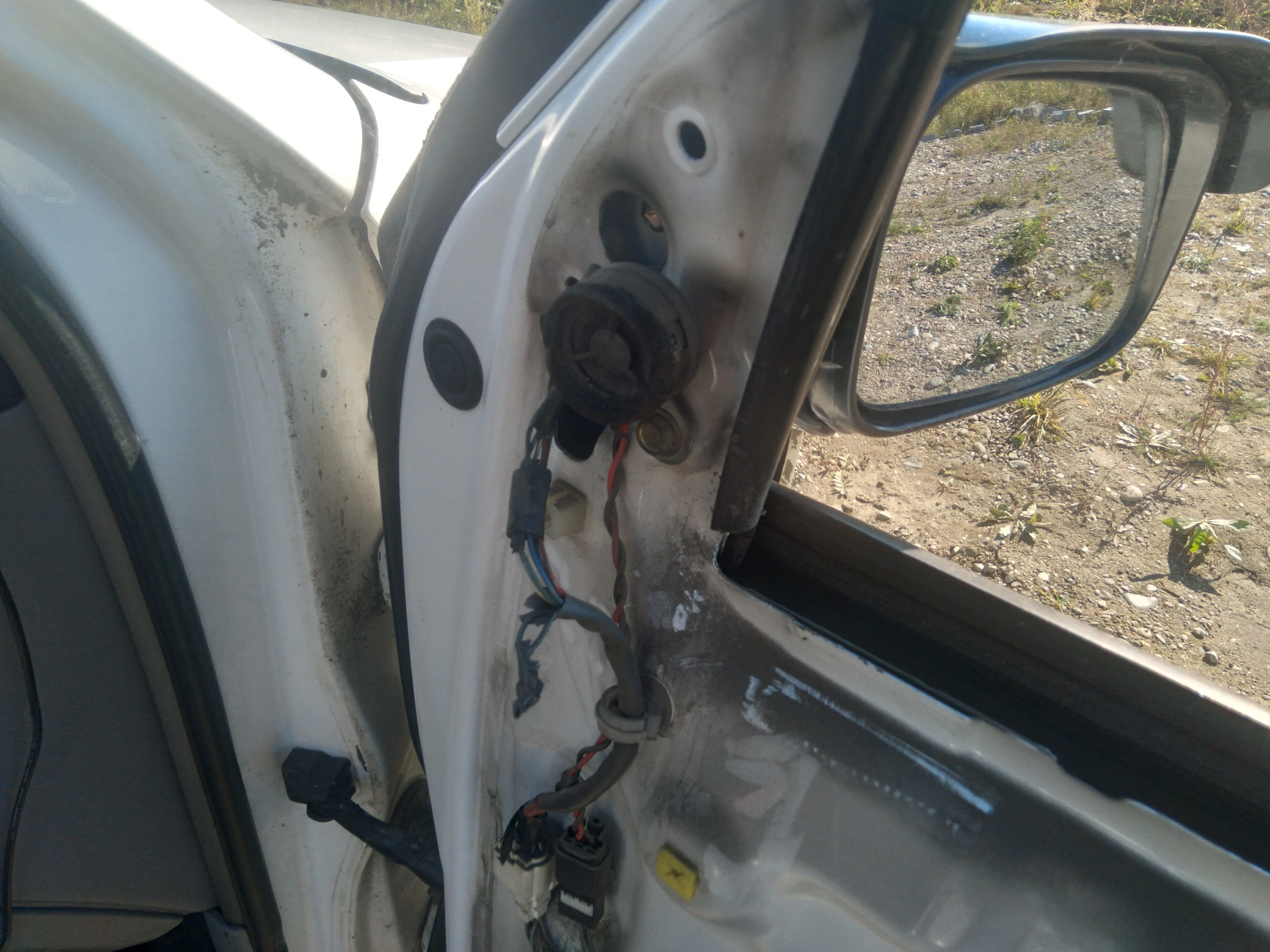

у меня 3й вариант, недавно менял ограничители двери, снял уголок и карту а там два провода почему то заглушены...
я и знать не знал, что у меня есть подогрев зеркал, а сами зеркала видимо менянные, пятиконтактные?

Фотки не открываются. А так у пяти и семи контактных зеркал фишки разные.

Не очень разборчивы цвета этих проводов. Возможно была переделка с 7 на 5 пиновые зеркала, хотя по мануалу подогрев зеркал это красный с черным и белый с черным провода.

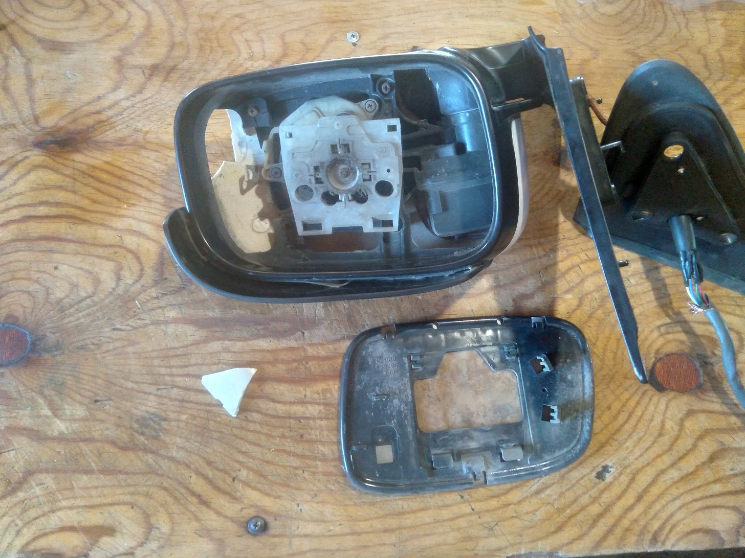

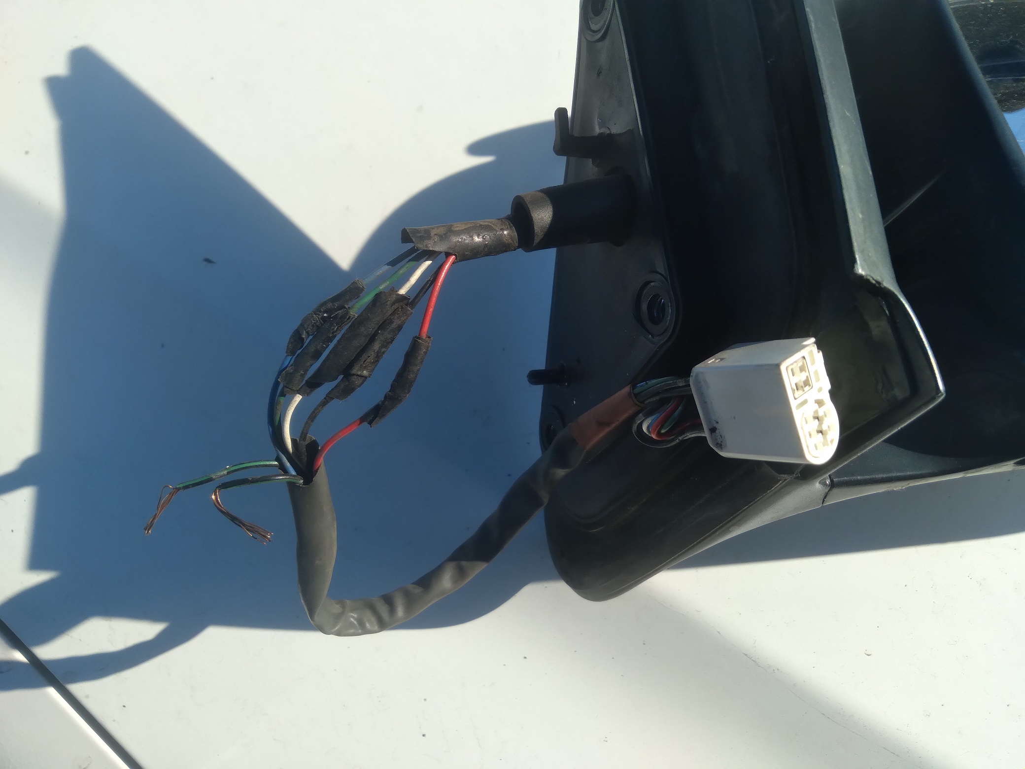

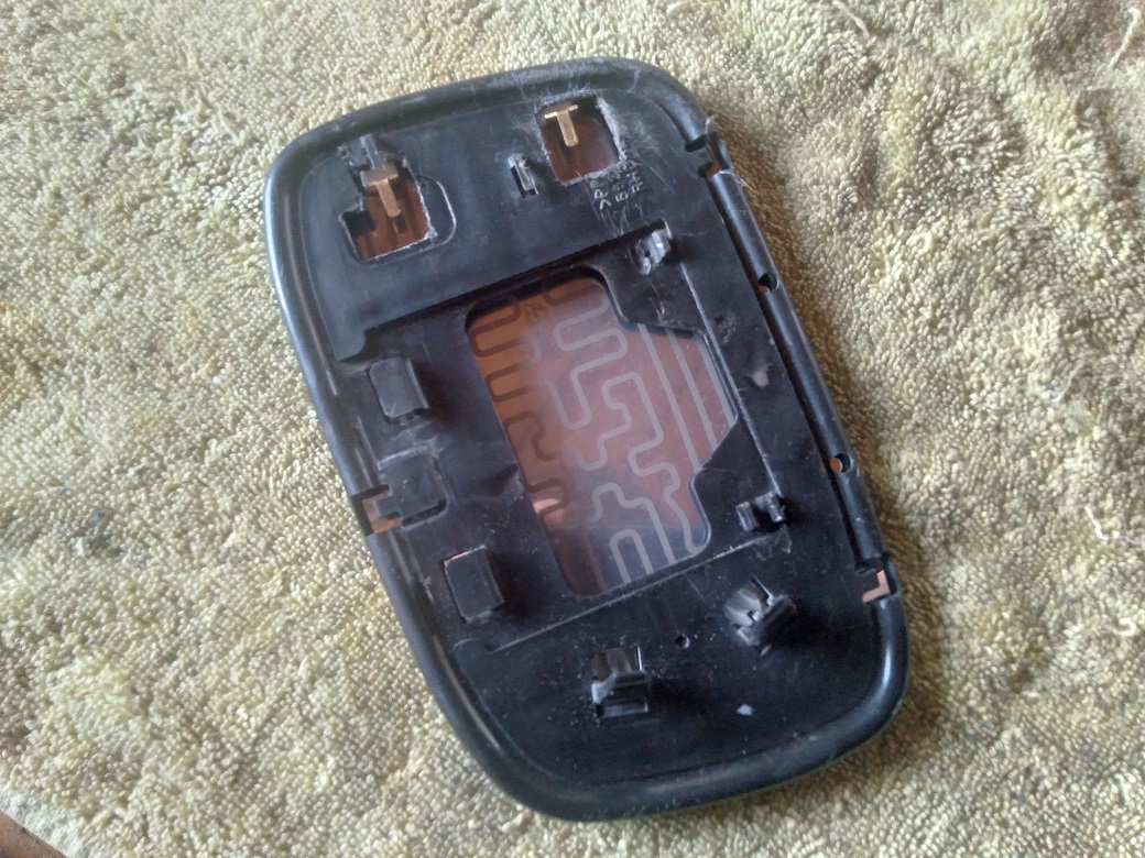

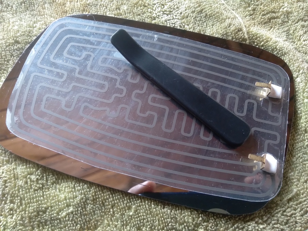

В общем у меня непонятная конструкция - питание подходит мама (7 контактов) в нее фишка папа (7 контактов), дальше два контакта отсекаются и изолируются, 5 проводов идут дальше в само зеркало. Зеркало разобрал ( менял треснутый корпус) - нагревательного элемента на зеркале нет, на полотне просто с задней стороны бумажка на клейкой основе. Как выглядит сам нагревательный элемент фотки покажите, если есть у кого. В сети ничего внятного не нашел ( я про оригинал). Я так понимаю самый простой вариант на али заказать нагревательный элемент и налепить на полотно? На климате обогрев есть, провода к зеркалу подведены, не проверял правда есть на них питание или нет.

Походу просто отрезали фишки и срастили фишке 7 пиновый.
 Заголовок сообщения: Re: обогрев зеркал
СообщениеДобавлено: 11 окт 2021, 00:07
Это была замена зеркал на 5-ти пиновые, что нашлось при замене.

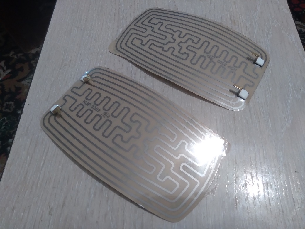

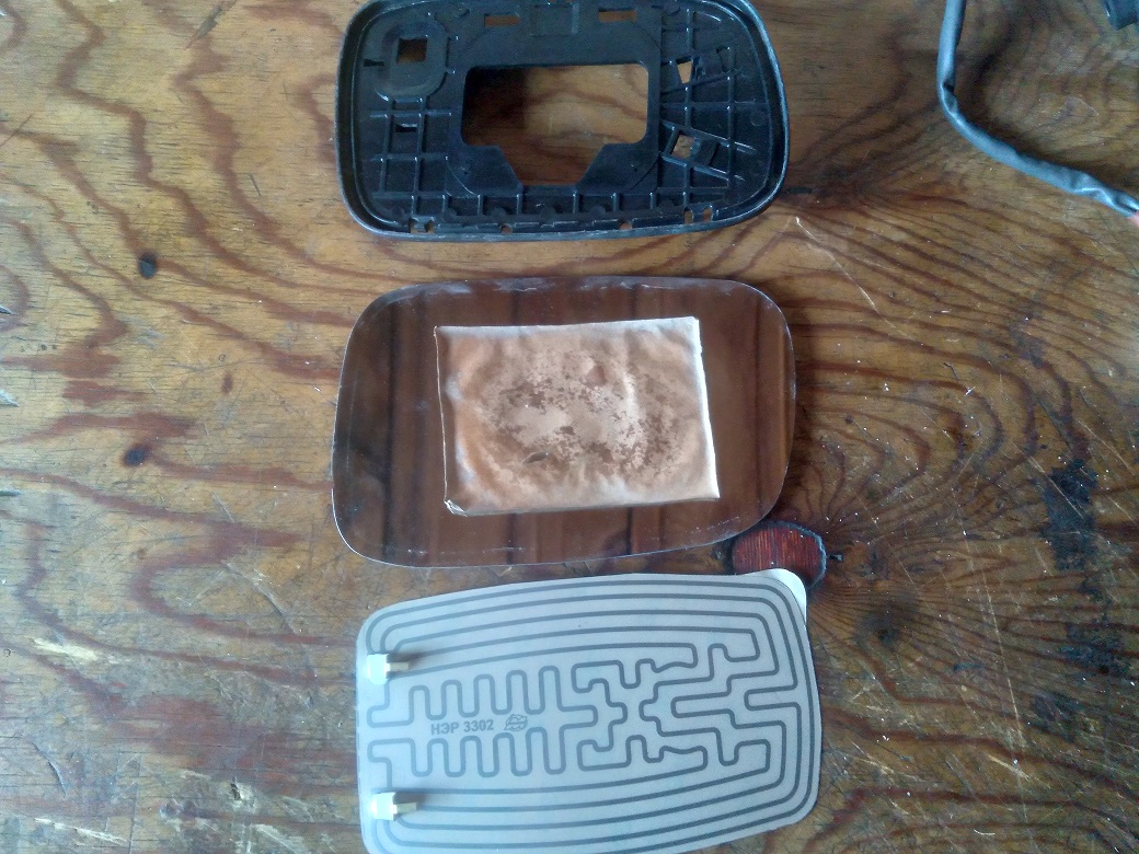

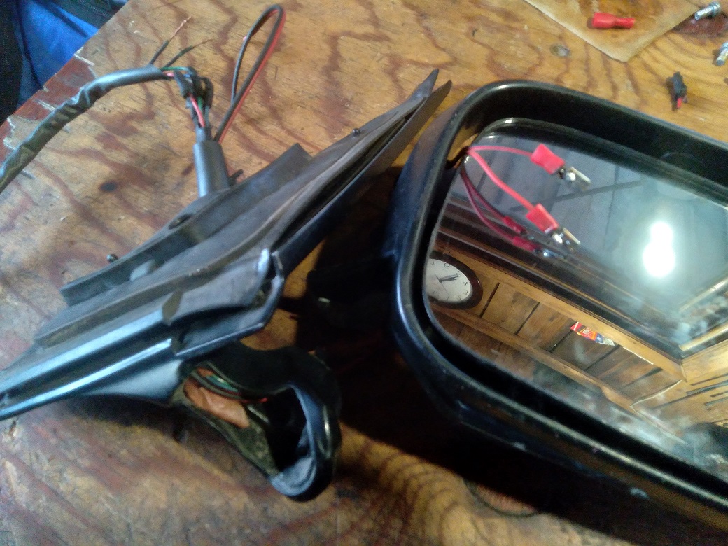

Не стал решение вопроса откладывать в долгий ящик. Купил на Авито элементы обогрева https://www.avito.ru/omsk/zapchasti_i_a ... 2269703634 Размер полотна у Ардео 170х110мм. Этот элемент нагрева подходит идеально, впритык. Зеркало разобрал, обезжирил , наклеил элемент. Весь этот колхоз старался выполнить по заводскому - провода протянул через гофру, всё идёт в жгуте, ничего не видно. Пришлось немного подпилить пластиковую основу под выход контактов, всё собрал в обратном порядке - подключил, всё работает, всё нагревается. Второе зеркало - всё выполняется аналогично. Теперь у меня Ардеха опять с подогревом зеркал. Нереально полезная штука, уже успел проверить в деле...

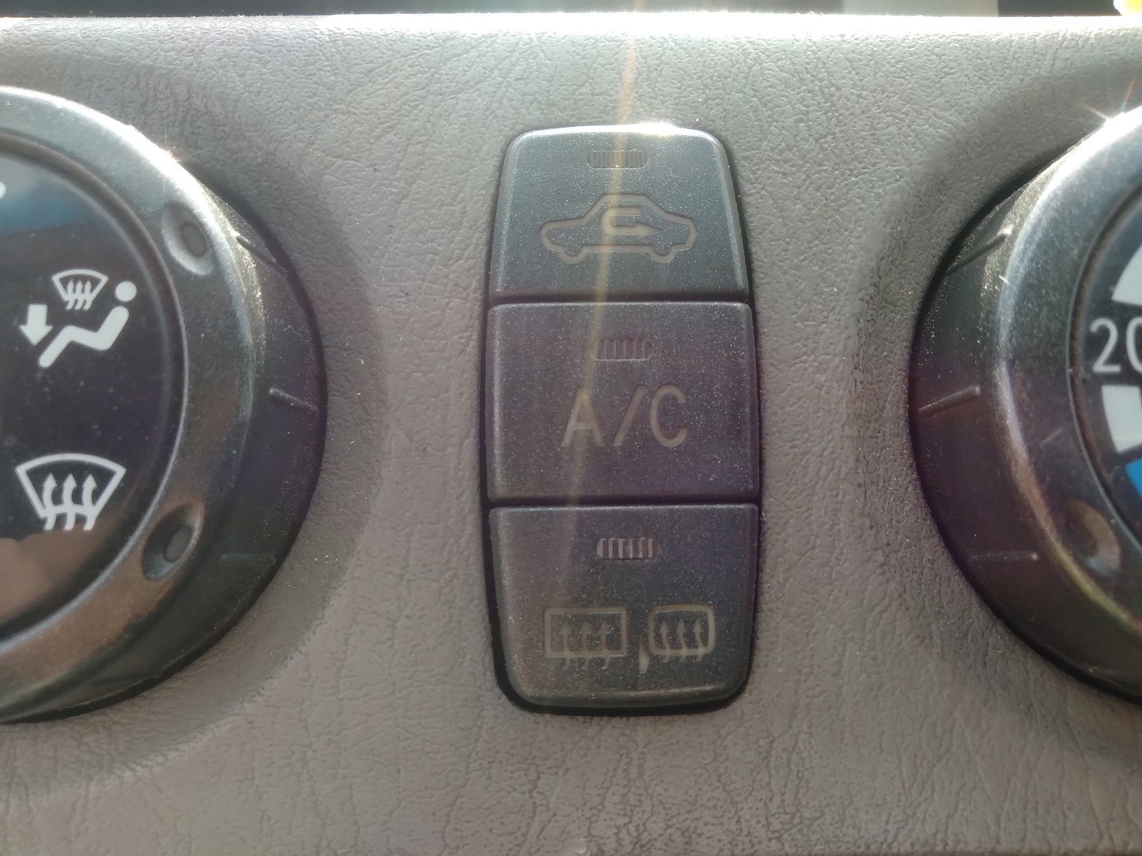

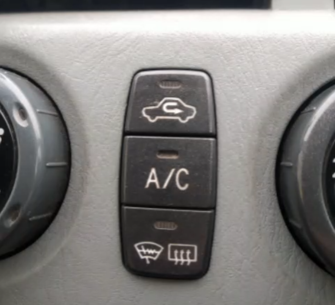

Если есть обогрев зеркал, то на кнопке два символа - стекла и зеркал.
Всё верно. :good:
Если в комплектации машинки предусмотрен обогрев зеркал, то на 3й кнопке должен быть вот такой рисунок зеркала (овал с линиями-змейками), НО...
Если же ПУКК заменили по каким-либо причином, то он может иметь кнопку и простую, т.е. с рисунком только заднего стекла (прямоуголик со змейками) Рис.1 (50005).
P.S. Бывает еще и 3й вариант: кнопка включения обогрева одновременно зеркал и лобового стекла. Вот такой. Рис.3
НИ ФИГА .. НА ЛОБОВИК ИДЕТ ОТДЕЛЬНАЯ КНОПКА И РЕЛЕ ТОЖЕ КАК И ПРОВОДКА ПОД ТОРПЕДОЙ ПОД РУЛЕМ С ПРАВОЙ СТОРОНЫ ... С 3 РИСУНКА ЭТО НЕ ПОДОГРЕВ ЛОБОВИНЫ ))))

Какая такая отдельная кнопка на лобовик? Позволю себе с вами не согласиться, у меня в комплектации стекло с подогревом, кнопка общая с задним
