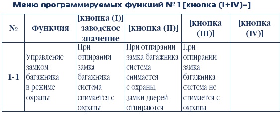

Сигнализация уже куплена и лежит в коробке . Зовут её –«Scher-Khan MAGICAR 7»
Доп. каналов на пошаговое отпирание планирую задействовать 2. Водительскую дверь буду отпирать релюшкой встроенной в сам охранный блок, на отпирание пассажирских 3х дверей использую доп.канал 2(Желтый с белой полосой). 5ю дверь открывать буду каналом для отпирания багажника (требуется небольшая доработка и доп. реле). Переделок минимум, результата максимум.
