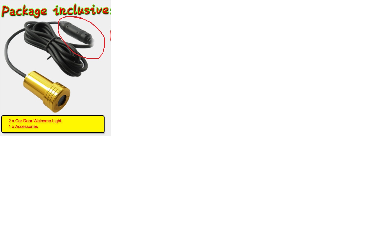

Рассматривал и такой вариант то же, но этот проектор около 3см и эта "шишка" будет висеть на виду при открытой двери как то не очень и провод в кармане постоянно будет болтаться. Здесь уже выбор делает каждый для себя сам, как ему больше нравиться.

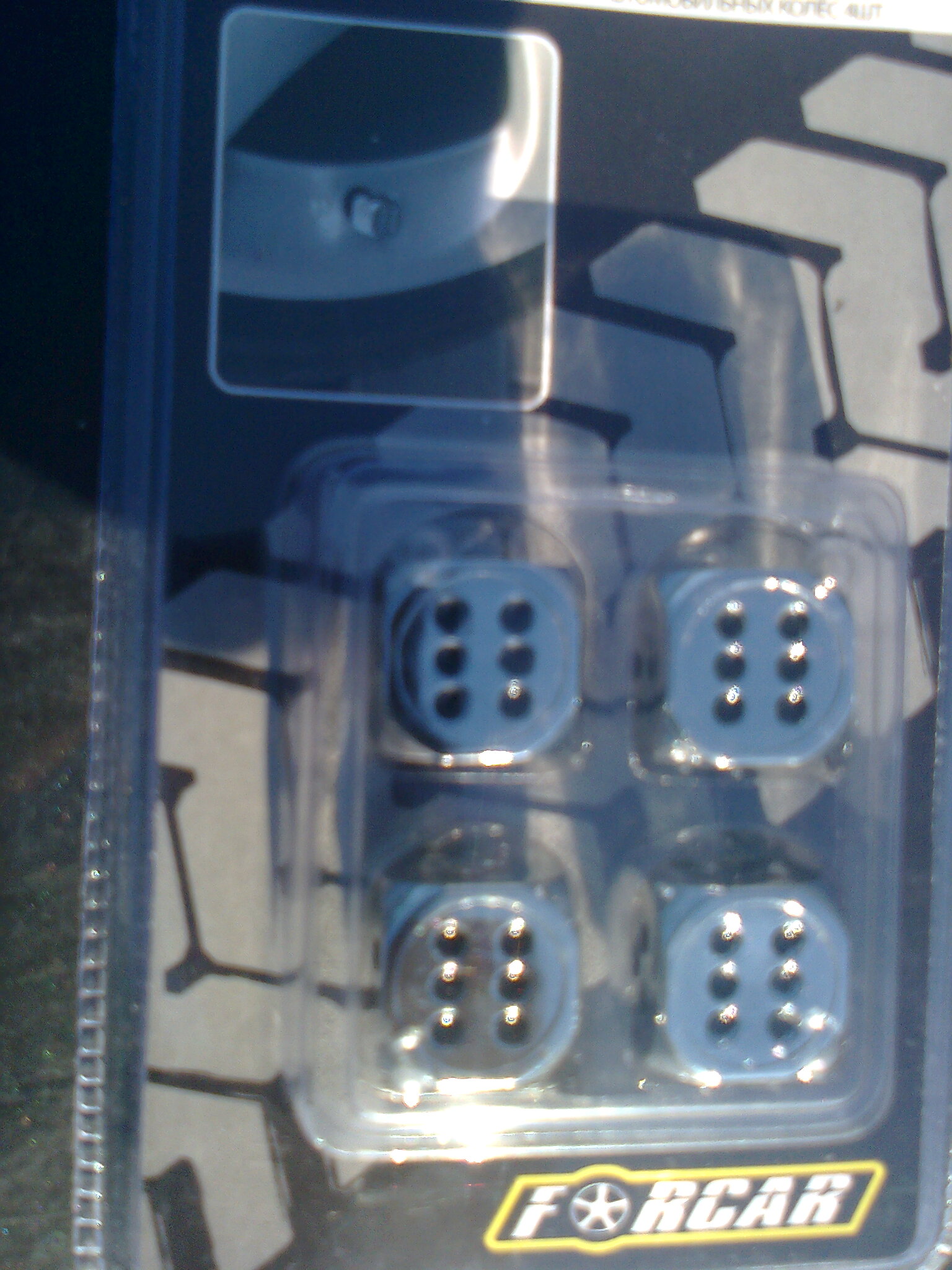

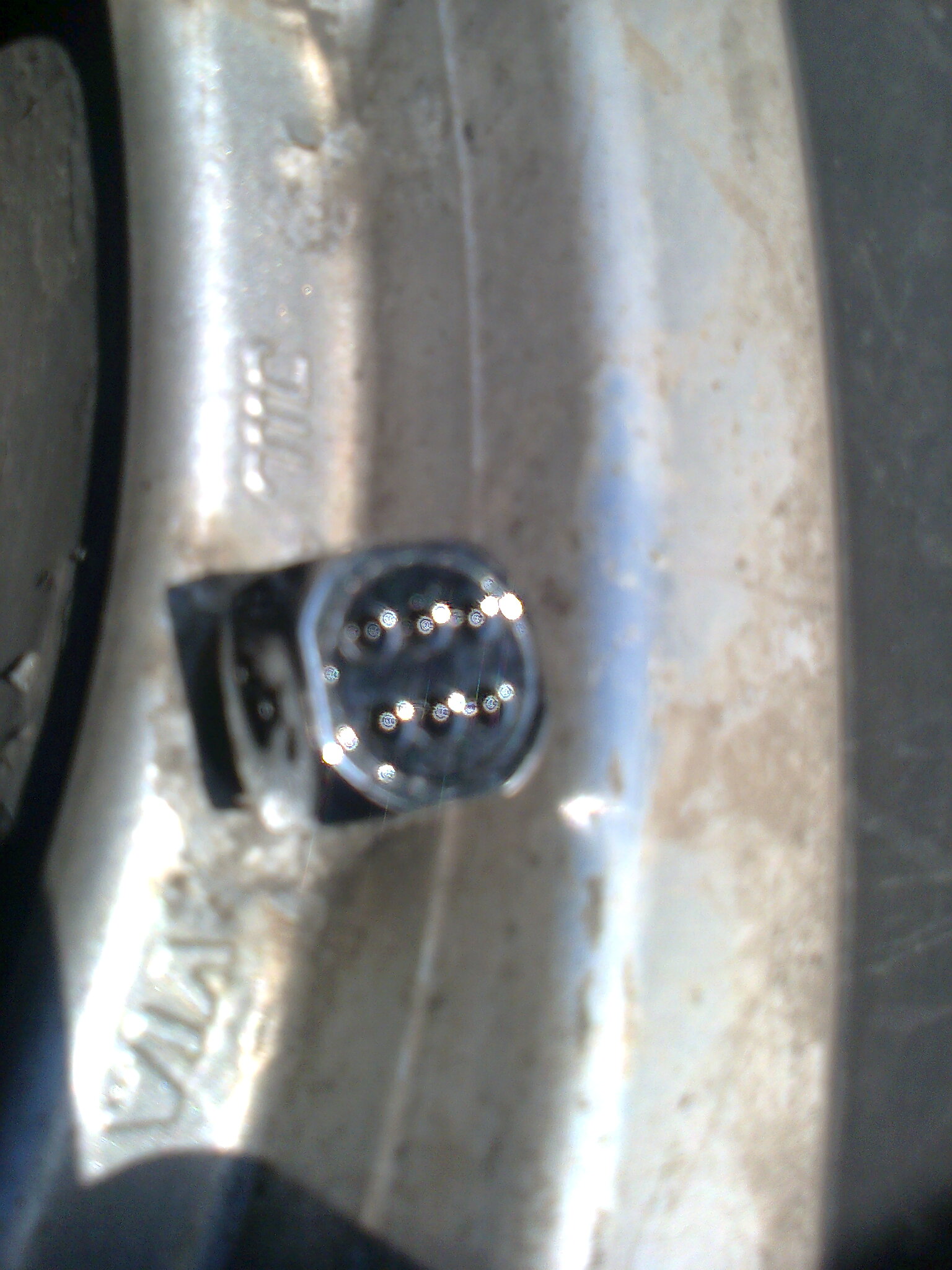

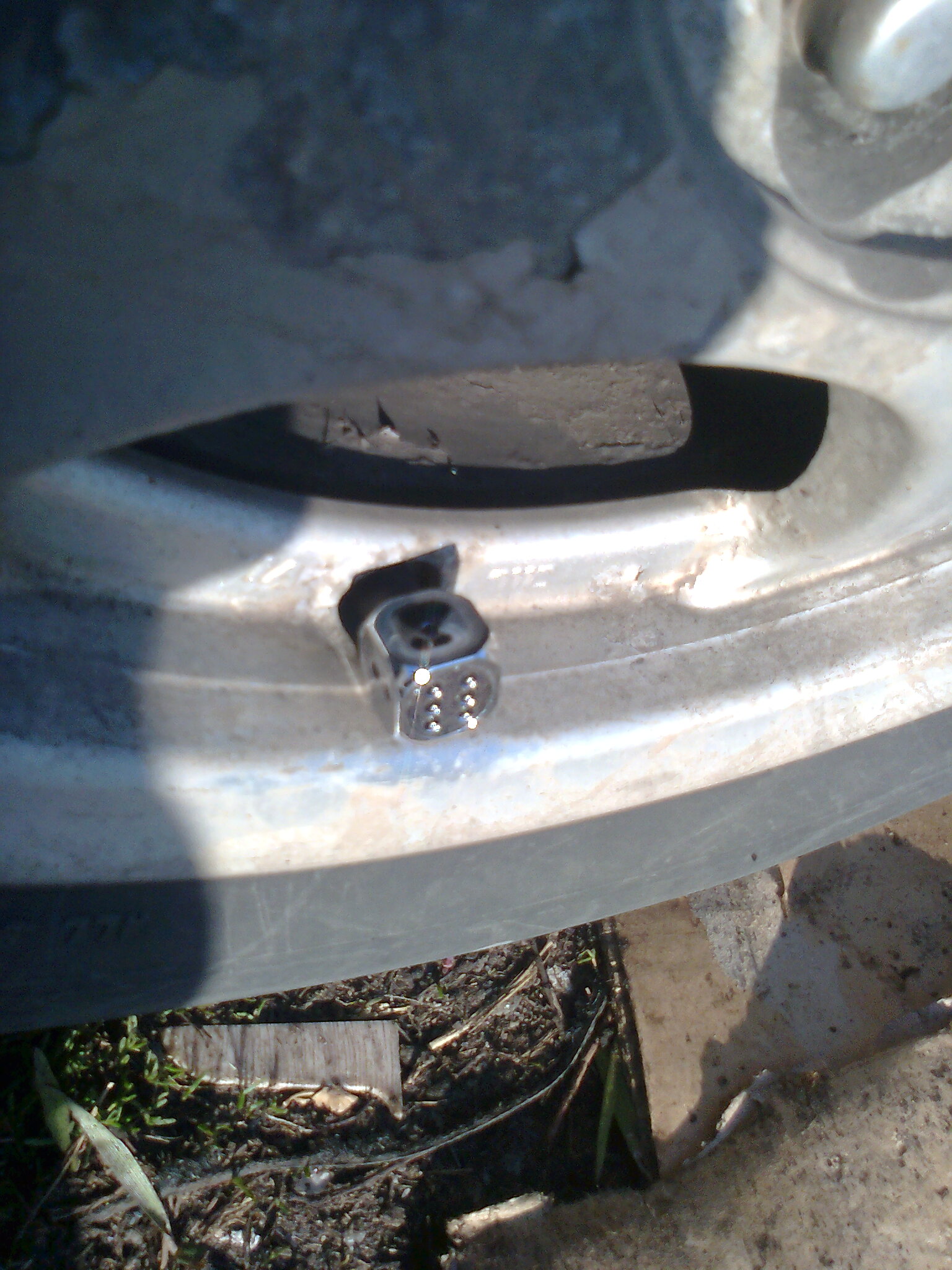

сегодня видел в ашане прикольные колпачки на ниппели колес
Фото0013.jpg [ 516.35 КБ | Просмотров: 2292 ]
Фото0011.jpg [ 462.62 КБ | Просмотров: 2292 ]
Фото0012.jpg [ 390.47 КБ | Просмотров: 2292 ]

У нас такие колпачки шпана в лет слупит :(.

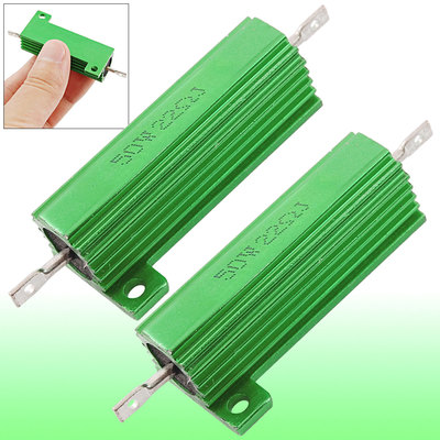

Перестали работать 2 из 4 подсветки с логотипом на обоих сгорели вот эти стабилизаторы.
Больше пока экспериментировать не буду хочу убрать их на всех подсветках , а подключить через нагрузочное сопротивление вот такое.
Нашел на 22 и 24 ОМа 50W буду заказывать в Китае. Может кто знает где у нас взять и не ждать 2 месяца когда придет посылка.

Нашел нужное сопротивление в китае http://ru.aliexpress.com/item/50W-Power-Wirewound-Aluminum-Resistor-5-24-ohm-10pcs/531184643.html
продажа минимум 10 шт., и в Великобритании там поштучно 124.96р.
Что посоветуете где брать?

Это уже не по теме, но зачем на 50 Вт? При 12 В на сопротивлении в 22 Ом будет рассеиваться 6.5 Вт, но ведь еще и нагрузка будет, т.е. реальная мощность еще меньше. Зайдите в любой радиомагазин или радиотелемастерскую.

Уже пробовал ставить на 28w греется сильно . Эти светодиоды берут 0.45А при U от 3-3.7v

А 28 Вт на сколько Ом? Если например на 1 Ом то мощность нужна 144 Вт.

(14.2-3.7)/0.45=23.33Ом
23.33*0.45=10.5 w
При этих подсчетах светит нормально, но сильно уж греется.

Вообще то 23.33*0.45=10.5 w это не W, а вольт, P=I*R*I. 0,45 А это один светодиод? 10 Вт это уже в 2 раза больше рассчетного, чтоб не было перегрева нужно просто точнее замерить ток и падение напряжения на диоде.
