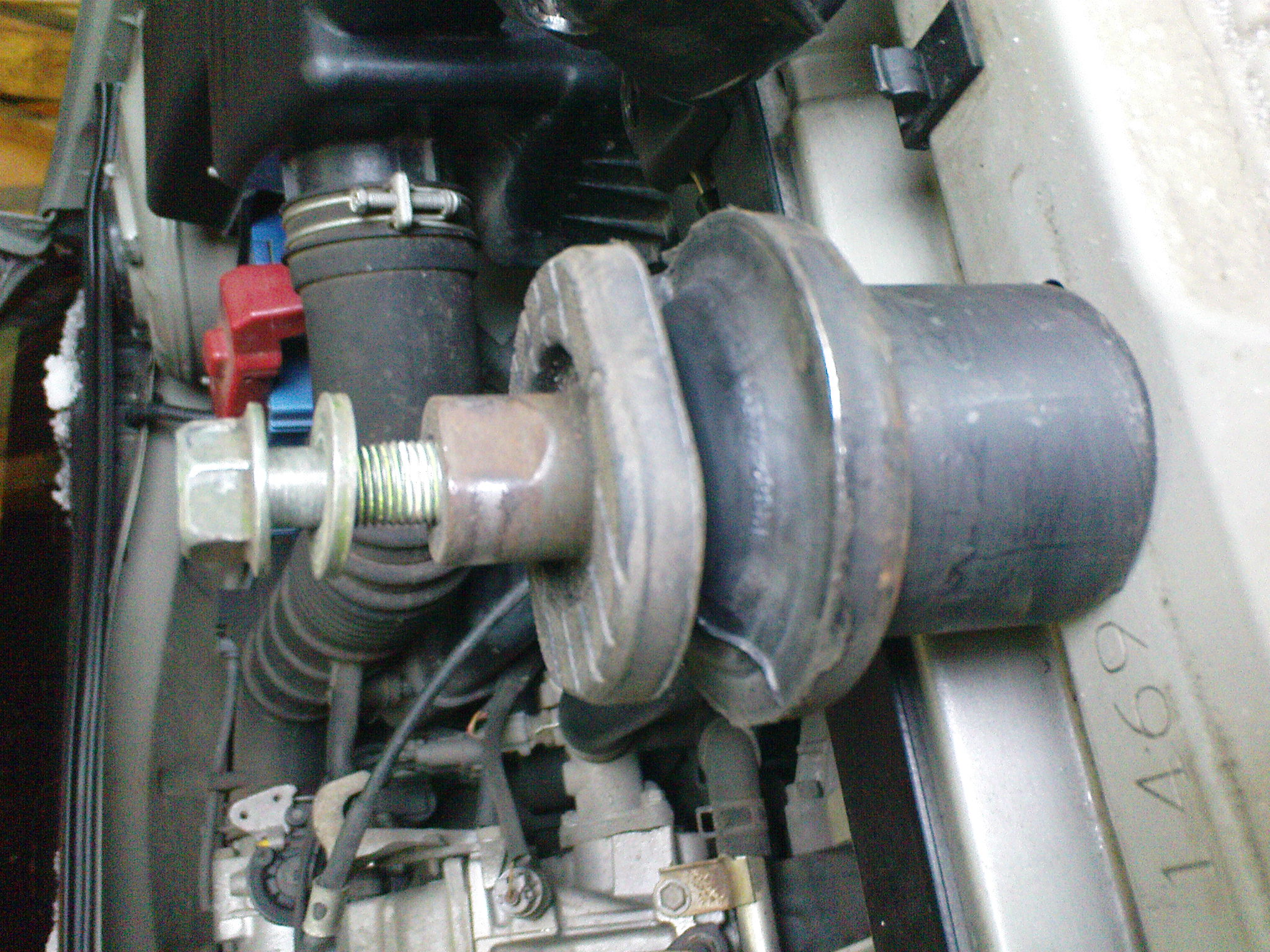

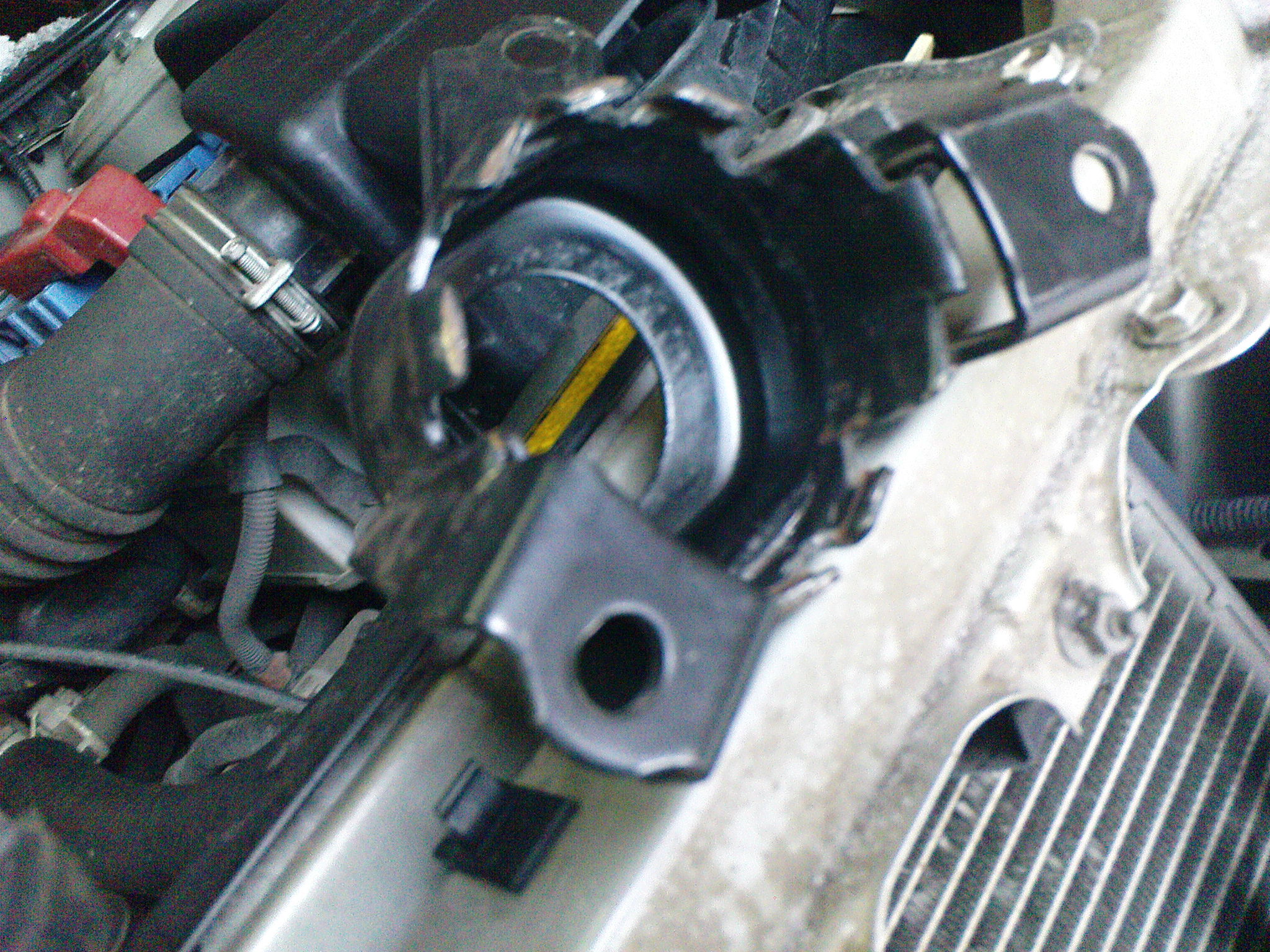

гелевая подушенция в разборе... интересно а модет она развальцеваться???? немного от времени...
DSC00273.JPG [ 718.96 КБ | Просмотров: 6265 ]
DSC00274.JPG [ 843.31 КБ | Просмотров: 6265 ]

Ты прав,может "развальцеваться",свои я обжимал! Сталь достаточно мягкая!
Добавлено спустя 6 минут 5 секунд:
Я смотрю ты ее вынул! А на самом деле "усы" на нижнем фото должны быть обжаты по кругу,обжать легко в тисах! А сама резина еще сто лет простоит! Когда надрывает продольные опоры то происходит такая фигня с поперечными,а передний советую поставить от тазика,он пожеще!
www.partsmotors.ru

А если её обжать и заварить???
И вопрос от тазика ставить много переделывать нужно???

Варить ее нет смысла т.к. обжимаешь и если продольные в норме то и она стоит.А поставить от тазика вопрос получаса если есть материал для доборного кольца.Я уже писал выше!

Подскажу как избавился от вибрации двигателя, тоже доставала при прогреве - всё дрожало. Снял подушку, по сути она является неразборной. Нижняя часть её завальцована, там еще дырочка посередине. Нужно аккуратно её развальцевать, я сделал зубилом 4 насечки, заточил монтажку в виде острого крючка и как консервным ножом развальцевал подушку. Вытащил донышко с дырочкой, резиновую мембрану, и какой то клапан. В подушке была какая то черная непонятная жидкость на гель явно не похожа. Далее берем резиновую втулку которая применяется в задних реактивных тягах жигулей (можно конечно и что нибудь другое, но я поставил что мне попалось под руку) вставляем в подушку, всё это прижимаем донышком (с дырочкой) в тисках и завальцовываем обратно. Дальше ставим леченую подушку на место и всё. У меня сейчас никакой вибрации нет, движок не слышно как работает, только на D малозаметная вибрация, но это уже задняя подушка у меня просажена.
