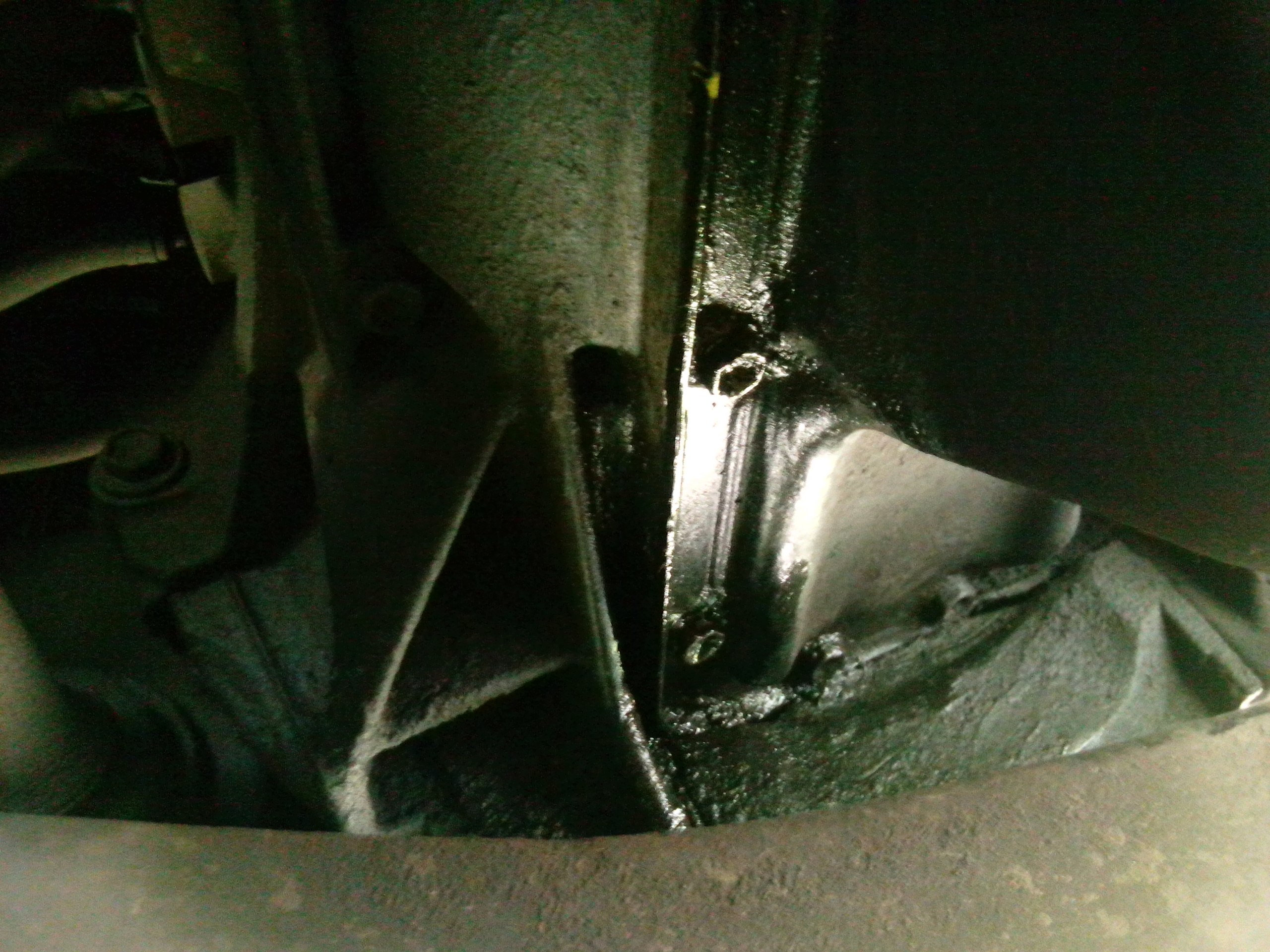

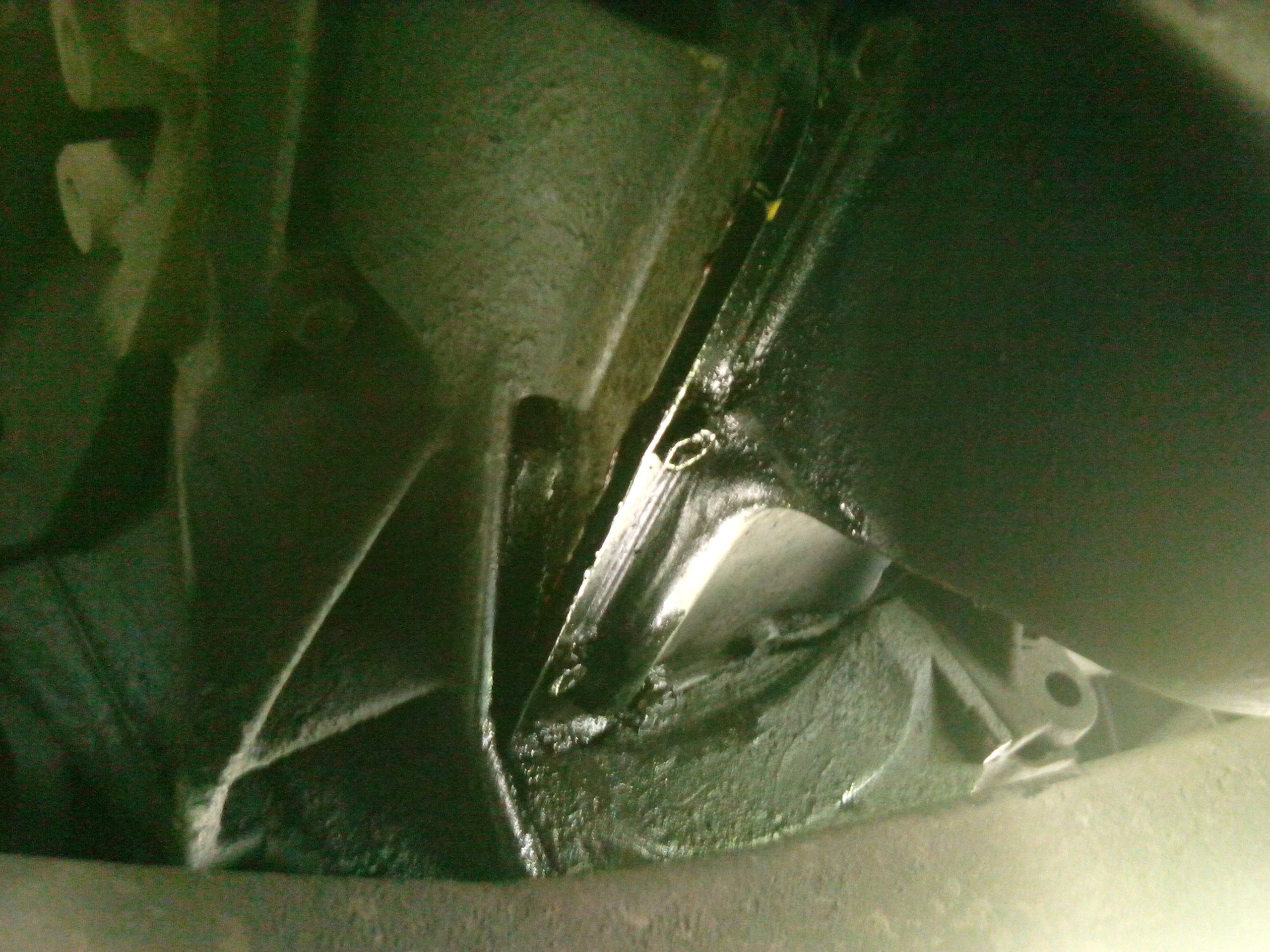

Да прям вот по этому шву, где болты ещё вкручены. Именно это место мокрое. Все что выше, или сбоку - сухое. Или я плохо разбираюсь(
Добавлено спустя 10 минут 22 секунды:
Вот свежие фотки под другим ракурсом, уже полностью под машину залез
Добавлено спустя 3 часа 54 минуты 27 секунд:
Хотя щас только что с ямы, всё облазил и кажется что как будто бы натекает с поддона самого. Ведь если с коленвала, то со стороны коробки и перегородки натекало. А перегородка сама сухая. Самое мокрое место, если видно на фото, вот около второго болта, который ближе к нам получается

Такое ощущение,что с поддона,Жень именно мокриться,а не течет и капает!у меня тоже есть не много,машинки то старенькие уже!!!,но у тебя конкретно сино,сино!

Ну следов под машиной нигде никогда не бывает, может при движении выдавливает. Но постоянно мокро, только протру насухо, покатаюсь км 100, смотрю и опять там мокро :) Не напрягает, но всё же у меня в машине должно быть всё как надо

Эт полюбому! :wink: так поэтому я и говорю -мокрит,а не течет,поэтому и следов нет,ты несколько ней или км 400 не протирай,посмотри,побежит,закапает-нет..виднее будет,если польется бери прокладку под поддон!

Здесь не снимал не знаю,но по виду вроде прокладка стоит,ее просто садят на герметик с обоих сторон! Я на шныре так делал!

efgenz писал(а):
Хо хо, то что больше всего боялся сбывается
Это поддон.Когда и при каких обстоятельствах снимали?Начать следует с переустановки именно его.Особое внимание обращать на правильный момент затяжки всех болтов, а самое главное, проверить плоскость и тщательно очистить от старого герметика.Балку снимать обязательно, иначе не будет возможности правильно протянуть болты.

JEKA480 писал(а):
Сальник коленвала менять.Отсоединение коробки от двигателя.Неприятно, но факт, гадать здесь нечево.
:mrgreen: не повезло... Жень,лучше тогда акпп скидывай чем двиг!
 Заголовок сообщения: Re: Откуда натекло масло?
СообщениеДобавлено: 16 июл 2013, 22:14
Прокладки под поддоном нет, герметик.

Поздно посмотрел фото крайние, извиняюсь, это поддон.

Женёк, по твоему вопросу: снимался поддон скорей всего при замене колец, 130 тысяч км назад. Как протягивали болты и прочее - я не знаю. Но то, как посадили халатно клапанную крышку это факт))
Вопрос у меня к тебе, это как проверить правильно плоскость, типа чтобы всё ровно было? И сам момент затяжки болтов, в чём особенность.
И герметик я так понимаю особенный надо использовать?
