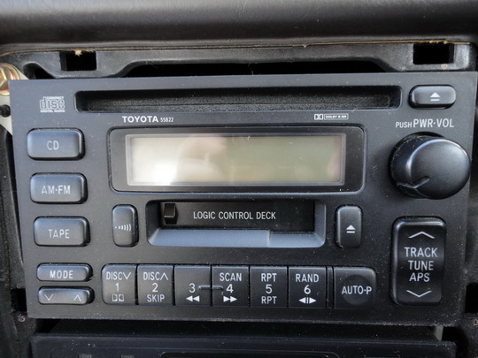

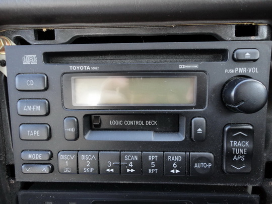

Всем привет! Купил 2 Дин магнитолу, хочу поставить вместо штатной, а стоит у меня сейчас TOYOTA 55822
1300337818_4936_FT0_1.jpg [ 98.87 КБ | Просмотров: 1107 ]
На новой магнитоле европейский разъём, соответсвенно мне нужно подключить провода к этому разъёму, а я и понятия не имею, где мне найти распиновку! Заранее благодарен :-)

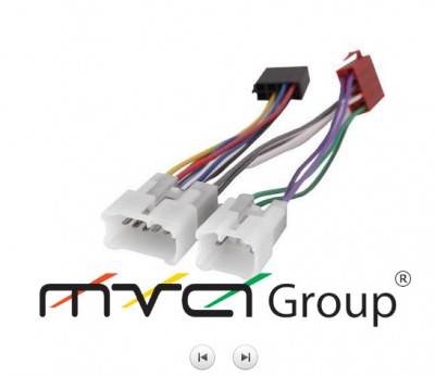

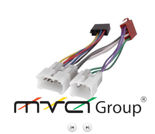

в магазинах, продают ISO переходники, которые соединяют японские разъемы с европейским, и резать ничего не нужно и стоит копейки.
вот типа такого

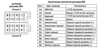

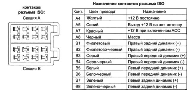

KOTS писал(а):
.... а я и понятия не имею, где мне найти распиновку! Заранее благодарен :-)
Вот стандартный ISO разъем. В принципе он одинаков на всех автомобилях.
Даже если цвета проводов отличаются, контакты в разъемах все равно должны совпадать.
ISO.JPG [ 43.34 КБ | Просмотров: 1076 ]
А распиновка от европейского разъема должна быть либо на самой магнитоле, либо в ее руководстве.
