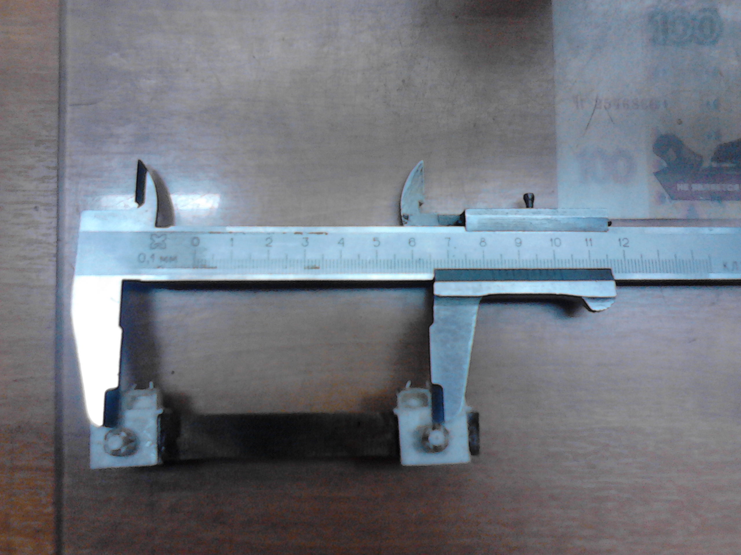

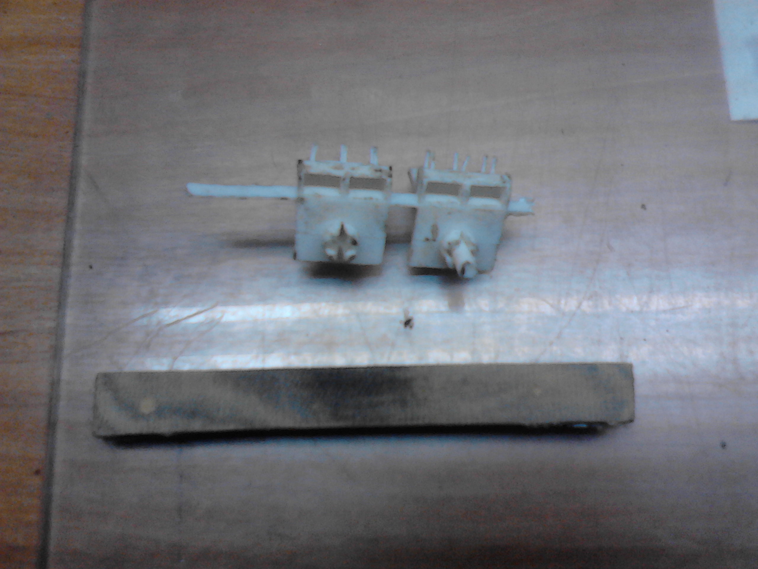

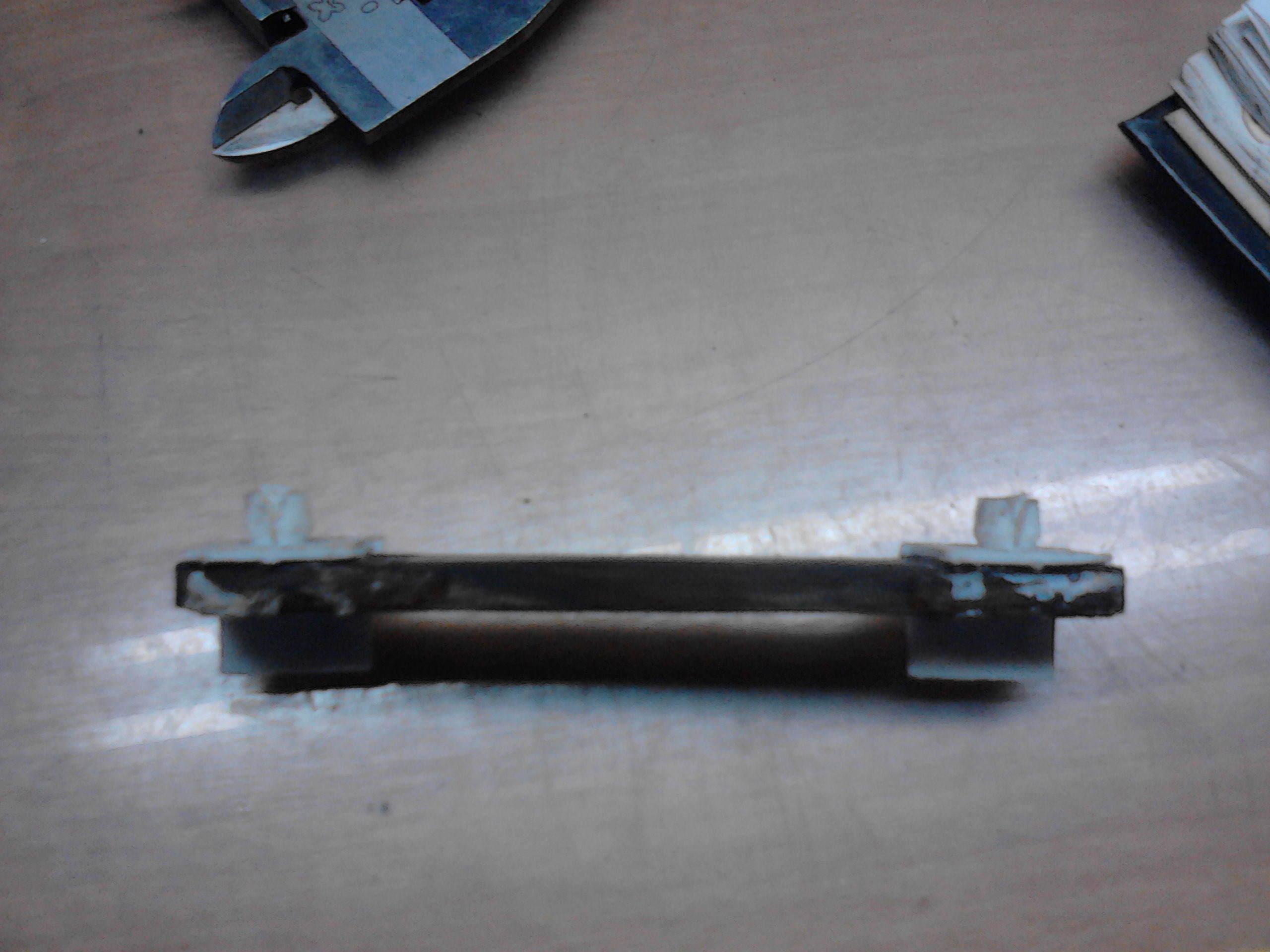

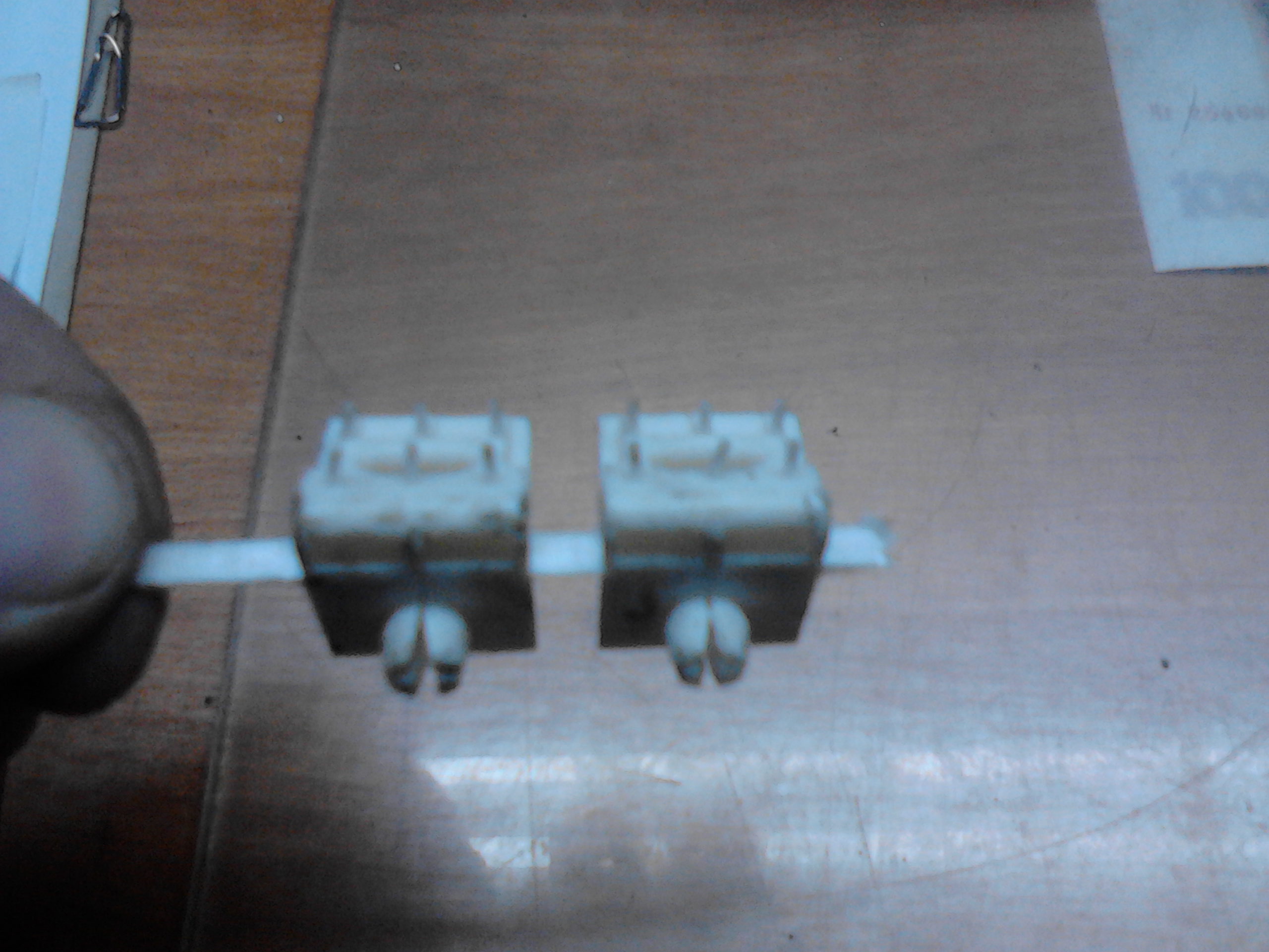

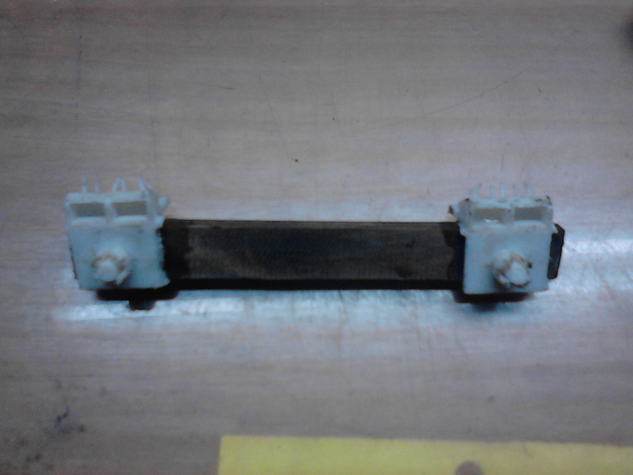

Продолжаю тему. Изготавливаем тягу заслонок печки. Нужен текстолит длина 100мм, ширина 10мм, толщина 5-6мм. Клипса идеально подходит от обивки дверей москвича 2141. На задней части клипсы палочка для её разжимания, это не лишняя деталь. заднюю часть клипсы надо подточить до ровной поверхности. Выдерживаем размер 82мм и приклеиваем на супер клей, предварительно обезжирив детали растворителем или ацетоном. Палочки для расширения обрезаем по размеру, вставляем в клипсы вернее вклеиваем тоже. При установке с небольшим усилием наша новая тяга встанет как родная. Всем удачи. ДА если есть пистолет термоклей, лучше им приклеить, тогда точить клипсу не надо и держать лучше чем супер клей будет.
Комментарий к файлу: Нам понадобится. Текстолит ширина 10мм, длина 100мм, толщина 5-6мм (мне попался 6мм)
IMG_20130816_083922.jpg [ 437.97 КБ | Просмотров: 2935 ]
Комментарий к файлу: Покупаем такие клипсы они от москвича 2141. Держат обивку (шубу) дверей. Размер наш практически.
IMG_20130816_083741.jpg [ 445.47 КБ | Просмотров: 2935 ]
Комментарий к файлу: Заднюю часть клипсы подравниваем напильником, обезжириваем растворителем и приклеиваем на супер клей.
IMG_20130816_092521.jpg [ 390.41 КБ | Просмотров: 2935 ]
Комментарий к файлу: Получаем тягу 82мм по центрам.
IMG_20130816_131723.jpg [ 495.6 КБ | Просмотров: 2935 ]
Комментарий к файлу: Палочки для распорки клипсы можно сразу вставить и приклеить, это не помешает установки ее на место. Просто с начала с небольшим усилием пройдет.
IMG_20130816_092443.jpg [ 399.41 КБ | Просмотров: 2935 ]
 Заголовок сообщения: Re: Оч.умелые ручки
СообщениеДобавлено: 24 авг 2013, 11:28
Вид не эстетичный, но идея с клипсами гуд!
СообщениеДобавлено: 24 авг 2013, 13:33
Сообщения: 573
О машине: ZZV50. 1ZZ-FE
Репутация: 725
Эстетика под панелью! Там все спрятано, главное что работает :mrgreen:

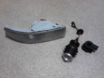

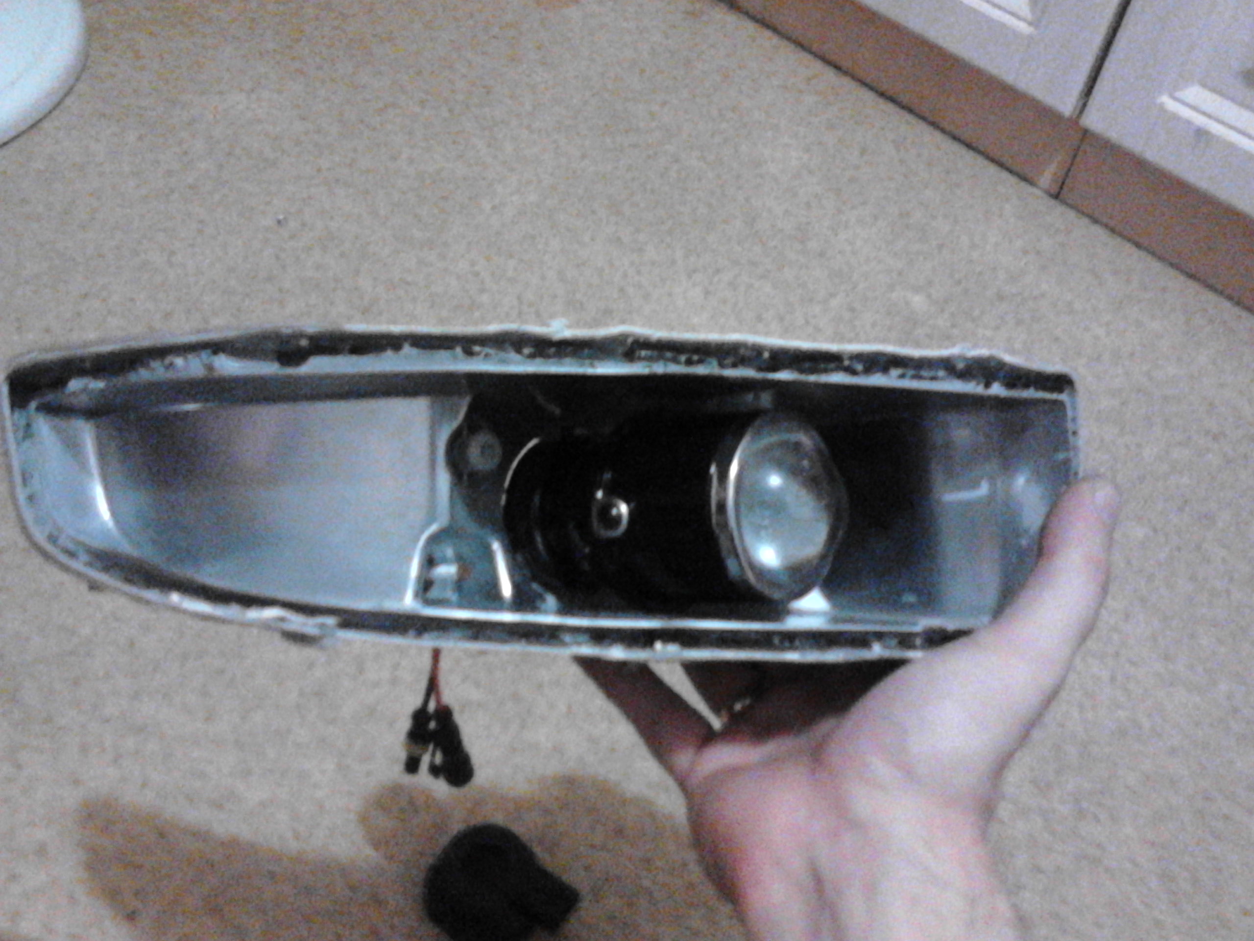

Продолжаю тему. Теперь будем переделывать ПТФ в ОФИГЕННЫЙ ПТФ :D
Отдельное спасибо alex45_45 за предоставленную подопытную ПТФ
Для этого нам понадобится
1) ПТФ в моем случае дорестаил
2) Линзы с Aliexpress я брал их здесь http://www.aliexpress.com/item/Free-shi ... 53385.html
3) Все это замострячить вместе :rus:
В полировке стекла не силен знающие люди откликнитесь как стекло ПТФ шлифовать полировать и чем это сделать чтоб аккуратно получить прозрачное стекло без ребристости :oops:
Добавлено спустя 1 минуту 1 секунду:
Кому интересно следите за темой и дойдем до конечного результата.
Комментарий к файлу: вот начало эксперимента
IMG_20140114_205758.jpg [ 527.41 КБ | Просмотров: 2814 ]

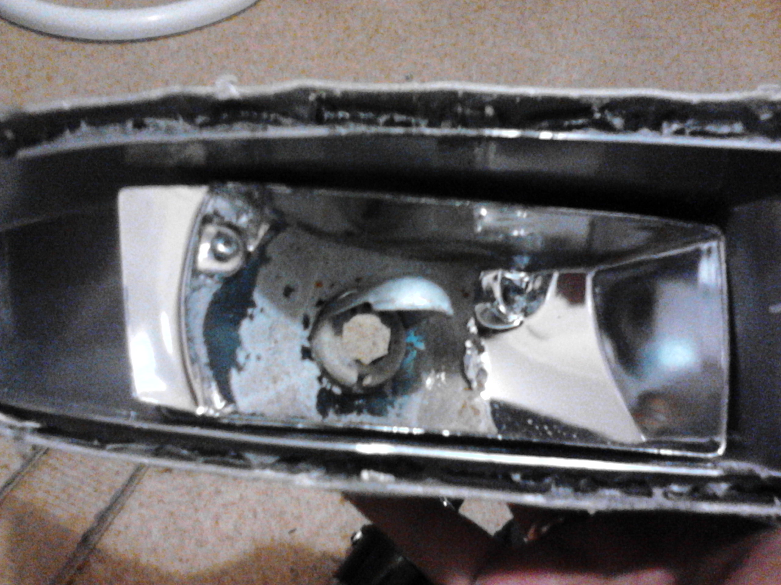

Комментарий к файлу: Снимаем стекло ПТФ для этого нужна духовка для нагрева герметика
IMG_20140114_205824.jpg [ 587.6 КБ | Просмотров: 2814 ]

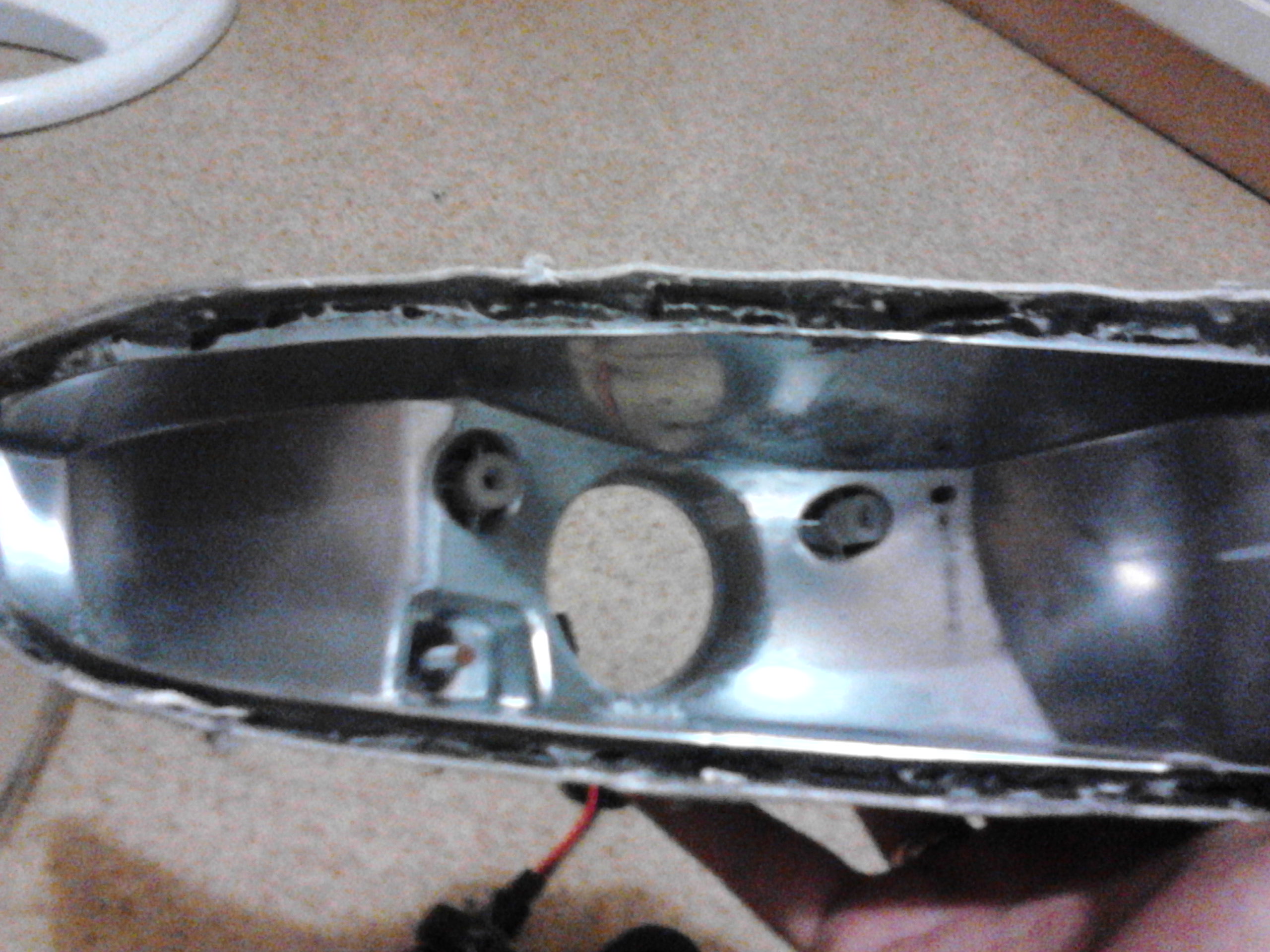

Комментарий к файлу: Снимаем отражатель.Для этого откручиваем 2-а винта внутри и потом крутим регулировочный винт против часовой стрелки пока отражатель не выпадет больше он нам не нужен
IMG_20140114_205843.jpg [ 606.78 КБ | Просмотров: 2814 ]

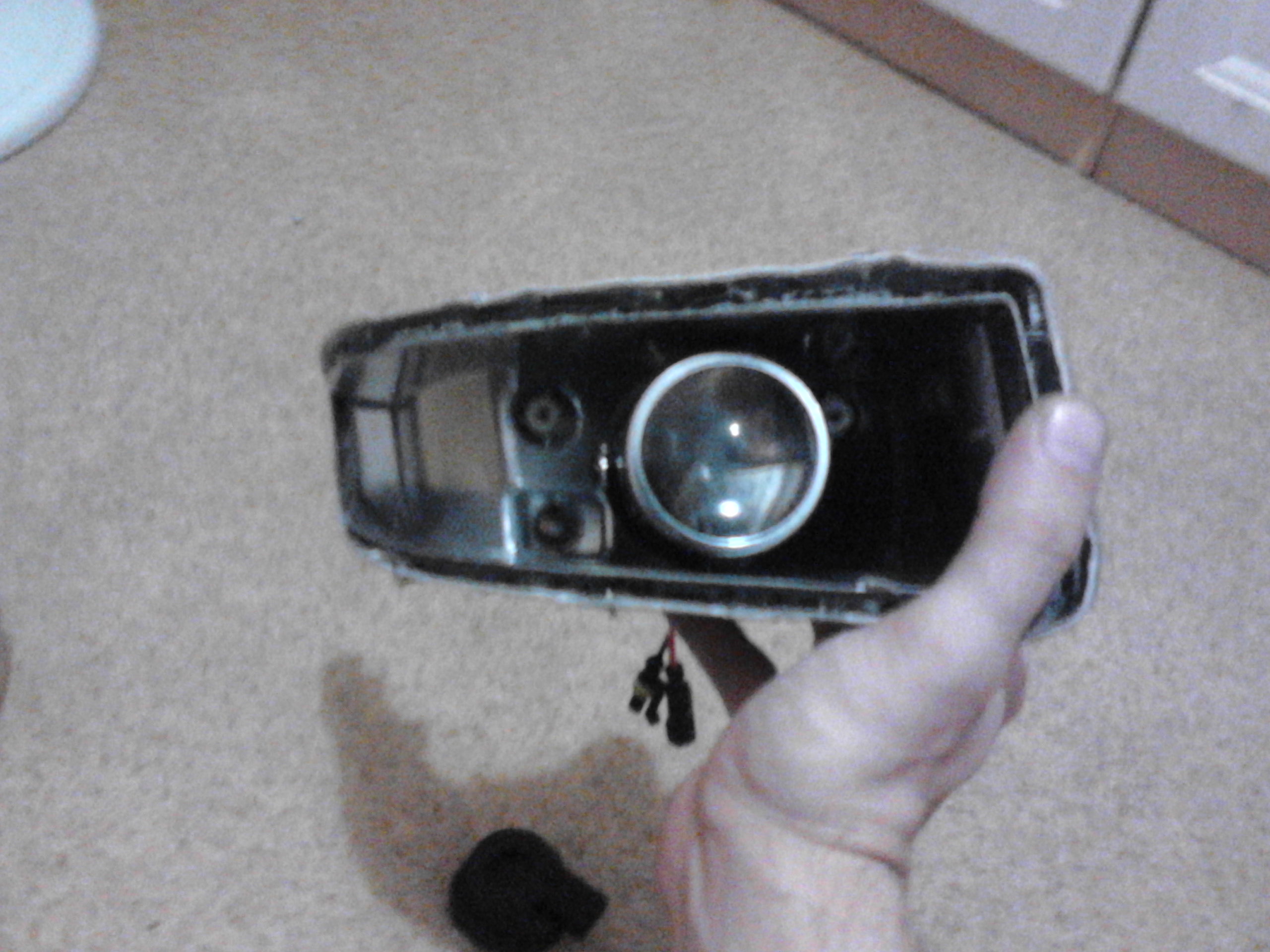

Комментарий к файлу: По размерам все подходит идеально почти ну совсем почти
IMG_20140114_205918.jpg [ 540.03 КБ | Просмотров: 2814 ]
Комментарий к файлу: другой вид
IMG_20140114_205911.jpg [ 501.6 КБ | Просмотров: 2814 ]

Короче так засветка показала следующее, без стекла (это если бы стекло было отполировано до прозрачного) у линзы тоннельный свет яркий с верхней световой полкой получается еще один ближний свет :smile: . НО вот что мне понравилось это когда я приставил наше рефленное стекло, рассеивает свет большим углом. Получается одной ПТФ укладывать свет от обочины до обочины а в две туманки угол засвета перед машиной будет в 160-170 градусов, свет ровный стекло паразитную засветку не дает. Лично для себя стекло полировать до прозрачного не буду, очень понравился свет с рефленным стеклом. Фото выложу на днях как светит без стекла и с ним.

Это комплект с блоками разжига?(по ссылки на продавца) На фото вроде блоки присутствуют :)
