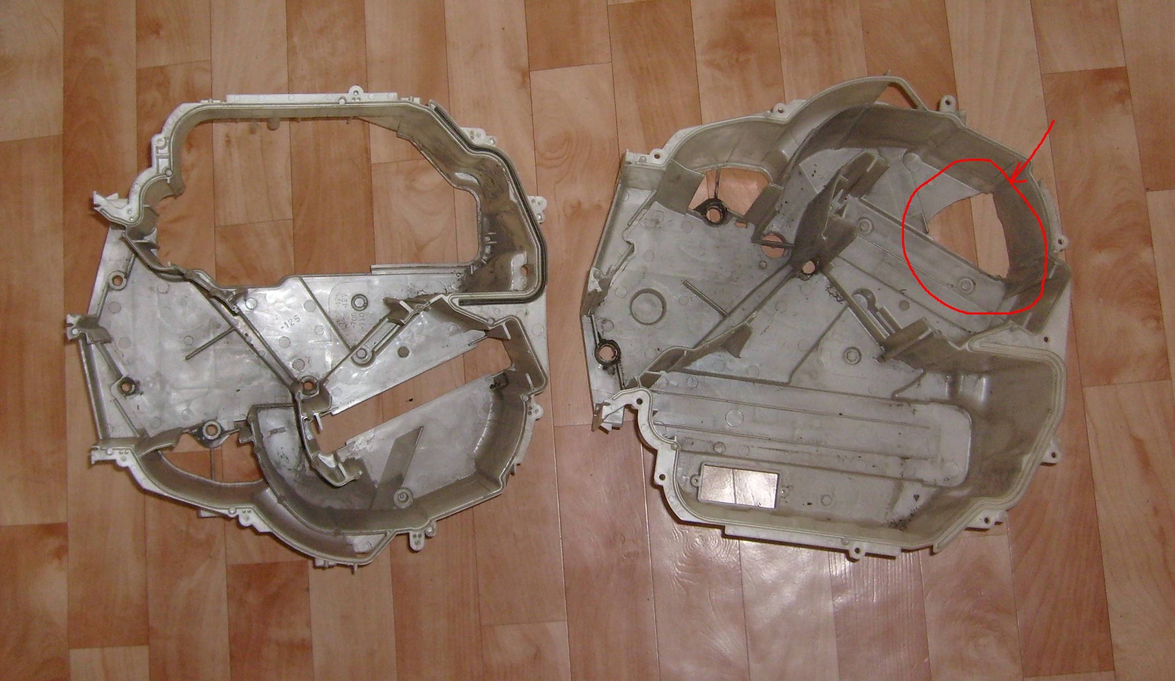

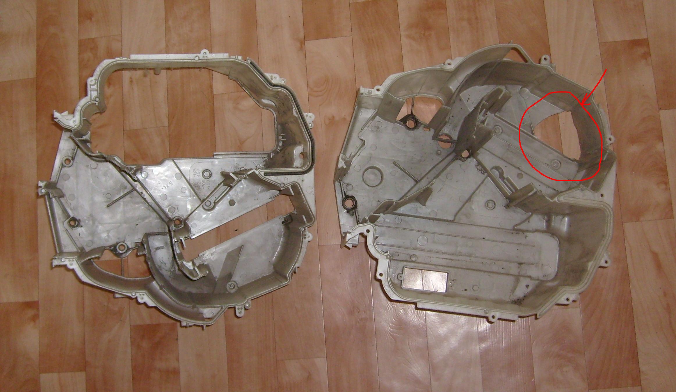

О-БАЛ-ДЕТЬ!!! :roll: )))))
А никто не пробовал просто снять корпус печки вместе со всеми потрахами, спокойно разобрать, почистить, смазать что надо, доработать что нужно, ТЕМ БОЛЕЕ ЧТО КОРПУС НЕ ТОЛЬКО СЪЕМНЫЙ, но еще и разборный на 2 половинки? (см. фото).
Конечно время нужно, чтоб снять и поставить, но так уже наверняка всё будет и без ненужной "эквилибрики и мазахизма". Во всяком случае быстрее - это точно.
:smile: ....
S6300555.JPG [ 325.19 КБ | Просмотров: 1056 ]
